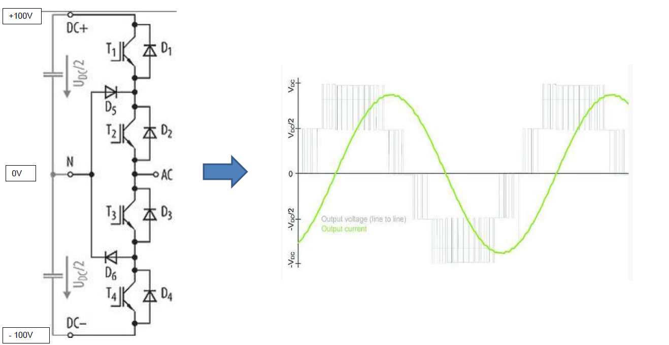

Guten Tag Liebe Leute,
Ich benötige Unterstützung bei 3 level IGBT Modulen. Angehängt sieht ihr
die Schaltung und eine mögliche Ausgangsspannung. Wie ist die Erzeugung
von +DC/2 und -DC/2 möglich. Die einzelnen IGBT's sind ja immer voll
oder gar nicht geschaltet...
Danke für Eure Hilfe

Bob schrieb:
> sorry irgendwie bin ich zu doof, ich schalte doch jeweils die 3
> Potentiale (+100V  0V  -100V) an den Ausgang durch, wie erhalte ich
> die 50V Spannung?
Die Schaltung ist ein 3 Level NPC, das Ausgangssignal jedoch von einem 5
Level Konverter. Diese werden in der Literatur gerne als 3 Levels
Konverter (die Betonung liegt auf dem "s") bezeichnet und haben schon
einige damit verwirrt. Mich eingeschlossen :-)
Hier noch das korrekte Ausgangssignal eines 3 Level/ 2 Levels Konverter
https://en.wikipedia.org/wiki/HVDC_converter
