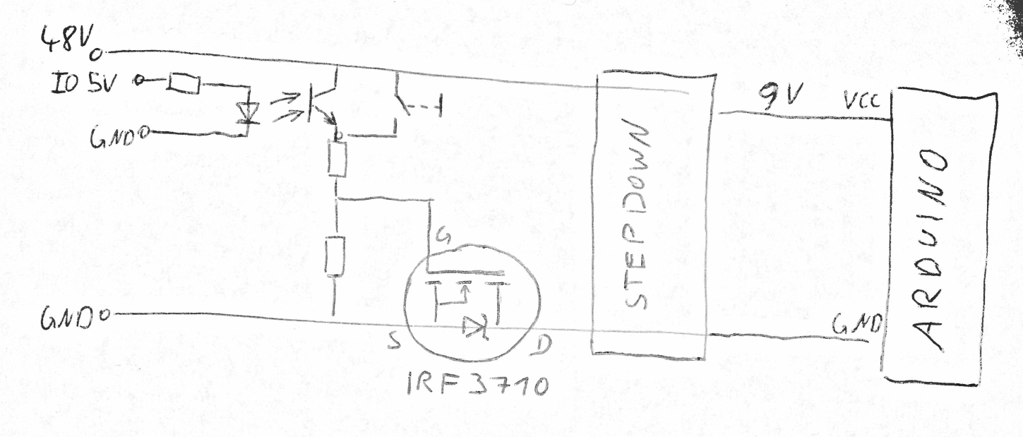

Es geht um ein ebike, das per Arduino gesteuert wird. die
Batteriespannung beträgt derzeit 48v. Es soll aber bald ein neuer Akku
mit bis zu 100v verwendet werden.
Zum Problem:
Der uC soll duch einen Taster, bzw. Reedkontakte (Alarmanlage)
eingeschaltet werden und dann in Selbsthaltung gehen.
Gleichzeitig werden auch diverse andere Bauteile mit Spannung versorgt.
Nach längerem Stillstand schaltet sich das Ganze automatisch ab.
Die Versorgung vom Arduino geschieht durch ein step down Modul - deshalb
kein sleep mode des uC, zuviel Leerlauf Verlust durch dieses Modul.
Ich habe mir eine Schaltung mit Optokoppler überlegt.
Sehe ich das richtig, im ausgeschalteten Zustand liegen die ganzen 48v
am Optokoppler?
Ich habe zwar Optokoppler im Netz gefunden, die diese Spannung
aushalten, das ist aber eher die Ausnahme.
Gibt es eine Lösung ohne Optokoppler, nur mit den vorhandenen Bauteilen?
Leider reichen meine Elektronik Kenntnisse nicht aus, um das alleine zu
lösen.
Liebe Grüße und besten Dank im Voraus!
Bauteile, die bereits vorhanden sind:
n-Kanal Mosfets - IRF3710
verschiedenste Transistoren und Widerstände

OP #4285015
Leider habe ich derzeit nur n-Kanal FETs zur Hand. Ich hoffe es gibt
eine andere Lösung.
Ich habe das Rad jetzt schon seit einiger Zeit, ich habe es selbst
gebaut, mit Teilen aus China. Es ist ein stabiles Mountainbike mit zwei
1000W Motoren.
Es fährt und funktioniert tadellos, ich hätte aber gerne mehr
Funktionen: Tacho, Ah, Wh/km, Alarmanlage, Geschw. Begrenzung, "ESP" um
das Vorderrad am Durchdrehen zu hindern,..
Ich habe das vielleicht falsch ausgedrückt, mit Strom kenne ich mich aus
und ich habe auch eine entsprechende Ausbildung. Leider aber keine
praktischen Erfahrungen mit Digitaltechnik.
Der Arduino soll sich selbst (und alle anderen Bauteile) per Programm
ausschalten können, wie ist mir eigentlich egal. Hauptsache es wird im
ausgeschalteten Zustand kein Strom verbraucht.
Mit einem Relais liese sich das Ganze natürlich sehr einfach lösen, ich
würde das Ganze aber, von den Abmessungen her, gerne so klein wie
möglich halten.
Gast #4285023
Unterbreche niemals die GND Leitung. Du riskierst sonst, Dinge kaputt zu
machen.
Zum Beispiel: Stelle Dir vor, die GND Leitung des Netzteils ist mit
einem PC verbunden (oder geerdet) und der USB Port ist ebenfalls mit dem
PC verbunden.
In dem Moment, wo dein POWER MOSFET aus geschaltet wird, liegen alle
Pins vom Arduino vermutlich auf annähernd 48V. Das wiederum zerstört
dann mindestens den USB Port des PC.
Niemand rechnet damit, dass auf einer GND Leitung mehr als Null volt
liegen könnten. Und niemand denkt an die Probleme, die dadurch ausgelöst
werden.
Also sorge dafür, das GND immer GND ist. Unterbreche die Leitung
niemals.
Dann kauf ein passendes Bauteil.
Persönliche Seite #4285034
Sog. Latches gibt es zu Hauf und im Idealfall genügen ein P- und
N-Kanal-MOSFET, Widerstände und – die hast leider noch nicht –
Kondensatoren. Die Aufgabe der sog. Nachlaufschaltung ist zum einen
feststellen, dass sie überhaupt aktiv sein muss (=Stillstand) und ob sie
schon lange genug aktiv ist. Eine extrem stromsparende und gleichzeitig
zuverlässige Variante ist ein CMOS Zähler. Der hat zum einen einen
RESET-Eingang (RST), der ihn daran hindert zu zählen und div.
Teilerausgänge (sowie einen Oszillator).
Per Latch wird die gesamte Anlage in Betrieb genommen, der Zähler (RST)
wird blockiert. Solange sich die Vorrichtung bewegt, blockiert RST den
Zähler weiterhin. Falls Stillstand herrscht, zählt der Baustein intern
hoch und wenn eine bestimmte Zahl erreicht wurde, ist der passende
Teilerausgang dafür verantwortlich, das Latch zurückzusetzen.
Für soetwas sind der CD4060 (Zähler) und einer der Dual-MOSFETs (N+P)
von IRF die ideale Grundlage. Es ginge auch mit einem HEX-Inverter für
das Latch, wenn man ganz in CMOS arbeiten will. Eine blinkende Duo-LED
bekommt man auch noch dran, die im Betrieb grün leuchtet und während der
Zählphase/ Stillstand gelb blinkt.
Im Vergleich zur 20mA-Arduino-Variante braucht das nur etwas Strom zur
Umladung…Mikroampere.
Gast #4285239
Wenn dir zum Schalten ein Relais besser gefällt, sollte das kein Problem
sein. Es gibt sehr kleine Relais, die aber nur den Strom des Arduinos
verkraften. Die restliche Elektronik muss natürlich so konstruiert
werden, dass sie erkennt, wenn kein Arduino mehr dran ist.

#4285346
> verkraften.
Bei 100VDC ist das mit "kleine Relais" aber nicht mehr so einfach.
Je nach Abschaltstrom kann es Probleme mit dem Löschen des Lichtbogens
am Kontakt geben. Daher ist bei vielen (kleinen?) Relais die Spannung
auf 30VDC begrenzt.
Gruß Dietrich
