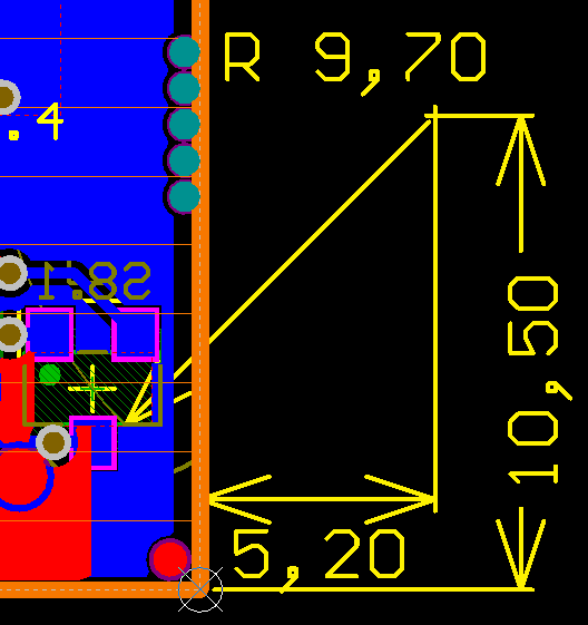

Hallo
Ich würde beim Altium Designer gerne die "Dimension" Werte mit dem "."
(Punkt) darstellen lassen.
Siehe Bild.
Sonst verträgt er auch kein "," (Komma).
Wie und wo kann ich das umstellen?
Die Leiterplattenzeichnung bzw. die "Layer Stack Up Table" sollten für
die Hersteller in Asien lesbar sein.
Danke

Möglicherweise hält sich das Programm an die systemweite Vorgabe, die Du
in der Systemsteuerung verstellen kannst?
Region & Sprache -> "Datum, Uhrzeit oder Zahlenformat ändern" und im
dann erscheinenden Dialog "Region & Sprache" auf dem Tab "Formate"
weitere Einstellungen aufrufen.
Da kannst Du u.a. das Dezimaltrennzeichen einstellen.

Meine Antwort war unüberlegt und unfundiert.
Ich habe es probliert und es ist wie Rufus annahm:
Änderungen in den Ländereinstellungen des Betriebssystems bringen
Dezimalpunkte statt Komata hervor.
Bei mir unter XP:
Systemsteuerung/Regions- und Sprachoptionen/Standards und Formate
-> Statt Deutsch (Deutschland) z.B. Englisch (USA)
und schon gehts.

Noch eine Anmerkung:
Vor der Umstellung gesetzte Maße behielten zunächst ihr Komma.
Neugezeichnete hatten einen Punkt.
Vorhergezeichnete wurden mit Punkt dargestellt, nachdem man sie
doppelangeklickt hatte, um Einstellungen zu ändern (nach dem Verlassen
des Menüs).
Ich arbeite übrigens mit Summer 09.

Die Ländereinstellung in der Systemeinstellung zu ändern bringts.
Grundsätzlich stelle ich beim Arbeiten mit ALTIUM immer die Tastatur mit
der "Eingabegebietsschema-Leiste" von Windows auf Englisch um.
Somit kann dann auch gut mit dem Nummerblock gearbeitet werden.
Merci
