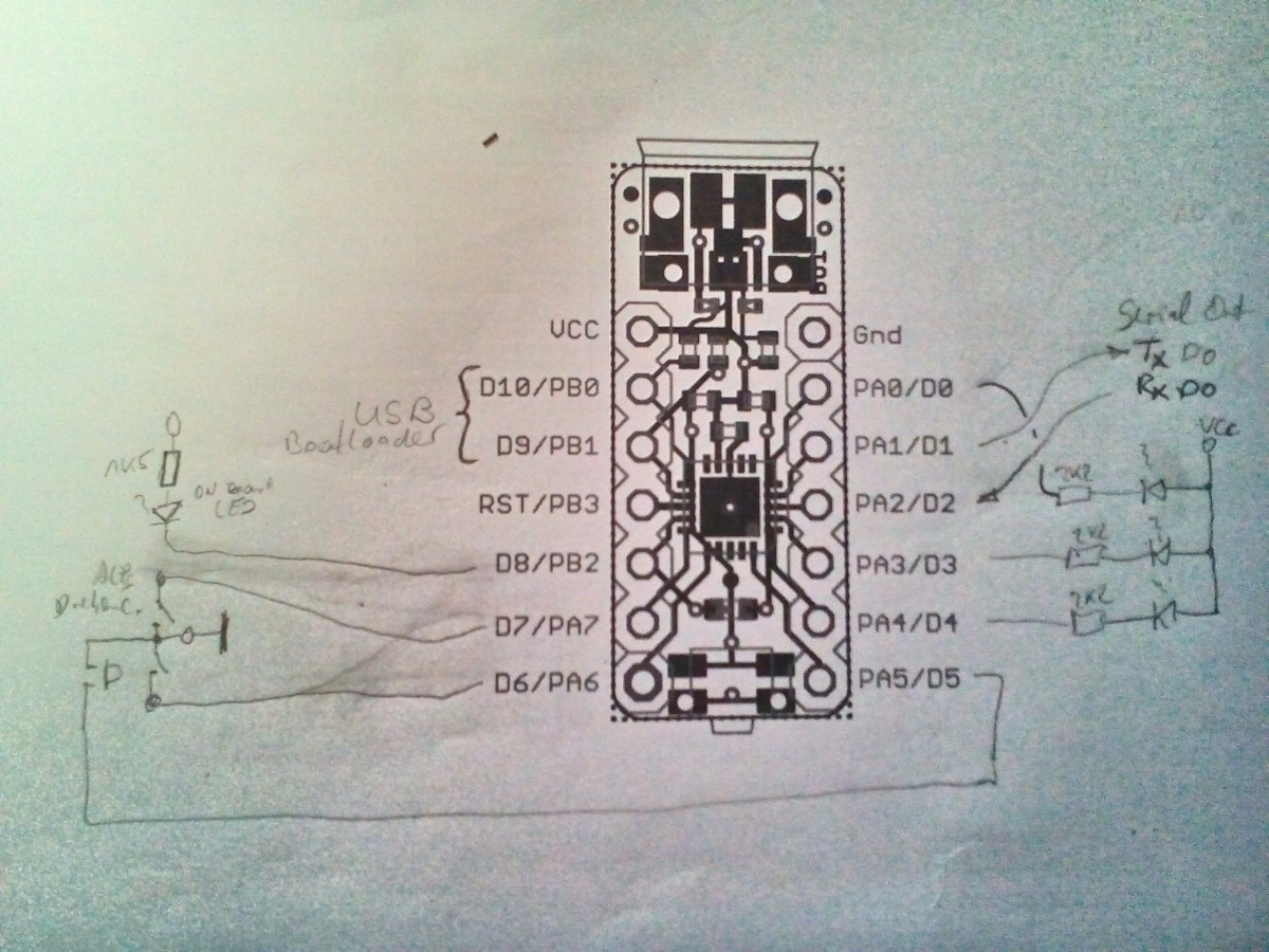

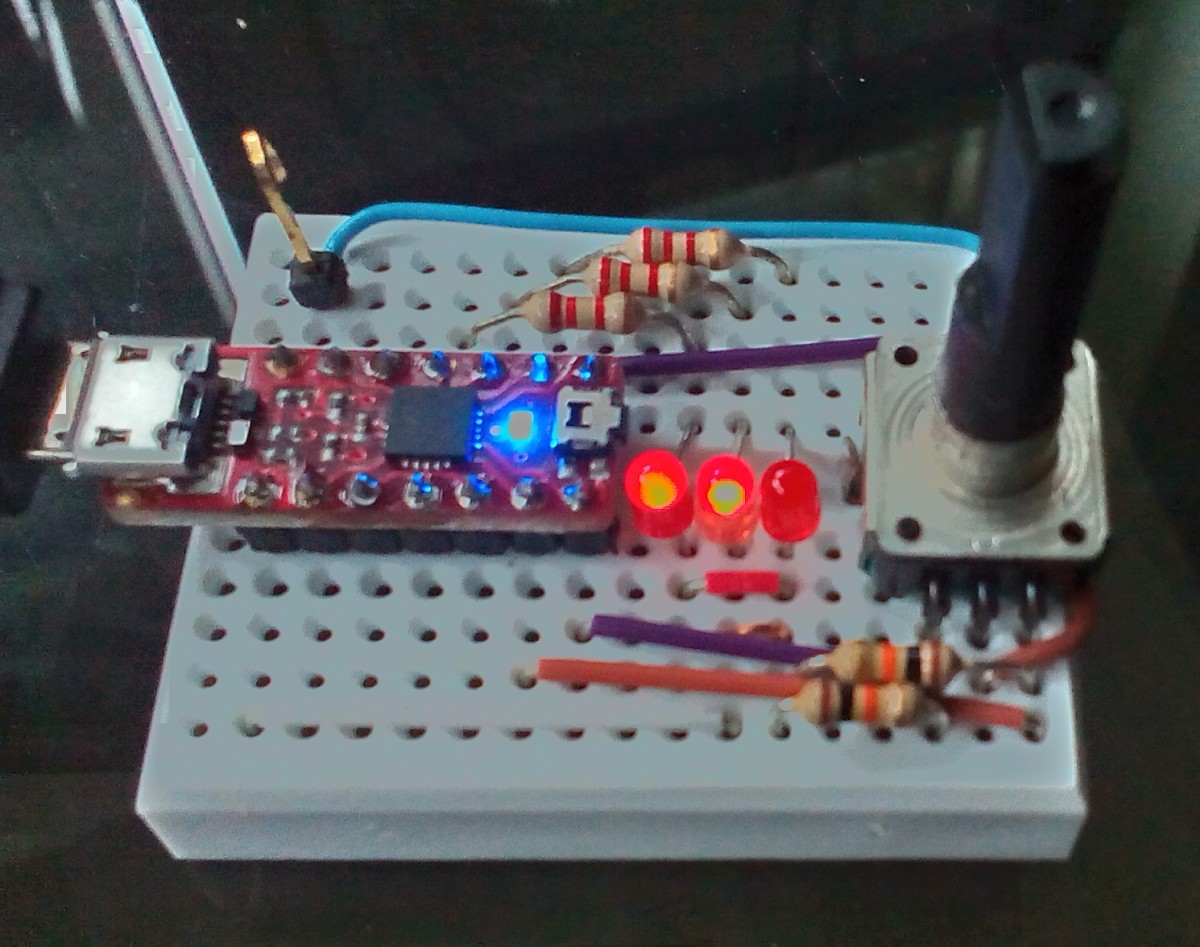

Das kleine Board lässt sich perfekt auf ein Minibreadboard stecken und
mit exterenen Komponenten ergänzen. Ich habe eine kleine
Beispielanwendung geschrieben, die einen ALPS Drehencoder ausliest und
die ermittelten Zählerwerte auf drei LEDs binaer ausgibt und zusätzlich
über die serielle
Schnittstelle ausgibt. Die können mit einem USB-Seriell Wandler am PC im
seriellen Fenster der IDE angezeigt werden.
Das Programm benötigt insgesamt 2670 Byte und damit 41% des verfügbaren
8K Flash Programmspeichers.

#4285222
Axel S. schrieb:
> Die Standard Compiler Libs sind noch nicht optimal auf denn ATtiny841
> abgestimmt, so wird zB. in  pinMode(pin,INPUT_PULLUP) der Inputpin ohne
> Pullup geschaltet. Daher braucht man doch externe Pullup Widerstände.
Das liegt daran, dass Atmel hier mal wieder etwas verändert hat...
Neben den normalen Portregistern DDR, PORT, PIN, gibt es hier nun ein
PUE, sprich Pullup-Enable Register.
Das ist ein nettr kleiner Fallstrick bei dem Controller, ich spreche da
aus Erfahrung.
Man sollte außerdem aufpassen, da das I2C-Modul nur den Slavemodus
unterstützt.
OP #4285614
Mit einer kleinen Ergänzung kann das PUE Register aber auch direkt für
die Inputpins gesetzt werden, dann können die externen Pullup
Widerstände entfernt werden:
