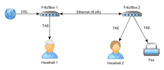

ich habe eine einfache "Frage". Eigentlich bin ich mir recht sicher dass
es funktioniert, nur möchte ich bevor ich mir Alles anschaffe und mir
die Arbeit mache die Kabel zu verlegen noch einmal sicher gehen, dass
ich keinen Denkfehler habe.
In meiner Region wird die Telefonie nun vom üblichen "analogen"
(Splitter-NTBA-Telefonanlage) auf die VoIP Technologie umgestellt. Da
Ich und meine Großeltern jeweils eine Doppelhaushälfte haben, und bei
meinen Großeltern der DSL-Anschluss anliegt, wollte ich bei ihnen eine
FritzBox (#1 in der Grafik) so einrichten, dass Internetanbindung
herrscht. Dann wollte ich an diese mittels TAE das Telefon für diesen
Haushalt anbinden. Per Ethernetleitung will ich dann eine zweite
FritzBox bei mir im Haushalt betreiben an der das Fax und das Telefon
(und natürlich Internet) für meinen Haushalt hängen soll.
Dazu:
- Beide FritzBoxen sind natürlich VoIP-Fähig
- Nein! Eine Verteilung mittels WLAN oder PLC scheidet aus diversen
Gründen aus, genauso wie eine Anbindung eines Telefons mittels
DECT-Technologie
Ich möchte an dieser Stelle also bitte nur wissen, ob das so
funktionieren wird, da andere Varianten nicht möglich sind ;)
Also, gehe ich Richtig in der Annahme dass dies so problemlos (bei
richtiger Einrichtung der Boxen) funktioniert? Wenn Nein - Warum?
Viele Grüße aus Sachsen
Tony

ja das sollte gehen, beachte allerdings dass du dafür zwei sip trunks
benötigst und daher auch zwei verschiedene kopfnummern haben wirst (eine
für dich, eine für deine großeltern).
du benötigst dafür nichtmal zwingend die zweite fritzbox (außer du
möchtest aus einem anderen grund doppelt naten), es reicht auch ein ata
z.B. spa112 von cisco.

So klappt es - selbst bei mir im Einsatz mit zwei 7390. Und ja die
unterstützt auch SIP Trunks - das ist aber hier egal.
Von der ersten Box werden die beiden Rufnummern für Telefon und Fax für
die zweite Box via internen Internetrufnummern (ab zB 620)
weitergegeben.
Dabei ist es egal was die ersten Box für einen Telefonanschluss hat (bei
mir ISDN - geht aber auch SIP). Selbst GSM geht ;-)
Die zweite Box bekommt dabei ihr Internet über LAN1 und sollte auch so
konfiguriert werden. Man hat danach nur einen IP Bereich und kann auch
schön auf zB den Drucker der Oma zugreifen.
Wichtig ist eine stabile LAN Verbindung zwischen den Häusern. Ich musste
da nochmal den Garten aufgraben und Glasfaser verlegen (mit 2 Konvertern
+ 100m Faser ca 300€) da mir das wegen Blitzschlag und
Potentialdifferenz doch etwas zu heikel war.
Martin

Es handelt sich hier um zwei Doppelhaushälften. Loch in Wand bohren,
Kabel durchstecken, kein Garten, fertig.
Man könnte problemlos die ganze Chose mit einer einzigen Fritzbox
abwickeln, die an der Trennwand zwischen beiden Haushälften aufgehängt
wird.
Analoge Telephone werden an den analogen Ports angeschlossen, der Rest
kann mit weiteren SIP-, ISDN- oder DECT-Telephonen gemacht werden
(außer, es bestehen religiöse Gründe, die gegen den Einsatz von
DECT-Telephonen sprechen).
Die zweite Fritzbox ist bei der Konstellation daher ziemlich
überflüssig.
Wenn die Fritzbox etwas älter sein darf, kann auch eine 7170 verwendet
werden - die hat drei analoge Ports.

Das mit der Doppelhaushälfte ist korrekt, ich wollte einfach ein Kabel
legen.
Mein Ziel ist es aber in beiden Haushälften stabiles WLan zu haben, was
aufgrund der Trennwandstärke und der Lage der Wohnzimmer nicht mit einer
Box zu erledigen ist. Deshalb die Idee einfach zwei Boxen zu nutzen und
dann beide als WLan AP zu schalten (Das macht es auch deutlich einfacher
die einzelnen Haushalte zu verwalten).

Es sollen drei analoge Telephoniegeräte betrieben werden. Aktuelle
Fritzboxen aber haben nur zwei a/b-Ports.
(Wenn es beim Fax nur um den Empfang geht, würde ich das Faxgerät
einfach weglassen und stattdessen den fritzbox-eigenen Faxempfänger
nutzen, das spart Strom und Platz. Und ein Fax als PDF-Datei verbraucht
weder Tinte noch Thermopapier)
