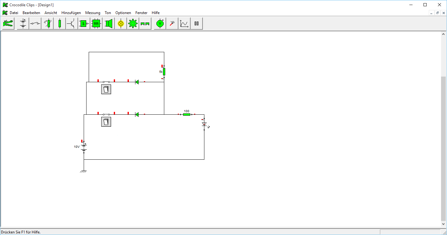

bin grade am verzweifeln warum meine eigentlich recht einfache Schaltung
nicht funktioniert. Ich wollte eigentlich nur ein kleines AND Gate haben
welches eine LED einschaltet. Aber irgendwie fließt der Strom nicht so
wie ich mir das gedacht hab. Würde mich freuen wenn mir das jemand kurz
in ein paar kleinen Sätzen erklären könnte.
Ein Bild von der Schaltung ist im Anhang.
mfG
Oliver

Ja, Du musst an den beiden Eingängen zwischen Schalter und Diode bei
abgeschaltetem Schalter auch 0 haben. Das hast Du durch die Diode im
Moment nicht. Entweder Umschalter einsetzen, welche zwischen + und 0V
umschalten oder einen niederohmigen Widerderstand vor der Diode gegen
Masse ziehen (z.B. 470Ω)
