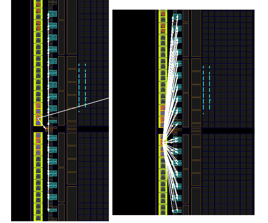

Ich versuche gerade das Problem nicht über eine "carry chain" wie üblich
sondern über die (temperaturkompensierte) IDELAY2 Primitive und einem
Zynq und 200Mhz (78ps Auflösung) Referenzfrequenz zu lösen. Was anderes
habe ich nicht.
Ich habe 32 IDELAY2 parallel geschaltet und die jeweiligen Anzapfung auf
0,1,2 usw gesetzt. Ein Startereignis geht gleichzeitig auf alle Eingänge
der Verzögerungsleitungen und die nächste Flanke meines Referenzclocks
speichert die 32 Anzapfungen.
Wie man auf den Bildern sieht ist alles im IO Bereich geroutet nur die
Dekodierung der 32 Tabsignale in ein 5 Bit Ausgangssignal nicht.
Jetzt meine Frage an die Spezialisten.
Auf dem linken Teil ist das Speichersignal RefClk über ein lokales
ClockNet geroutet und im Report ist ein Skew von 22ps angegeben.
Das Startereignis lässt sich leider nicht auch auf einen lokale Clock
Resource routen, weil das die IDELAY Eingänge nicht können.
Wie kann ich max. die Laufzeitdifferenz der 32 auf dem rechten Bild
verdrahteten Signale bekommen.
Oder noch besser wäre die Laufzeitdifferenz zwischen RefClk und Start zu
jeder einzelnen Zellen.
Das ganze ist mit PlanAhead 14.7 erstellt.

Hallo das Projekt sieht gut aus. Ist es vielleicht besser die ideales
weiter vom Pin weg zu nutzen? Da dürfen die Delays ähnlicher sein.
Vielleicht geht auch ein constrain für das Skew (Data zu clock)und dann
automatisch platzieren zu lassen.

Hallo Michael,
was meinst du mit weiter weg vom Pin ? IDELAY2 und das dazugehörige FF
(ILOGIC) sitzen im IOB. Eine kürzere Verbindung gibt es nicht und die
ist für alle 32 Zellen gleich.
Aber ich sehe gerade es gibt noch ein anderes Problemchen ;)
setup/hold vom FF = 0.02/0.33ns. Da muss ich den Router irgendwie dazu
bringen ein ILOGICE3 mit aktiviertem ZHOLD_DELAY zu erzeugen.
Das Startsignal ist ja asynchron und rauscht in 78ps Schritten durch die
Delays und ich will wissen, wo es sich zum Zeitpunkt der Anstiegsflanke
meines Referenzsignal befindet. Wenn es mal auf '1' ist bleibt es auch
aber ein 0-> 1 Wechsel kann jederzeit passieren. Mit den 20ps setup Time
muss ich leben, aber eine Hold Time von 330ps wäre viel zu lang.

So jetzt habe ich mal verschiedene Varianten durchprobiert.
Der Ausgang der Delay Lines wird bei allen Varianten über die
Anstiegsflanke eines BUFIO direkt vom IDELAY2 ind ein
FF(ILOGIC)gesampled.
Für die Eingänge der Delay Lines habe ich folgende Varianten probiert.
( Alle delay Lines stehen auf 0 !)
a.) Lass das mal den Router machen.
b.) StartDelay über Inverter weit weg von den Delay Eingängen gelegt.
c.) StartDelay an der Bank gegenüber angeschlossen.
d.) Die Die 32 StartDelay direkt über PAD an IDELAY2.
Aber irgendwie habe ich Probleme mit dem interpretieren der TRC Reports.
NET OFFSET = IN 50 ps VALID 0.8 ns BEFORE "ref_clk" RISING; ergibt bei
Variante d:)
      Slack  Total-Delay
Setup  0,23     0,80
Hold  -1,08     2,03
Wenn alle Ausgaben im Report in ns sind würde ich das folgendermassen
interpretieren:
Das Signal braucht vom PAD bis zum FF, das durch ref_clk getaktet wird,
0,8ns und du hast als Setup noch 0,23 ns Reserve -> PASS.
Beim Hold würde es plötzlich 2,03 ns laufen und müsste noch für 1,08 ns
anstehen bleiben -> deshalb FAIL
Kommen die Laufzeit Differenzen durch verschiedes Zeitverhalten der
Anstiegs und Abstiegsflanken im Signalweg ?
Wo sind da meine 50ps ?
Oder liege ich völlig falsch ?

Hallo Hans-Georg,
diese Linearität wirst Du nicht bekommen. Diese 78ps(+-2ps) gelten für
den Durchschnitt, d.h. nur im Mittel (über 5-10 Taps) kann man von 78ps
ausgehen. Die Streuung der einzelnen IDelays ist aber beträchtlich
(22-107ps), zumindest beim Virtex4.
Die Jitter-Werte verschlechtern sich von Tap zu Tap. Sie sind abhängig
vom Bit-Pattern. Die Verschlechterung ist linear.
Ich hatte mal auf Basis der IDelays ein TDR-Messgerät gebaut. Das hat im
cm-Bereich gut funktioniert, allerdings waren die Messkurven wegen der
Nichtlinearität der IDeleays kaum brauchbar.
Der Virtex4 hatte 63Taps zur Verfügung, bei späteren FPGAs sind es nur
noch 16 Taps. Der Jitter war bei Nicht-Clock-Signalen einfach zu groß.
Zumindest aus Sicht von Xilinx.
Hackst Du die Plazierung im FPGA-Editor zusammen oder läßt Du das von
ISE/Vivado machen?

OP #4291358
Ich würde mir eine Auflösung von 100ps wünschen und die möglichst genau.
Vielleicht hat Xilinx in der Zwischezeit ja was dazu gelernt beim ARTIX
(ZYNQ) sind es wieder 32 TAP.
> ISE/Vivado machen?
Teilweise ..
Ich habe mit der Hand die 32 IOB symetrisch, in 2 Gruppen, um den
sample-clk Treiber, der die Delay im IOB FF speichert, plaziert. Dadurch
habe ich ein Skew im clk von 59ps.
Jetzt habe ich erst mal die externe Parallelschaltung, der
IDELAY-Eingänge probiert und komme da auf Laufzeitdifferenzen von 250ps.
Die Differenzen kommen hauptsächlich von den PIN->IOB Verbindungen.
Theoretisch könnte man jetzt auch die FFs in den Gruppen hin und
herschieben und die externe Verbindung optimieren aber das nützt mir
alles nix ich habe ein fertiges Board.
Die nächsten Variante lass ich mal vom Router machen mit Vorgaben über
Constrains.

mich ob ich mir da nicht wieder die Temperaturabhängigkeit einfange,
weil ja nur die IOB compensiert werden.
Hier noch ein Link wo die Calibrierung beschrieben ist:
http://www.xilinx.com/support/documentation/application_notes/xapp707.pdf
Persönliche Seite #4308614
Hans-Georg L. schrieb:
> Aber da frage ich
Ja, habe das mal bei Altera Stratix GX gemacht. Das muss permanent in
einer Regelschleife kalibriert werden, will man interne Delays als
Präzisionsschieber nutzen. Bei Xilinx wird es nicht anders sein :-)
Eine Möglichkeit, den Kalibrationsaufwand in Grenzen zu halten, wäre,
die FPGAs auf konstanter Wärme (-> Leistungsregelung) zu halten. Das
kann der FPGA auch selber tun, indem er den Drift an einigen Stellen mit
geeigneten Strujturen misst und dann seine eigene Leistung regelt.
(Verbaucherschaltung mit Taktabschaltung).
Das muss auch Zehntel-Grad genau gemacht werden.
Meistens braucht es noch Kühltechnik von Außen, um das Umfeld des FPGAs
temperaturstabil zu halten.
Das alles ist aber ziemlich müßig, weil FPGAs für solche Sachen nicht so
wirklich gut geeignet sind. Da gibt es antsprechende ASICS.
OP #4308848
>> Aber da frage ich
Genau das ist ja bei den Artix schon eingebaut aber nur für die Delays
der Ein und Ausgänge und mit diesem Feature wollte ich mal sehen wie
weit ich komme.
Bei einer Zeitmessung brauchst du das aber auch noch für Start und
Stopsignal. Das wären schon 64 IO verbraten für einen Kanal und das ist
für mehrere Kanäle in der Praxis nicht brauchbar.
Aber ich habe dabei viel über IO-Struktur, clocking Resourcen und wie
man interne "Verdrahtung" beinflussen oder direkt editieren kann
gelernt.
Für Frequenzmessung könnte man vielleicht mit einer IDelay auskommen.
Da bin ich gerade dabei ;)
