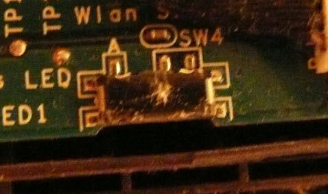

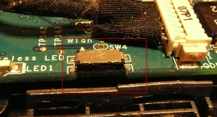

Hi
ich habe ein Sony Laptop Vaio PCG-81112m. Ich kann mein WLAN mit dem
Schiebschalter nicht mehr ausschalten. Ich kann auch nicht feststellen
das da was abgebrochen wäre, ich sehe auch nicht, ob der Microschalter
defekt bzw gebrochen ist.
Ich würde jetzt einfach mal den Microschalter tauschen, aber was ist das
für einer, siehe Bilder
Bin für jeden Tip dankbar.
danke
gruss
Thomas

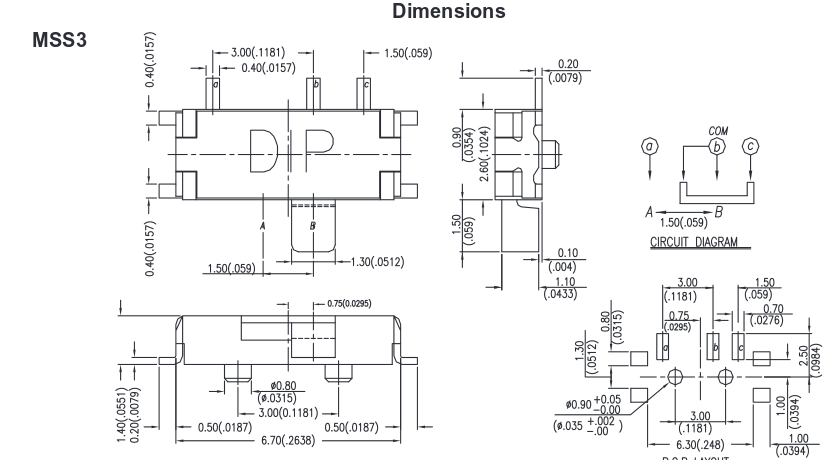

OP
Hi
habe Probleme den richtigen Schiebeschalter zu finden, es handelt sich
um einen Schiebeschalter (WLAN), bei dem die Schaltfahne abgebrochen
ist.
Ich habe ihn durchgemassen, er sieht so aus wie im angehängten Bild.
Es gibt 2 Schaltzustände , einmal kein Kontakt zwischen dem linken
Kontakt und den beiden rechten. Dann schalte ich und der linke Kontakt
hat Durchgang mit den 2 rechten.
Ich bin mir nicht sicher ob der von mir angehängte Schalter der Richtige
ist.
Könnt Ihr mir bitte helfen, danke
Gruss
Thomas
Tom R. schrieb:
> Schalterstellung links: Kontakt zwischen a-b
> Schalerstellung rechts: Kontakt zwischen b-c
Wenn du das noch messen kannst liegt es nicht am Schalter, sondern eher
an der Konfiguration des Betriebssystems, bzw den passenden Treibern.
Hast du irgendwas geändert?
Hast du die zum Notebook passenden Treiber installiert?
Ansonsten ist es nämlich Essig mit der Unterstützung solcehr
Spezialfeatures wie "WLAN ausschalten"
