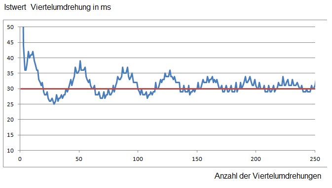

Hallo!
Ich versuche momentan eine Drehzahlregelung zu implementieren und leider
komme ich nicht zu zufriedenstellenden Ergebnissen.
Ich würde mich freuen, wenn ihr mir sagen könnt, ob dass was ich vorhabe
mit meinem Hardware Setup nicht möglich ist und wenn ja, was ich
upgraden sollte oder ob in meiner kurzen aber schlechten Software ein
gravierender Fehler ist.
Mein System:
Eine rotierende Scheibe mit vier Magneten in gleichem Abstand und einem
Hall-Sensor der viertel Umdrehungen erfasst. Einem Timer, der die Zeit
zwischen zwei Abständen misst und einem 12V Gleichstrommotor, der die
Scheibe antreibt.
Mein Problem:
Erst nach ca. 160 Viertelumdrehungen oder 40 Umdrehungen schafft es mein
P-Regler zum Sollwert +-10%, das ist für meine Anforderung viel zu
langsam und zu ungenau. Bisher habe ich nur einen P-Regler, weil alle
anderen erst im Feintuning angegangen werden sollen.

Meine Überlegungen:
-Eine schnelle Regelung sollte auch mit einem einfachem P-Regler
erreicht werden können. Der P wert von 1 gibt auch das bis jetzt beste
(Ergebnis siehe Bild). Eine Optimierung der Regelparameter könnte das
Problem verbessern aber nicht drastisch.
-Vier Messpunkte pro Umdrehung sind nicht genau genug: wahrscheinlich
sind mehr immer besser, allerdings gebe ich im Code eine
Sollgeschwindigkeit vor und ändere den Sollwert (noch) nicht innerhalb
kürzester Zeit, also sollten die vier Magneten erstmal reichen
-Der Motor verhält sich nicht linear zur Spannung. Bei niedrigen
Spannungen von 0 bis ca. 1V reagiert der Motor so gut wie gar nicht mit
einer Umdrehung. Ein besserer Motor oder die Zwischenschaltung eines
Getriebes könnte das Problem verbessern.
-Der Code ist mies :D
Ich hoffe ihr könnt mir ein paar Tips geben, was ich verbessern kann.
Wenn ich mein Ziel zufriedenstellend erreichen sollte würde ich auch
etwas zurück geben und meine komplette Dokumentation als Anleitung
wieder zur Verfügung stellen.
Gruß Sureai
#4286961
deine bleibende Regelabweichung kommt vom reinen P-Anteil, dieser kann
die nämlich nicht kompensieren. Regelabweichung kompensieren benötigst
du einen I-Anteil. Damit kommst du recht weit, wenn du dann noch
schneller werden willst kannst du noch einen D-Anteil hinzunhemen.
Gruß Kai
OP #4286965
Hey,
danke für deine Antwort. Die bleibende Regelabweichung und ihr Ursache
ist mir bewusst. Nur Braucht der Motor von Stand auf Maximale
Geschwindigkeit eine Umdrehung. Deswegen verstehe ich nicht, wieso ich
erst nach 40 Umdrehungen auf Sollwert +- Regelabweichung lande.
Ich wollte eine Einschwingzeit von ungefähr einer Umdrehung erreichen.
Aber dann probiere ich doch mal einen PID Regler um das zu
beschleunigen.
Gruß Sureai
Gast #4286979
Mach mal mehr Magnete drauf.
Du musst definitiv die Auflösung deines Gebers erhöhen bzw die Totzeit
verringern.
Dann bekommst du auch das Einschwingen schneller runter.
Bzw. Gerade bei langsamen Umdrehungen oder wenigen Strichen solltest du
eher die Zeit zwischen zwei Flanken auswerten und nicht die Anzahl pro
Zeit!
Ein Freilaufender Zähler. In den Interrupts der IOs speicherst Du die
Timestamps ab und setzt ein flag.
Danach kannst du auch sauber die Zeitdifferenz berechnen!
OP #4286985
Hallo Frank,
ich bin mir gerade nicht ganz sicher, ob ich dich richtig verstehe. Ich
werte doch die Zeit zwischen zwei Flanken aus, oder nicht? Wenn eine
auslösende Flanke registriert wird, wird die if-Bedingung der main loop
ausgelöst.
Verringert sich die Totzeit auch mit mehr Magneten? Ich dachte die um
die Totzeit zu "regeln" verwendet man einen Smith-Prediktor. Ich dachte
mein System hat eine relativ geringe Totzeit von einstelligen ms.
Ich werde die doppelte Anzahl an Magneten testen und überprüfen ob sich
die Einschwingzeit reduziert.
Gruß Sureai
#4287037
Dirk D. schrieb:
> MotorLinks = MotorLinks + messsignal - sollwert;
Der Code oben ist kein P Regler. Du ziehst deinen Sollwert ( 30 von
deinem Startwert 255/5) ab und addierst das Messsignal, wenn dies bei
dem ersten Durchlauf noch 0 ist dann startet der Motor mit 20.
Ein P-Regler arbeite mit der Regelabweichung ( Soll - Ist ) und
multipliziert dies mit dem Proportionalwert. Das Ergebnis ist dann der
Stellgrad 0 - 100 % bzw. bei dir 0 - 255.

musst dann schon mit der Frequenz den Motor anfahren den er direkt
braucht. Ein Regler schafft das nicht aus dem Stand ( 0 % ) das
anzufahren.
Allein von der Massenträgkeit wird das schon schwer das der Motor das
mit der ersten Umdrehung schaffen soll.
Der Nadelimpuls für einen D-Anteil wird nicht einfach. Versuch erstmal
einen PI Regler. Die Dämpfung über den D-Anteil kannst du dann immer
noch rein bauen das das System Schwinungsämer wird. Mach dir vorallem
Gedanken um das Anti-Windup für den I-Anteil. So das dieser nicht weiter
integriert
wenn der Istwert nicht steigt.
Für den I-Anteil brauchst du nen zweiten Timer. Einfach mal ins blaue
geschossen:
t_abtast ist die Durchlaufzeit deines Timers nach der jedesmal die
Stellgradänderung berechnet wird.
Ist den Istwert zu niedrig wird das Ergebnis addiert, wenn nicht dann
abgezogen. Zum Stellgrad vom I-Anteil noch den P-Anteil addieren und die
Summe gibt dann den Stellgrad für den Ausgang. Den Stellgrad für den
I-Anteil bis zur Summe der beiden Anteile musst du getrennt vom P-Anteil
führen. Du brauchst also zwei Variablen. Und im I-Zweig muss bereits das
Anti-Windup drinnen sein ( Begrenzung auf 0 und 255 )
Gruss JackFrost
Schon, aber warum machst Du diese eine (zeitkritische) Subtraktion nicht
in der ISR? Du hast definitiv Fehler in der Zeitmessung sobald noch ein
Interrupt dazwischen kommt.
Ich würde einfach einen Zähler frei laufen lassen. Relativ schnell. Im
externen Interrupt machst Du dann nur noch sowas ind er Art:
ISR(INT0_vect)
 timeOld = timeNew; //Alten Wert sichern
 //Aktueller 32Bit Zeitstempel aus Overflow + aktuellem 16Bit Counter
 timeNew = (((uint32)OverflowCounterTimer <<16 )+ aktueller Timerwert);
 timeDiff = timeNew - timeOld;
Bei gleicher Drehzahl zumindest die Aktualisierungsrate Deiner
Geschwindigkeit. Du kannst ja nur mit RPM/4 Geschwindigkeiten rechnen
(es sei denn Du fängst noch mit Prädiktoren an).
Wenn Du 4 Mal mehr Magnete hast, bekommst Du 4 Mal so oft eine aktuelle
Geschwindigkeit. Wenn Du darüber wieder einen Filter legst (z.B.
gleitenden Mittelwert über 4 Werte) hast Du genauso oft wie vorher einen
neuen Wert, aber mit deutlich weniger Drehzahlrauschen. Was Deiner
Regelung mit Sicherheit wieder zugute kommt.
Grüße
Frank
