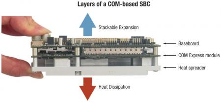

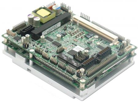

Ich möchte wie im Anhang meine Platine um einen Kühlkörper in EAGLE
erweitern. Weiß ich allerdings wie man das am geschicktestens macht.
Ich werde MOSFETs horizontal einsetzen und an eine "Kühlplatte"
schrauben und dann löten.
Wenn ich das Modell von Eagle TO220 horizontal MOSFET einfüge dann will
er teils meines Bottomlayers ausfräsen. Wie kann man dies umgehen?
Ich habe bisher einen zweiten Board erstellt, nur mit MOSFETs, so hat
man die Platzierung der Löscher.
Servus!
Quelle der Bilder: rtcmagazine.com
