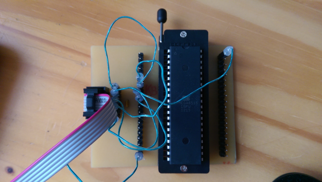

Hallo Forum-Nutzer,

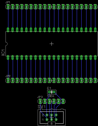

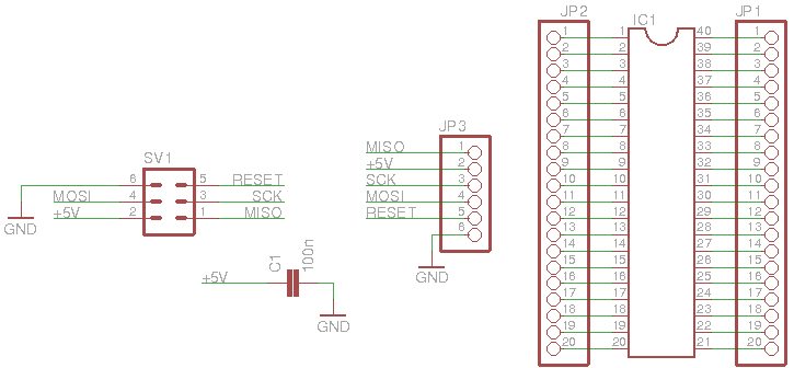

ich habe eine Platine geätzt (s. Anhang für Schaltplan und Layout), an
der der mySmartUSB light angeschlossen (6-pol ISP) wird. Habe die
Platine deswegen gemacht, weil mySmartUSB mkII keinen Testsockel
(Nullkraftsockel) hat.
Die einzelnen Verbindungen (+5V, GND, MISO etc.) werden über Drähte
realisiert. So ist also jeder AVR DIP-µC programmierbar.
Aktuell habe ich einen ATmega8515 in der Schaltung.
Als Programmierer nutze ich AVRDUDE mit folgender Befehlszeile:
sudo avrdude -p m8515 -c stk500v2 -P /dev/ttyUSB0 -e -Uflash:w:Test.hex -F
Ich bekomme allerdings folgende Fehlermeldung zurück:
avrdude: stk500v2_command(): command failed
avrdude: initialization failed, rc=-1
avrdude: AVR device initialized and ready to accept instructions
avrdude: Device signature = 0xc897c3
avrdude: Expected signature for ATmega8515 is 1E 93 06
avrdude done.  Thank you.

von Wolfgang (Gast)
Philipp B. schrieb:
> Wo liegt der Fehler?
Wird die Signatur bei anderen Controllern richtig gelesen. Üblicherweise
sollten die nach dieser, zugegeben nicht ganz aktuellen Liste alle mit
0x1e9... anfangen.
http://www.avrfreaks.net/comment/821330#comment-821330
von Hubert G. (hubertg)
Spannung am µC gemessen. Reset liegt auf annähernd 5V und wird bei
programmierbeginn auf 0V gezogen?

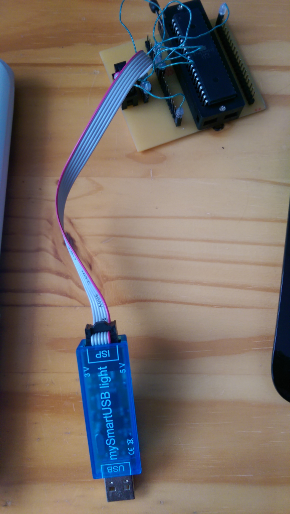

von Philipp B. (phbu)
Hallo nochmal,
Hab vor meiner Fragestellung nur den RESET gemessen. Dieser wird von 5V
sauber auf 0V gezogen (beim Programmieren).
Jetzt habe ich allerdings gemessen, dass die Versorgungsspannung 0V ist.
Es leuchtet beim mySmartUSB light-Stick zwar die balue LED für die
Datenübertragung, aber nicht die LED für die 5V-Versorgung.
Wie kann ich die in Linux aktivieren bzw. kann ich das avrdude
mitteilen?
In der Windows-Software kann man glaub ich ja die Spannungen dort
programmieren. Und in Linux??
Danke für eure Antworten!
Mit freundlichen Grüßen
PHBU

Über das Terminal habe ich zuerst den Befehl "浺¹²³©5", um die
Versorgungsspannung auf 5V festzulegen, danach "浺¹²³©+" um die
Versorgungsspannung letztendlich zu aktivieren, eingegeben.
Bei beiden Befehlen leuchten kurz (ca. 2 Sek.) alle LEDs. Danach gehen
alle wieder aus.
Muss ich das verstehen?
Wäre dankbar für jede Hilfe!
PHBU
