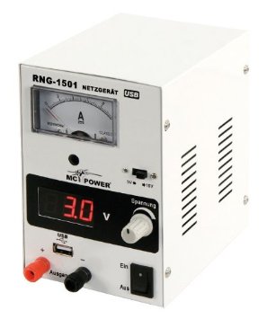

Ich habe heute ein Labornetzgerät bekommen, und möchte nun meine
Tattoomaschine damit betreiben. Bisher hab ich nur herkömmliche Tattoo
Netzgeräte verwendet und muss zugeben ich habe nicht viel Ahnung von
Elektronik.
Mein Labornetzgerät ist schlicht, für Kleingeräte gedacht. 0-15 V 2A und
hat nur zwei Buchsen, eine - und eine +. An welcher Buchse schließe ich
meine Tattoomaschine an und an welcher den Fußschalter?

Wenn keine bestimmte Polarität vorgeschrieben ist, wird sich bei einer
Falschpolung vermutlich nur der Motor in der anderen Richtung drehen,
aber das dürfte dem Exzenter egal sein.
Falls eine LED-Beleuchtung vorhanden ist, erfordert diese aber evtl.
eine bstimmte Polarität.

Hm, möglicherweise unterbricht der einfach nur die Spannung zu deinem
Tätovier-Gerät. Wäre vermutlich technisch und "elektrisch
/ elektronisch" recht wenig anspruchsvoll zu realisieren, das
Labor-Netzteil dafür zu verwenden. Labornetzteile haben keinen
Fußschalter, de schaltet man mit dem Netzschalter ein und aus.
Eine kleine Bastelei mit ein paar Klinkensteckern, Buchsen und einem
Relais könnte dein Problem lösen. Ob es sowas als fertiges Produkt zu
kaufen gibt? Scheint speziell zu sein. Kostet vermutlich "ordentlich"
Geld. Falls handgemacht, kostet es vermutlich auch "ordentlich" Geld.
Materialpreis für so eine Bastelei ca. 15 EUR (wenn du den bestehenden
Fußschalter weiter verwenden würdest). Ansonsten 1 Stunde Fummeln
(Gehäuse bearbeiten, Löten)
