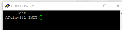

Des weiteren habe ich keine Möglichkeit, den Cursor zu setzen. Das
sollte in Putty soweit bekannt eigentlich gehen. Attribute wie
ESC_BG_RED funktionieren alle.
void uart_setCursor(uint8_t x, uint8_t y)
  uart_command(ESC_CURSOR_POS(x, y));

von avr-gcc (Gast)
void uart_clear(void)
  uart_command(ESC_ERASE_DISPLAY);
  uart_command(ESC_CURSOR_POS(0,0));
Geht so.

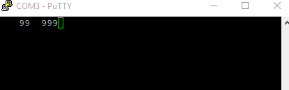

Nur bin ich noch nicht weiter, wie ich das mit dem setCursor realisieren
soll. Konstante Werte gehen ja.
uart_command(ESC_CURSOR_POS(5,5));
Nur sowas leider nicht
    _delay_ms(200);
    int y= 0;
    uart_command(ESC_CURSOR_POS(0,y));
    uart_putc('a');
    y++;

von avr-gcc (Gast)
Hallo kh,
habe es jetzt nun mal Testweise mit sprintf versucht. Geht, aber erzeugt
auf dem Attiny einen ordentlichen Zuwachs des Programm Speichers. (+10%)
Ich würde gerne die Funktion (sprintf) aus diesem Grund vermeiden, da
sie nicht wirklich andersweitig benötigt wird.
void uart_setcursor(uint8_t x, uint8_t y)
  char str[20];
  sprintf(str,"\33[%d;%dH",y,x);
  uart_command(str);

von avr-gcc (Gast)
Bild 1:
Wird so ausgeführt, wie erhofft.
Bild 2 wird nicht so ausgeführt wie erhofft, es findet kein Sprung in
die angegeben Zeile statt.
von Karl H. (kbuchegg)
Mach da
>   uart_puts("\33[");
mal
  uart_puts("\033[");
draus. Theoretisch sollte es keinen Unterschied machen. Aber sicher ist
sicher
Hast du schon kontrolliert, ob die enstprechende Emulation in deinem
Terminal Programm auch aktiviert ist?
Alternativ könntest du auch einfach mal den \33 Teil weglassen und dir
am Terminal ansehen, was du tatsächlich innerhalb der Escape Sequenz
schickst (wenn dein Terminal keine Möglichkeit hat, dir das in Rohform
anzuzeigen)
Ich bin mir ausserdem jezt gar nicht mehr sicher, mit welcher Zahlen bei
der Cursorpositionierung begonnen wird zu zählen. Ist schon zu lange
her.
Ist die oberste Zeile die Zeile 0 oder die Zeile 1?
Einfach ausprobieren. Schicke den Cursor mal in die Zeile 2
  uart_setcursor(7, 2);
von avr-gcc (Gast)
Mit 1. Nicht 0.
Das war der Fehler
avr-gcc schrieb:
> Mit 1. Nicht 0.
> Das war der Fehler
Manchmal hat man aber auch Tomaten auf den Augen :-)
von Rolf M. (rmagnus)
Ist ja auch fies. Kein normal denkender Programmierer fängt bei der 1
an. ;-)
