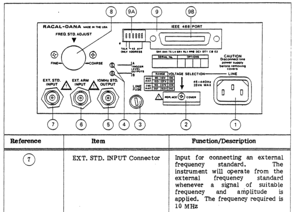

Weil ich jetzt mal wissen wollte wie sich die Referenzfrequenz bei einen
realen Frequenzzähler, welches ebenso nach dem Reziproken Verfahren
arbeitet, habe ich meinen Racal Dana 1992 genommen und eine Externe
Referenz von einen Signalgenerator eingespeist, und mit einen zweiten
Signalgenerator 10MHz an den Eingang gelegt.
Beide Signalgeneratoren ( Rohde&Schwarz SML03 ) hängen an der gleichen
10MHz Referenzfrequenz.
Fazit bei 9MHz Referenzfrequenz zeigt mein Racal 11,1111 MHz an und bei
11 MHz Referenz 9,0909 MHz an.
Die Formel wie der Racal intern rechnet muss irgendwie  also anders
lauten.
Mit der obigen Formel erreiche ich so ein Ergebnis nicht.
Ralph

von John (Gast)
Ralph B. schrieb:
> John schrieb:
>> [Referenzfrequenz] = 10MHz
> ist aber in diesem speziellen Fall nur 9MHz
Hast du da in deinem Racal Dana 1992 eingegeben damit er mit der
korrekten Frequenz rechnen kann?
Das hast du selbstverständlich nicht. Denn sonst würde er die korrekte
Signalfrequenz von 10MHz anzeigen. Die von 10MHz abweichenden Anzeigen
ergeben sich weil der Frequenzzähler mit 10MHz rechnet er aber 9MHz bzw.
11MHz als Referenz bekommt.

von Ralph B. (rberres)
Warum so angreifend?
Was sollte ich denn in meinen Racal Zähler einstellen?
Ich wollte damit nur beweisen, das, wenn die Referenzfrequenz nicht
stimmt, es zu Abweichungen im Ergebnis kommt, was ich aus meiner
Eingangs geposteten Formel immer noch nicht ableiten kann.
Ralph Berres

von John (Gast)
Dein Racal Zähler rechnet mit einer Frequenz von 10 MHz als Referenz.
Wenn du eine andere Frequenz als Referenz verwendest, dann musst du das
deinem Frequenzzähler auch mitteilen (wenn das überhaupt möglich ist).
Damit hast du nur bewiesen, dass wenn man mit einer Referenz von 10MHz
rechnet (Racal Zähler), die tatsächliche Referenzfrequenz aber 9MHz
beträgt, es zu „Abweichungen im Ergebnis“ kommt.
Das lässt sich auch aus deiner Formel ableiten:
Beitrag "Re: Reziprogzähler Abhängigkeit von Zeitbasisfrequenz"
von John (Gast)
„The frequency required is 10 MHz“
9 MHz als Referenz -> Anzeige: 11,1111111 MHz (bei 10 MHz Signal)
Garbage In, Garbage Out
