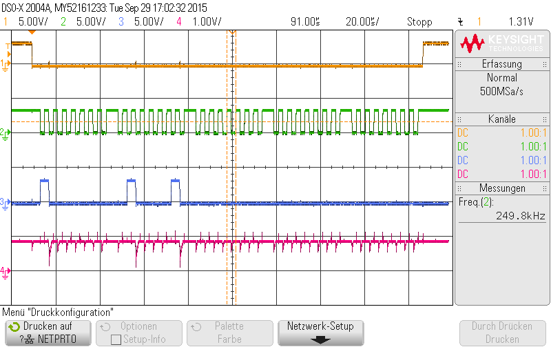

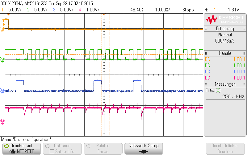

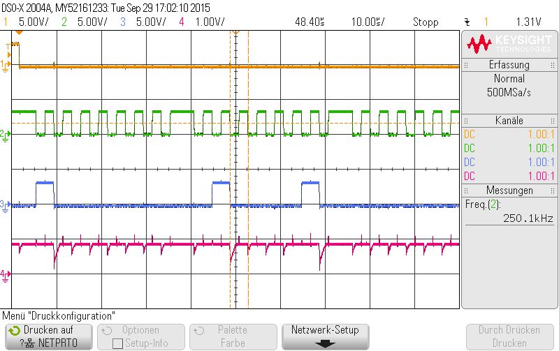

OP #4293031
falls es noch jemanden interessieren sollte, ich hab mir mal die
Übertragung mit nem Oszi angesehen.
Der Ps2 Controller hat kein definiertes Ausgangssignal (pinker Graph),
weder auf Miso noch auf Acknolege. Der Pegel hängt an den Pins trotz
Pullup auf ca 1,2V (siehe Scopes).
Werde mir denmnächst mal einen anderen Controller leihen und testen.
gelb = Chip Select
grün = Clock
blau = Mosi
pink = Miso
