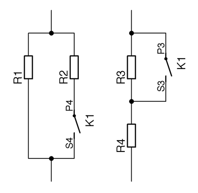

Hallo, ich suche eine günstige Lösung um auf einer Schaltung mit CAN-BUS
zw. 2 verschiedenen Abschlußwiderständen umschalten zu können.
Im Prinzip einfach einen Umschalter, das günstigste was ich im Moment
gefunden habe wären ein 2fach SMD DIP Schalter von Reichelt.
http://www.reichelt.de/NT-04-SMD/3/index.html?&ARTICLE=36476
0,61€
Ansonsten 3er Stiftleiste mit einem Jumper um den Mittelstift mit einem
der äußeren Stifte zu verbinden
http://www.reichelt.de/Stiftleisten/MPE-087-1-003/3/index.html?&ARTICLE=119880
http://www.reichelt.de/JUMPER-2-54-SW/3/index.html?&ARTICLE=9017
zusammen 0,12€
Erste Lösung gefällt mir nicht da ein Bediener beide Widerstände
parallel schalten könnte. Und bei der 2ten Lösung ist es etwas die
Bauhöhe allerdings dürfte der Preis unschalgbar sein.
Mir fällt nicht anderes ein hat vielleicht sonst noch jemand eine Idee
womit man diese Umschaltung günstig und klein verwirklichen kann.

OP
möchte mir einige Platinen fertigen lassen (SMD), wenn jetzt der Bus
verlängert oder wenn eine Platine entfernt wird soll die auch wieder an
anderer Stelle verwenden werden können ohne irgendwelche Lötarbeiten.
Habe jetzt ein paar Schiebeumschalter entdeckt. Suchbegriff "Slide
switch"
http://www.mouser.de/ProductDetail/ALPS/SSSS810701 kostet um die 0,20€
