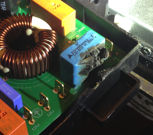

Hallo Leute,
ich habe momentan ein Problem mit meinem Induktionskochfeld. Das letzte
Mal hatte ich vor einem Jahr das erste Mal ein Problem mit dem Teil,
weil ein Filterkondensator einer Platine richtig gebrannt hat.
Dann hatte ich ein Problem mit dem Netzteil einer Platine da eine Diode
defekt war.
Jetzt habe ich wieder ein Problem mit der dritten Platine. Der
Hersteller hat die Platine wohl relativ schlecht gewaschen, sodass noch
Flussmittelreste auf der Platine waren, die alles zerfressen haben.
Sogar ca. 1/3 der Schrauben war nicht mehr da.
Von dem Kochfeld habe ich momentan die Nase voll. Meine Nachbarin hat
auch ein Kochfeld, das etwa zwei Jahre alt ist. Sie hatte ähnliche
Probleme. Deshalb soll Ersatz her. Doch was nimmt man da.
Siemens  Bosch  Neff und einige andere Hersteller bedienen sich von
den gleichen Herstellern der Bauteile. Und darauf habe ich momentan
einfach keinen Bock. Kann mir jemand sagen, was man da für alternativen
hat, die länger halten als nur 2-3 Jahre?

Alle Probleme sind kurz nach dem Ende der Gewährleistung / Garantie des
Herstellers aufgetreten.
Ich habe bei mir in der Kochplatte drei Platinen. Von den drei Platinen
hatte jede ein Problem. Und zwar ein Problem, das viele Besitzer der
Kochplatten haben. Und wenn ein Filterkondensator in Flammen aufgeht,
weil der Hersteller sich für die günstigere Variante (niedrigere
Temperatur) entschieden hat statt für die ein paar cent teurere bei
einem Kochfeld für 1.5k, dann mache ich mir schon etwas Sorgen.
Etwas ähnliches habe ich auch bei der Reparierbarkeit der Kochfelder.
Die Kabellängen sind auf das minimalste zugeschnitten, sodass man das
Feld kaum wieder zusammenbekommt, wenn man es mal auseinander genommen
hat.
Okay, die Platte ist jetzt ca. 3,5 Jahre alt. Die neuen Platten sehen
aber von der Elektronik genauso scheiße aus.

OP #4288921
Heiko L. schrieb:
> Du bist dir sicher, dass das Flussmittel die Schrauben gefressen hat?
Ich weiß es nicht. Überall auf der Platine waren weiße Schlieren und im
Teil der Steuerungselektronik ganz besonders viele. Was kann es sonnst
sein, das dafür sorgt, dass dort z.B. der Kopf zweier Schrauben
teilweise fehlt?

Marek N. schrieb:
> Ein Filterkondensator sollte zumindest der X-Klasse entsprechen und
> somit selbstverlöschend sein.
Schau dir mal das Bild im Anhang an. Nicht nur der Kondensator hat
gebrannt, er hat auch den Kunststoff entzündet. Und hat erst aufgehört
zu brennen, als ich die Sicherung rausgemacht habe. Ist übrigens
passiert, als die Kochplatte ausgeschaltet war.

#4288940
Normale Flussmittelreste unter normalen Bedingungen zerfressen
keine Schrauben. Da muss irgenetwas wesentlich agressiveres
am Werk gewesen sein.

Mathias B. schrieb:
> Der
Das gibt es nicht!
Flussmittel zerfressen nichts, aber die weißen Schlieren sind ein
sicheres Zeichen für Feuchtigkeit.
Feuchtigkeit und Stromfluss ist zerstörend für Leiterplatte, Lötstellen,
Bauteile und auch Schrauben...
Und besonders schlimm wird es, wenn Salz dabei ist.
Mani
#4289245
So ist es. Wenn von oben nichts hineingelaufen sein kann: Wie sieht es
denn mit der Feuchtigkeit hinter dem Schrank aus? Üblicherweise haben
Induktionskochfelder ja eine aktive Lüftung die irgendwoher ihre
Kühlluft ansaugen muss. Wenn sie dort sehr feuchte Luft vorfindet und
einsaugt ist evtl. möglich, daß dies über die Jahre zu Problemen führt.

#4289264
Ich beschäftige mich mich des öffteren mit Haushaltsgeräten und auch mit
Induktionskochfeldern.
NoName Felder sind aufgebaut wie Kraut und Rüben. Keinerleit Struktur,
viel Kleber, gespart an jedem Ende etc.
Davon kann ich dir komplett abraten, denn du wirst nur noch mehr Ärger
damit haben.
Somit landest du wieder bei den großen Herstellern. Teilweise werden die
Leistungsplatinen auch zugekauft, z.B. von der Firma E.G.O. oder Bitron.
BSH fällt für dich ja komplett raus.
Von Bauknecht/Whirlpool bin ich seit der kompletten Übernahme durch
Whirlpool auch nicht mehr begeistert. Diese haben in der aktuellen
Generation ein paar Probleme mit den Leistungshalbleitern.
Bleibt dir (aus meiner Sicht) erstmal nur noch Miele und AEG, ggf. SMEG.
Da musst du aber vorsichtig sein, was an Zukauf oder Eigenentwicklungen
drin steckt. Wobei man das auch erst erkennen kann, wenn es zu spät ist
Zu deinem Problem.
Die verkohlten X2 Kondensatoren am Eingang habe ich auch schon erlebt,
die kaputten Schrauben allerdings noch nicht.

#4289455
Diese Rückstände findest du auf allen Platinen (von BSH). Wenn ich heute
Abend zu Hause bin, versuche ich mal die Platine rauszukramen, die auch
den abgebrannten X2 drauf hat und Post Bilder, falls du das möchtest.
Zudem gucke ich mir die Ablagerungen darauf auch nochmal an.
