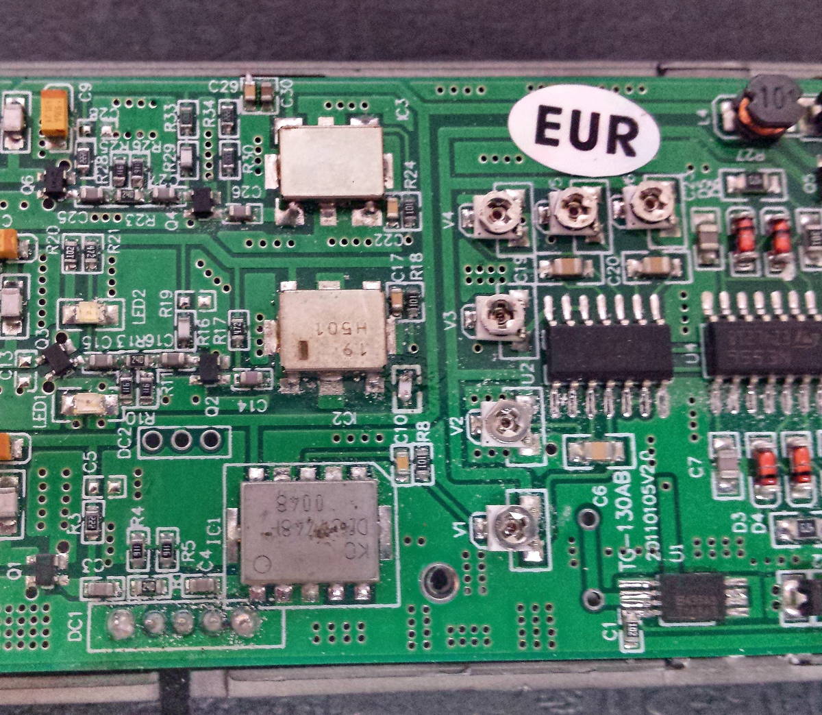

Hallo Zusammen,
vielleicht weiss wer, um was es sich auf der Platine für ein Bauteil
handelt.
Ich habe die Bauteile jetzt nicht markiert, es handelt sich um die Teile
mit der Bezeichnung V1, V2, V3..., welche sich mit einem Schraubendreher
drehen lassen.
http://img4web.com/view/5CY361
Danke

Ich habe den Starken Verdacht das es sich bei dem Gerät um einen
sogenannten "GSM Jammer" handelt.Die erkennbaren Bauteile (z.b.der
NE556), Antennen usw. sprechen stark dafür.
Da diese hier höchst Illegal sind möchte er uns das wohl nicht auf die
Nase binden...
NAch einer kurzen Google Bildersuche könnte es das folgende Modell sein:
https://www.chinavasion.com/china/wholesale/Security_Equipment/Jammers/Portable_Cell_Phone_and_GPS_Jammer_GSM_DCS_GPS

Das Gerät funktoniert wohl nicht so gut wie erwartet und soll
modifiziert werden?
Da der Störsender bzw Jammer höchst primitiv aufgebaut ist, wird mit den
Trimmern vermutlich der überstrichene Frequenzbereich und die Sweeptime
eingestellt.
Die drei silbernen Kästchen sind die Spannungsgesteuerten Oszillatoren,
zwischen diesen und den Antennen sitzt die PA. Die Ausgangsleistung
lässt sich mit den Trimmern ehr nicht einstellen. Die Antennen sehen
(zum Glück) auch nicht wirklich tauglich aus, viel Energie abzustrahlen.
Dass der Betrieb nicht legal ist wurde ja auch schon gesagt... angeblich
können Störungen durch die hohe Dichte an Basisstationen sehr schnell
und genau gepeilt werden.

Ja es ist ein Jammer, und die drei Blechüberdachten Teile sind die VCOs,
es fehlt aber das 4. Band !!!
Man lass dich damit nicht erwischen, das gibt mächtig Ärger !!!
