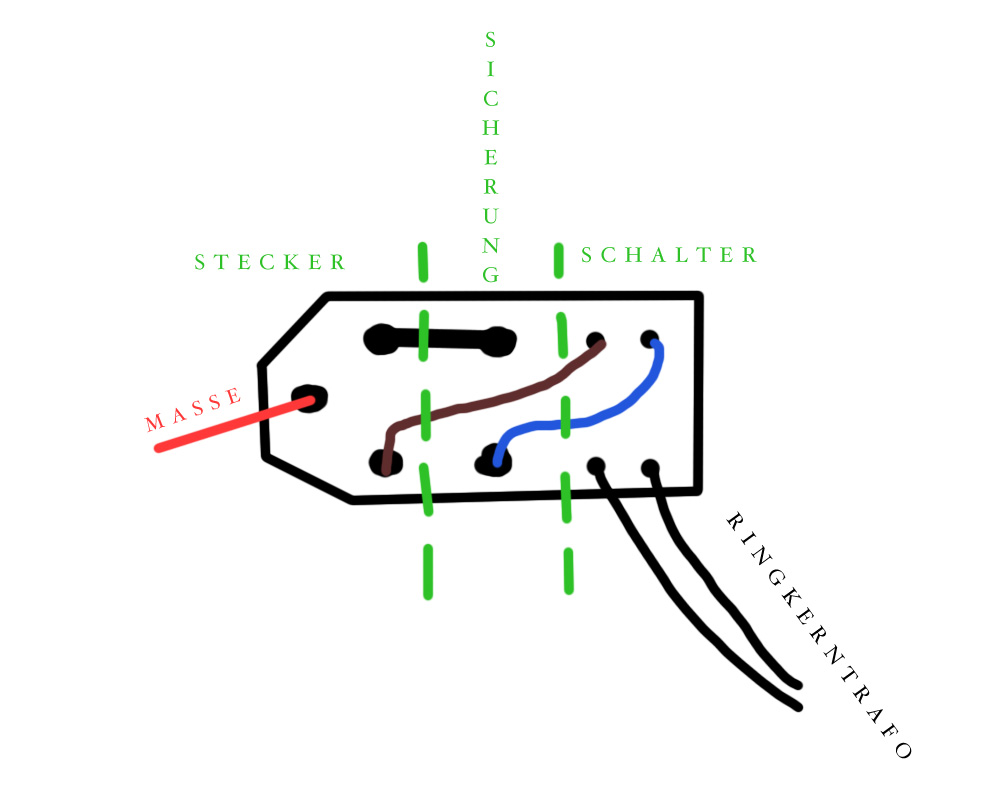

#4300191
Michael Bertrandt (laberkopp) schrieb: > Franz H. schrieb: >> Liegt das daran, dass ich die falsch abgeschlossen habe > > Wahrscheinlich. Ahhh ja Herr Laberkopp... Wie bitteschön, schließt man denn eine Kaltgerätebuchse mit Schalter und Kontrolleuchte so falsch an, daß deren Lampe nicht leuchtet? Es ist doch wohl klar daß hier die Netzspannung fehlt, mann mann... Franz H. schrieb: > Müsste man so ein kaltgerätestecker > nicht auch einfach so anschließen können? Also das man Strom an / Strom > aus schalten kann und das rote Lämpchen leuchtet? :D Ja genau das sollte funktionieren, da sind sie einigen möchtegern Ratgebern hier im Forum schon mal einen großen Schritt voraus. Und deshalb ist auch entweder die Sicherung oder das Anschlusskabel defekt(unwahrscheinlich). Für Ringkerntrafo in jedem Fall eine träge Sicherung verwenden und diese großzügig dimensionieren. Falls sich auf dem Trafo keine Angaben zur vorgesehenen Absicherung finden, schlage ich 0,4 bis 0,5A vor: http://www.conrad.de/ce/de/product/533467/Feinsicherung-x-L-5-mm-x-20-mm-05-A-250-V-Traege-T-ESKA-522514-Inhalt-10-St
Freundlich...
Ich habe mal eben was gezeichnet, woraus meine Belegung ersichtlich wird. So ist es derzeit!
HAHA! Ich hatte die Sicherung falsch eingesetzt und jetzt blinkt es rot - nur passiert nix ^^ werde weiter berichten
#4300580
Sind die Anschlüsse des Trafos richtig und nicht etwa die Sekundärwicklung auf 230V? Die Primärdrähte sind in der Regel dünner. Sind die Lötfahnen des KaltgeräteeinbauSTECKERS (nicht Buchse!! ) wenigstens isoliert, bzw im Gehäuse ? Beim Fummeln am Schalter bekommst Du sonst sehr schnell einen gefeuert. Oder,wenn ein Audiosignaldraht an die L Fahne kommt, schrottet es die ganze Kette. Kannst Du die Sicherung mit einem Ohmmeter durchmessen und weißt Du was das ist ? Durch den Einschaltstoß des RK Trafos ist die Sicherung vielleicht hops. Nimm 0.5AT und vielleicht noch 1AT dazu. Zum Glück hast Du ja nur EINE Sicherung gekauft, die zu klein war. :D Wenn Du wissen willst, ob der Trafo funktioniert, nimm einen Magneten in die Finger und führe ihn an den Trafo. Vibriert es in den Fingern? Welche Bestellnummer hat das Teil von Conrad ? Welche Aderfarben gehen aus dem Trafo heraus ? Datenblatt ? Den Trafo kann man zur Not über eine Lüsterk....nein, lieber nicht... Und nochmals: 230V Sind gefährlich. Unbedingt isolieren un schnellstens in ein Gehäuse mit dem ganzen Geraffel. Du willst es schließlich dem Betreuer zeigen, ohne daß der einen Anfall bekommt.
Ja also wie gesagt hat der RKT 4 Sekundärkabel und 2 Primärkabel die dünn und schwarz sind. Dabei handelt es sich um diesen hier: http://www.hifituning24.de/transformatoren/ringkern_offen_se-rkt/30va-2x15v.php Datenblatt gibt es dazu scheinbar nicht so... ich habe 2 Schwarze und rot, gelb, blau und grün, wobei ich gelb und blau verbunden habe, da sie die benachbarten Drähte sind und es auch so in der Beschreibung von PCB Grinder zu sehen war. ANMERKUNG: Bei Reichelt gibt es den RKT Nicht mehr seit heute (keine Ahnung warum) Aber ich habe diesesn Datenblatt verwendet: http://cdn-reichelt.de/documents/datenblatt/C500/RKT.pdf Als Kaltgerätestecker benutze ich diesen hier: http://www.conrad.de/ce/de/product/736709/?gclid=CjwKEAjw4s2wBRDSnr2jwZenlkgSJABvFcwQgF8Oz8IF-8V2-jffFYI7_GsLhLgUypiYlRQckkYirBoCbq_w_wcB&insert_kz=VQ&hk=SEM&WT.srch=1&WT.mc_id=google_pla&s_kwcid=AL!222!3!53740589937!!!g!!&ef_id=VAY4IAAABWSzo0dt:20151006205715:s Alles befindet sich im Gehäuse und ist dort verlötet.Den Schalter konnte ich jetzt auch einfach umschalten ohne eine gefeuert zu bekommen. Das mit dem Magneten werde ich morgen probieren. Ich weiß gar nicht mehr, was ich als Sicherung gekauft habe. Ich glaube 250mA aus dem Post ganz oben... ich kann morgen aber auch eine fettere besorgen, wenn das wirklich die Ursache sein sollte. PS: Es ist bereits alles in einem Gehäuse! Es ist aus Holz mit einer Aluminium Frontplatte (Ja ich weiß... Holz blablubb) !!
#4300621
Kannst Du dein Digitalmuttimeter auf Wechselspannung stellen? Dann miss mal an rot + gelb (die, die die nicht verbunden hast) ob Du dort in etwa 30V messen kannst. Sonst probier mal statt gelb+blau gelb+grün. Das ENDE der einen 15Volt Wicklung muss ja mit dem ANFANG der anderen 15Volt Wicklung verbunden werden, damit Du eine Mittelanzapfung erhälts, die deine 0Volt darstellen. Wenn man versehentlich beide ENDEN zusammenschaltet, hebt sich das auf und man kann (fast) nichts mehr messen. Bitte: an die Netzseite jetzt nicht mehr drann gehen...
Hallo, Habe jetzt das probiert, was du gesagt hast und konnte nichts messen. Das mit dem Magneten hat auch nicht funktioniert. Der Schalter leuchtet wie gesagt rot und per Signalmessung (Piep) habe ich auch nochmal gecheckt, ob Durchfluss da ist - was mir bestätigt wurde (Also wenn Schalter auf ON -> Piep / Schalter auf aus kein Piep) Das heißt irgendwas stimmt wohl mit dem Ringkerntrafo nicht oder? Kann es evtl. auch noch an der Sicherung liegen? Grüße

Mein Dozent hat auch etwas gebraucht, hat dann aber festgestellt, dass auf den Drähten der sekundärspannung eine Beschichtung drauf ist, die den Kontakt verhindert. Er hat gesagt, dass es das manchmal gibt und man das oft einfach vergisst :) jetzt fließt der strom :D
#4306068
AAh, ok. Was soll den da drauf sein? Etwa Lack ?!?
jap
