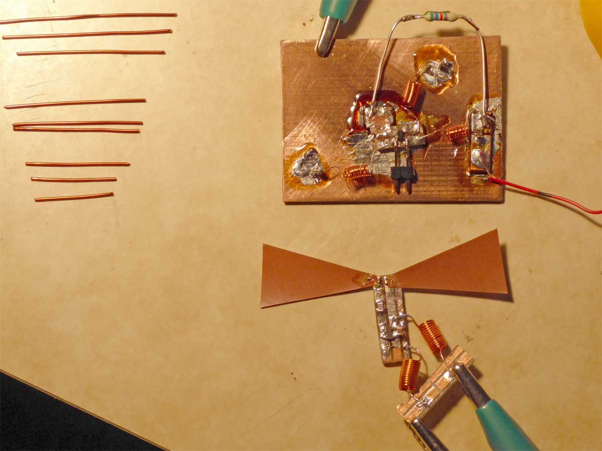

Für einen im Bau befindlichen Frequenzzähler, der bis 8 GHz arbeiten
soll, benötige ich einen Testoszillator. In meiner Bastelsammlung fand
ich noch ein paar GHz- Transistoren BFP640 sowie Schottky- Dioden
BAT62S.
Es entstand ein freischwingender Oszillator, dessen Frequenz durch eine
Lecherleitung bestimmt wird. Sie ist in Lambda/2 - Resonanz und besteht
aus 2 Elementen eines vergoldeten Steckverbinders (2,54 mm Raster, 11 mm
lang).
Die Drahtstücke neben der Versuchsanordnung dienen zur groben
Frequenzbestimmung (Lambda/2 Resonanz).
Mit einem Drahtstück 28 mm ergaben sich die deutlichsten Interferenz-
Effekte, daraus schließe ich auf ca. 5,5 GHz.

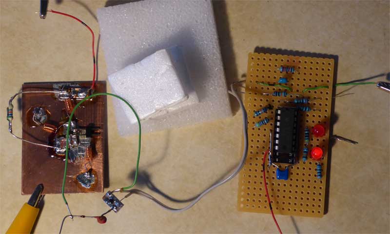

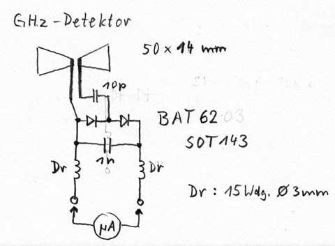

von DH1AKF W. (wolfgang_kiefer) Benutzerseite
Angeregt durch einen anderen Thread habe ich einen etwas empfindlicheren
Indikator aufgebaut. Neben 5 GHz kann damit auch die Strahlung von
Handys, Schnurlostelefonen, Mikrowellen (bei geschlossener Tür bis ca.
40 cm) usw. nachgewiesen werden.
Das von der Schottky- Doppeldiode BAT15 gleichgerichtete Eingangssignal
wird zwei Operationsverstärkern mit 100- bzw. 1000- facher
Spannungsverstärkung zugeführt, verstärkt und angezeigt. Der angegebene
OPV benötigt keine doppelte Betriebsspannung und ermöglicht diese
einfache Beschaltung. Als Betriebsspannung genügen 3 V.
Mit der gezeigten Versuchsanordnung kann man interessante Effekte wie
z.B. Reflexion, Absorption und Interferenz demonstrieren...
Als Dioden eignen sich auch andere Schottky- Dioden mit geringer
Sperrschichtkapazität, z.B. die bei Conrad erhältliche BAT62.

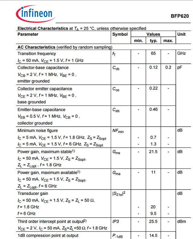

von ./. (Gast)
> BFP640
Du meintest sicher den BFP460.
Einer meiner Lieblinge :-)
Nein, hier schwingt ein BFP640.
Was die Transitfrequenz und das Rauschen betrifft, wäre mein Favorit
unter den Si-Ge Transistoren ein BFP620 (siehe Datei). Der ist z.B. bei
Reichelt erhältlich. Er verträgt aber nur 2,3 V.
von W.S. (Gast)
DH1AKF K. schrieb:
> Das von der Schottky- Doppeldiode BAT15 gleichgerichtete Eingangssignal..
..muß erstmal einen gehörigen Pegel haben, sonst passiert zwischen den
Schwellspannungen fast nix.
Besser ist es in allen solchen Fällen, die Dioden in Durchlaßrichtung
hochohmig vorzuspannen.
W.S.
W.S. schrieb:
Dank W.S. habe ich die Schaltung überarbeitet, sie ist nun wesentlich
empfindlicher geworden.
Als Flussstrom werden ca. 20 µA eingestellt. Man kann das Aufleuchten
der Leuchtdioden als Trigger zur Einstellung der Empfindlichkeit
benutzen.
Danke für die Einladung nach Dresden Jörg, aber das ist wirklich etwas
weit. Zu meinem OV gehört DK4RC, (ein erfolgreicher 2m EME- Spezialist
und 122 GHz- Konstrukteur,) der über Spekki und schnelle Zähler verfügt.
Er wird mir sicher weiterhelfen.
Der Indikator zeigt nun meine 750W- Mikrowelle auf mehrere Meter und den
ohne Antenne schwingenden Oszillator (mit BFP640) in ca 20 cm Abstand
an.

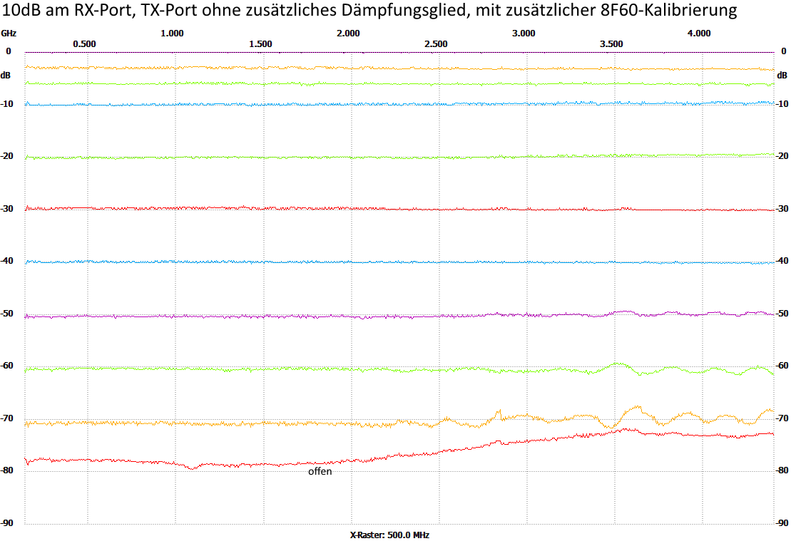

@EMU,
bis 4,4GHz (gemessen)
Markus
DL8MBY
von EMU (Gast)
Markus W. schrieb:
> @EMU,
 ich weiß nicht ob das eine Frage oder Feststellung war ?
So sieht die Messung derzeit bei uns aus (Anlage)
EMU
