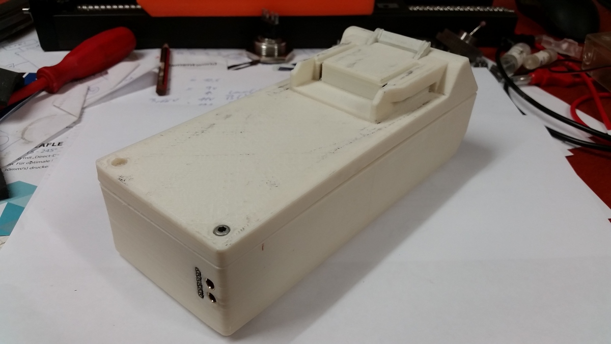

erst mal eine kleine Beschreibung von meinem vorhaben:
Also ich habe diverse Akkumaschinen 18V/36V die ich Regelmäßig für Haus
und Hof brauche, Anfangs habe ich die originalen Makita LXT Akkus
verwendet aber da die schlecht geladen und überwacht wurden und dadurch
ständig kaputt gingen habe ich als Modellbauer Lipo Akkus verwendet.
Dies funktionierte deutlich besser allerdings hatte ich kein gescheites
Gehäuse für die Lipos und der drang beim arbeiten noch 3 löcher zu
bohren obwohl der Akku schon leer war haben ihr übriges dazu beigetragen
das auch diese irgendwann kaputt gingen.

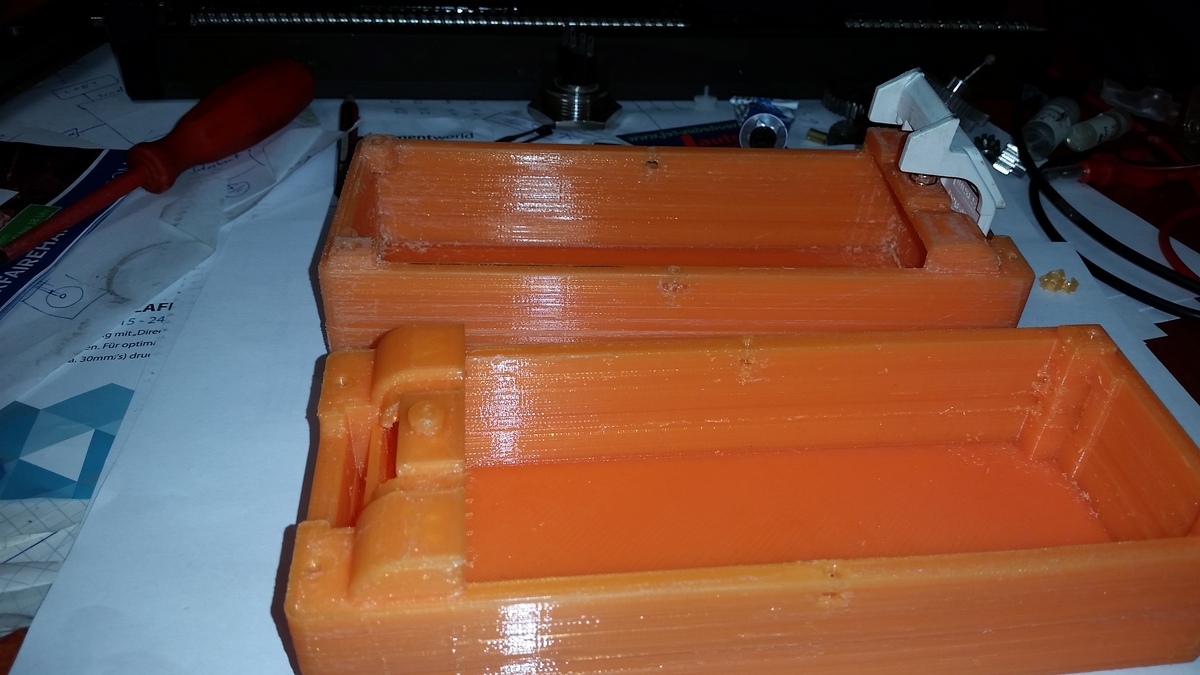

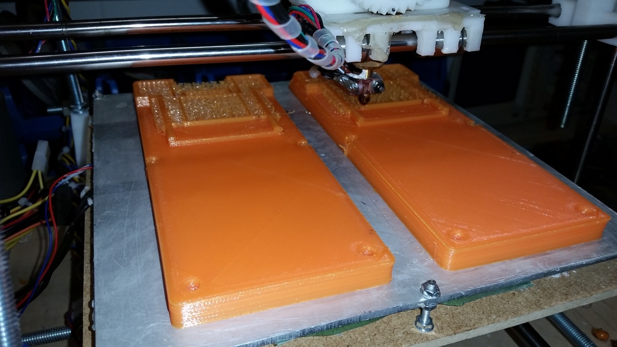

So ich habe nu einen 3D Drucker gebaut und Drucker mir gerade Gehäuse
für die neuen Teuren SLS (Stefans Lipo Shop) Akkus :D

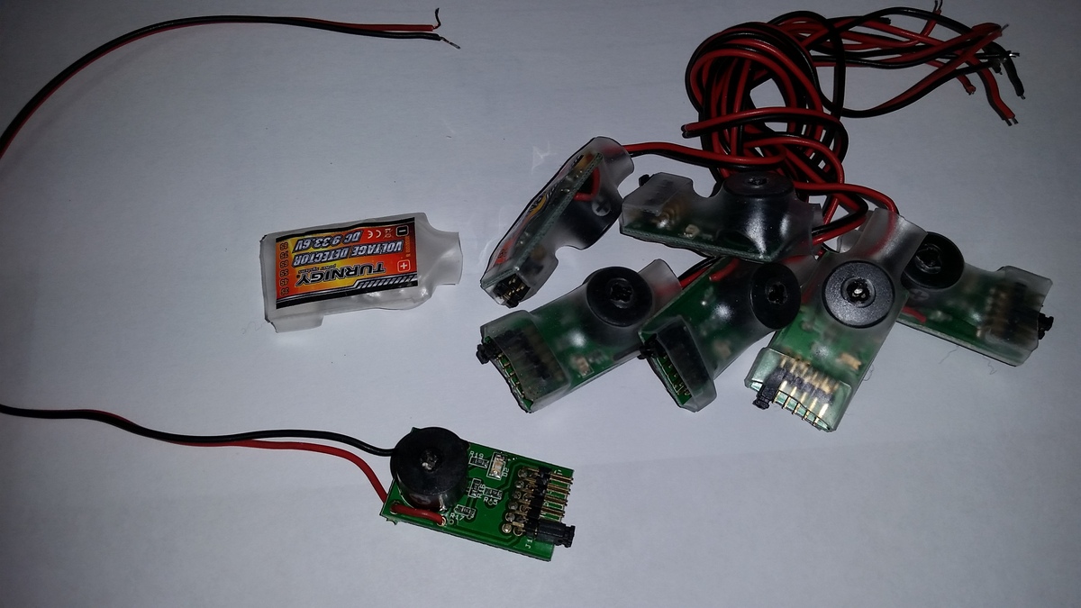

Ich möchte wie ich es von der Arbeit gewohnt bin bei den Hilti Maschinen
einen Schutz vor Tiefenentladung. Die Akkus von Hilti habe 4 Led's für
den Ladezustand und schalten die Last (Maschine) ab sobald der Akku Leer
ist.

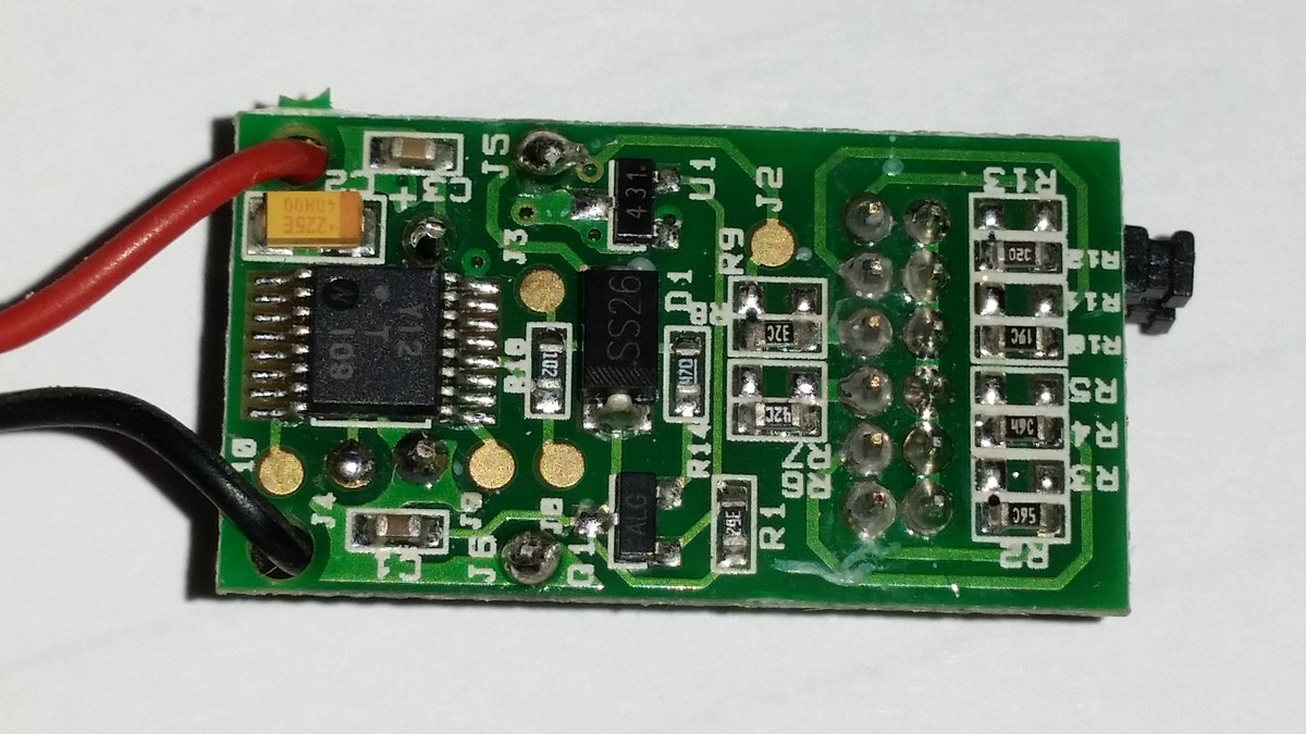

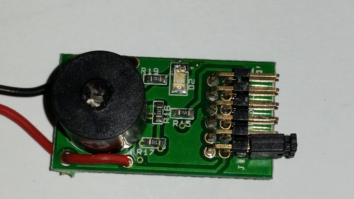

Ich habe einen bzw mehrere Lipowächter vom Chinesen (Hobbyking) die an
sich auch gut funktionieren. Das einzige Manko ist das die wenn man die
LED Totlegt 7,2mA mit 16mA Ruhestrom haben was natürlich nicht geht da
der Akku wenn er eine Woche nicht genutzt wird von dem
Unterspannungsschutz Tiefenentladen wird also genau das Gegenteil von
dem was ich möchte o_O.
Das Schöne an dem Wächter ist das man ihn für Akkus von 3-8s nutzen kann
meine haben 5s.
Der Wächter reagiert bei folgenden Spannungsschwellen:
über 3,6V LED Leuchtet Dauerhaft
unter 3,6V LED Blinkt Schnell/hört auf sobald 3,65V erreicht ist.
unter 3,35V Kurzes Piepen(Piezo)/LED Aus/hört auf sobald 3,4V erreicht
ist.
unter 3,25V Langes Piepen(Piezo)/LED Aus/Bleibt dann in dem zustand.

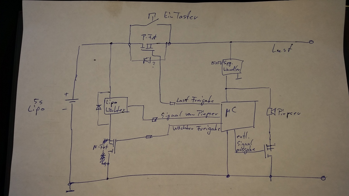

Meine anfängliche Idee war es das ich evtl über die Spannung vom Pieper
eine Abschaltung herbeiführen kann P-Kanal FET mit invertiertem Signal
oä.
Ich bin mir noch nicht ganz sicher wie ich das ganze anstelle.
Eine Idee die mir im Kopf herum geistert wäre es noch über die
angeschlossenen Geräte irgendwie zu erfassen wann man sie nutzen will so
das sich dann ein µC eingeschaltet wird der die Spannungsüberwachung zB
über einen N-Kanal FET an den Akku auf schaltet und bei eintreffen des
Signals vom "entfernten Pieper" der P-Kanal für die last und der µC
Wegschaltet und zusätzlich noch einen Timeout hat der einen
Ausschaltimpuls erzeugt.
Das einzig blöde ist das der Lipowächter beim einschalten piepst aber so
was könnte man ja vielleicht lösen indem man den Kanal wo das Pieps
Signal drauf liegt für eine gewisse zeit 2-3s ignoriert.
Wie könnte man denn erkennen ob ein Strom fließen soll wenn die
Elektronik komplett aus ist ? ich glaube das ist nicht so einfach und
würde da zu einem Taster zum einschalten des Akkus tendieren.

OP #4289321
Den komperator hat die elektronik von hobbyking ja schon eingebaut, die
schaltet auch genau genug. Und die möchte ich auch gerne verwenden um
den aufwand gering zu halten. Was schaltungstechnik angeht bin ich nicht
so fit leider :-/
Ich habe mal ein bild angehängt wie ich mir das GROB vorstelle.
Das sollte man doch so machen können oder ?
Erfordert auch keinen komplizierten code des ųC denke ich.

OP #4290574
So ich habe mir mal die veschiedenen möglichkeiten angeschaut. Eine
überspannungs detektion brauche ich nicht da sich der akku am
akkuschrauber selten aufläd :D
 Zu den NCPs: die können nur bis ca 10v also würde nur ne
einzelzellenüberwachung mit galvanischer trennung funktionieren oder
fals möglich die spannung mit einem teiler herunter setzen.
Die verschiedenen BQs von TI habe ich mir auch angeschaut die sind zwar
teilweise auch für lipos angegeben aber in den datenblättern ist dann
wieder nur von liion die rede zudem möchter ich bei 3.3V abschalten und
nich wie die meisten schaltungen bei 2.8 -3.0V.
Grundsätzlich werden die akkus mit einem junsi 3010 modellbaulader
geladen der auf wenige mV kalibriert wurde. Somit ist weder ein
überlader noch eine überspannung möglich.
Es gibt von TI auch battery management chips aber das wird zu
kompliziert. Weniger ist besser.
Also am besten hört sich meines erachtend der NCP mit spannungsteiler an
sofern das feht 0.5ųA sind auch geil
Gruß  Alex

OP #4291626
Nabend
Über was für ströme reden wir hier bei einem gescheiten spannungsteiler
an 21V ? Naja an sich ist mein vorhaben nicht kompliziert,
unterspannungs abschaltung und auto off sind die funktionen die ich
bauen möchte. Eine komplettes Akku Management benötige ich nicht und
würde sich bestimt auch mit dem Ladegerät beißen.
Bei meiner Idee ist der ųC erst aktiv wenn ich den taster am Akku drücke
und den p-kanal fet brücke. Dahinter greift die Spannungsversorgung des
ųC ab.
Quasi wie ein "treppenhauszeitschalter" und wen das "licht" (ųC) an ist
findet die überwachung statt da spielt es dann auch keine rolle ob die
hobbyking detektor schaltung 1 2 oder 20mA zieht das wären bei einem
15min auto off  5mAh was bei einer Kapazität von 5000mAh wurst ist. Das
ist 0.1% der Kapazität die opfere ich gerne. :D
Es soll halt ganz einfach verhindert werden das man den akku leerorgeln
kann. Nicht mehr und nicht weniger. Auch wenn diese hobbyking schaltung
nicht die schönste und stromsparenste lösung ist aber sie generiert
zuverlässig bei 16.8V (3.36v zelle) ein signal welches man nutzen kann
mit einem ųC.

nicht diese 10€ teile.
Und was für einen fet nimmt man wenn man 25v und 100A schalten will ohne
das er abkocht ? Ich könnte ein kleines alublech zum kühlen in das
akkugehäuse einarbeiten.
