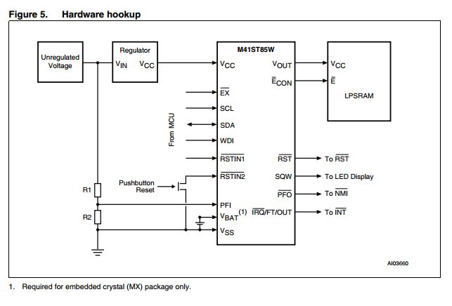

  Jetzt halt die Frage, kann ich bedenkenlos das Teil an Atmega32, das
von 5v versorgt wird betreiben bzw. an Pins anschließen oder wird RTC
dadurch kaputt gehen?
  Das Teil hat SOH-28 Ausführung. Kann ich dafür solche Adapterplatine
nehmen oder ist es dafür zu groß  bzw. SO-28 != SOH-28?
http://www.ebay.de/itm/5-Stuck-SOP28-SSOP28-SO28-SOIC28-Adapterplatine-DIP-0-635mm-und-1-27mm-Pitch-/371306738023?hash=item56739b3167
  Seite 11 (Anhang Hardware hookup) von Datenblatt: RTC hat NVRam,
verstehe ich es richtig, dass LPSRam nur als so eine Art funktionelle
Erweiterung dient und man kann es außer Acht lassen?
  Unter anderem Pins RST(negiert), SQW, PFO(negiert),
IRQ(negiert)/FT/OUT, EX(negiert), WDI und RSTIN1(negiert) kann ich im
Prinzip auch vor erst vernachlässigen.
  Für die Kommunikation brauche ich eigentlich nur noch SCL und SDA und
alle andere Sachen sehen für mich eher als Features. Oder wird dadurch
Grundfunktionalität beeinträchtigt?
Danke
Ja, es KANN ein LPSRAM angeschlossen werden, muss aber nicht.
Kommt drauf an was Du machen möchtest.
Sehe ich auch so.

In dem Datenblatt, auf das Du verlinkt hast. Seite 29. Kapitel "4
Maximum ratings". VCC -0.3 to 4.6 Volt, Vio -0.3 to VCC + 0.3 V.
