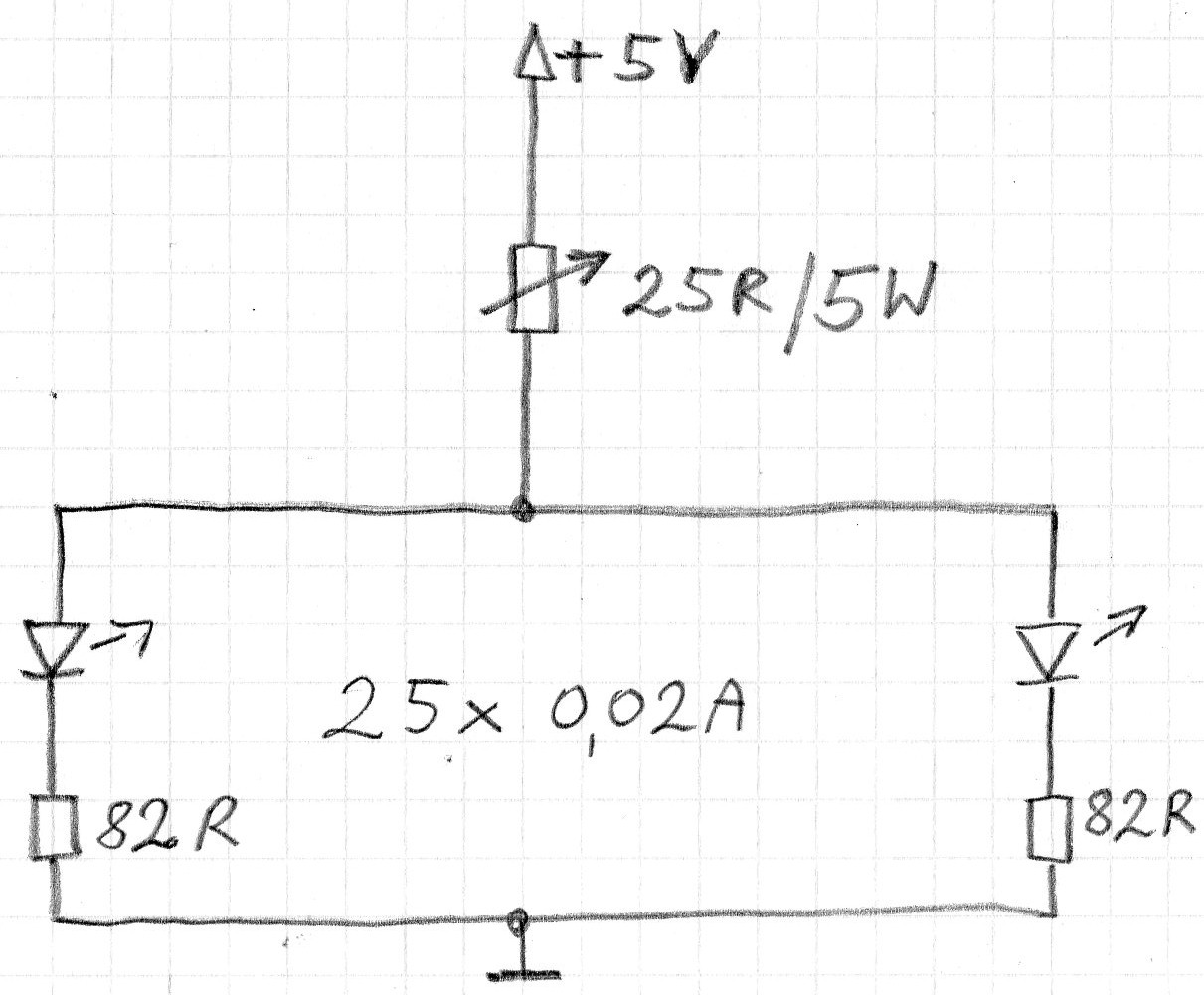

da ich 25 LEDs betreiben möchte mit 3.2V und 20mA, alle Parallel und
diese gerne mit einem Trimmpoti nachjustieren möchte. Würde ich gerne
wissen wie ich ausrechne was das Poti aushalten können muss.
(Leistung=P)
Betrieben werden die LEDs an einer 5V Spannung.

von Mani W. (e-doc)
0,02 x 25 = 0,5 A
3,2 V x 0,5 A = 1,6 W
5V - 3,2 = 1,8 V
1,8 V x 0,5 A = 0,9 W
Also, wenn Du ein 5 W Drahtpoti nimmst mit 5 bis 10 Ohm wäre eine
gewisse "Regelung" möglich, allerdings müssten die einzelnen,
parallel geschalteten Dioden jeweils einen Vorwiderstand haben,
denn durch geringfügige Spannungsdifferenzen der einzelnen Leds
werden sonst nur wenige leuchten bzw. heller oder dunkler sein...
Das wäre nur mit einer Serienschaltung zu den gesamten Leds,
also als veränderlicher Vorwiderstand möglich, sonst siehe weiter
oben
Du kannst auch ein 25 Ohm Drahtpoti nehmen, damit kommst Du mit
dem Strom noch weiter runter. 5 Watt reicht...
Den einzelnen Leds einen 10 bis 22 Ohm Widerstand vorschalten,
das funktioniert mit Sicherheit.

von Falk B. (falk)
@ frager (Gast)
Lies mal was zum Ansteuern von mehreren LEDs.
https://www.mikrocontroller.net/articles/LED#Mehrere_LEDs_zusammenschalten
Eine Poti nimmt man dafür nicht, schon gar nicht bei 25 LEDs. Das macht
man mit PWM. Dafür reicht ein NE555.
Also spendier jeder LED einen passenden Vorwiderstand, den Rest macht
die PWM. Bei 25x20mA=500mA brauchst du aber einen Transistor, denn der
NE555 kann das allein nicht treiben.
von frager (Gast)
Sry sollte schon dazu sagen das jede LED natürlich einen Widerstand
bekommen. Der so dimensioniert ist, das die LED voll leuchtet. Mit dem
Trimmer wird dann die Helligkeit gesteuert.
Werde nun eine Matrix aufbauen mit PWM, danke.

von Mani W. (e-doc)
Nur als Ergänzung:
Die rein analoge Version mit Minimalaufwand für den Zweck...
