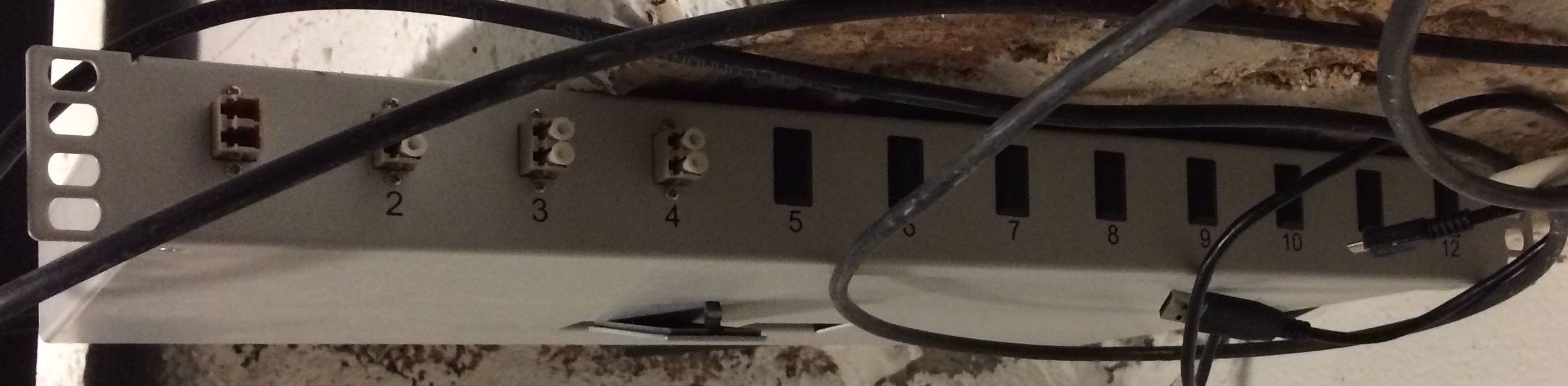

ich habe im Keller das Gerät im Anhang gefunden.
Es war offenbar zusammen mit einem Server-Rack im Einsatz. Es sind 12
Ports mit je 2 Pins / Adern vorhanden. Ich vermute, dass es sich um ein
Netzwerkgerät handelt.
Hat jemand eine Idee?

mikrocontroller p. schrieb:
> 19" Spleißbox, Anschluss: LC
Anhand der Farbe der Kupplungen gehe ich von Multimode-Glasfasern aus.
Tom A. schrieb:
> Hallo,
Es sind doch aber nur 4 Ports/Kupplungen mit je 2 Fasern?
