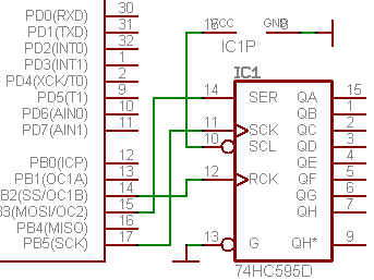

von Vogel (Gast)
Anschluss ist wie auch hier zu sehen. Nur das ich jetzt am SS Pin einen
PullUp drangemacht habe. Kerko 100nF an den Versorgungspins.
Belegung des LCD <-> HC595
LCD_DB4          0
LCD_DB5          1
LCD_DB6          2
LCD_DB7          3
LCD_RS          4
LCD_RW          5
LCD_EN          6
LCD_LED          7
von holger (Gast)
Das ist laut Bild aber PB2 und nicht PA7 wie du oben sagst.

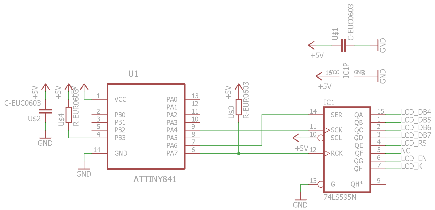

von Vogel (Gast)
so, nun hier ;)
von Karl H. (kbuchegg)
Das kann eigentlich nicht sein.
Denn ein 595 reagiert nur bei steigender Flanke am RCK Pin.
Da während des Programmierens per ISP der SS Ausgang hochohmig ist,
sollte sich da an diesem Ausgang eigentlich überhaupt nichts tun.
Entweder hast du dich beim SS-Pullup verlötet oder deine
Versorgungsspannung bricht laufend ein wenig ein, was der 595 als Flanke
interpretiert.

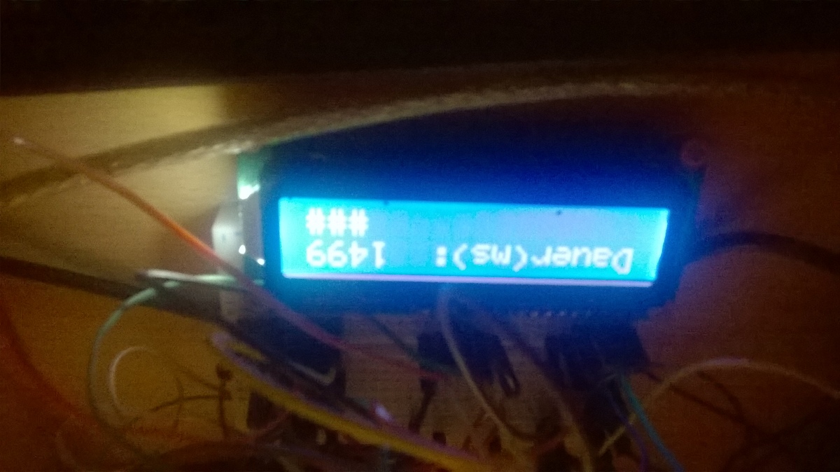

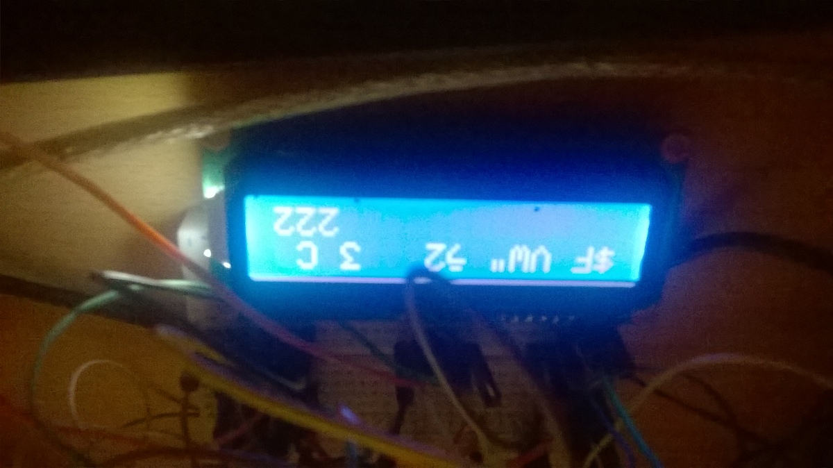

von Vogel (Gast)
Jedoch kommt immer mal wieder nach dem Upload nur noch ein Kauderwelsch
aufs Display. Hierbei passt die Struktur auf dem Display bedingt, nur
halt falsche Zeichen.
Das erste Bild zeigt den Fehler, das zweite ist nach dem ich die
Spannungsversorgung wieder eingeschaltet hab.
Auf dem Display soll in Zeile 1 stehen:
Dauer(ms):..1499
In der zweiten Zeile ist rechtsformatiert ein Zahlenwert. Geht der Wert
über 999 hinaus, soll ### angezeigt werden. Wie im Bild 2.
Bei Bild 1 wird dort 222 angezeigt. Der andere Text ist auch
verkrüppelt.

von Vogel (Gast)
Habe alle Verbindung soweit überprüft, kann da nichts finden.
Programmiere ich den AVR, kommt es ab und zu, zu den Ergebnissen wie
oben. ~50:50 Chance
Das neue Programm landet aber vollständig auf dem AVR. Ziehe ich die
Spannungsversorgung und schließe sie wieder an, läuft alles korrekt.
Was mit nun auffällt, ich kann keinen anderen Pin für SPI_SS nutzen. PA0
und PB0 (mit DDRB) versucht. Da regt sich nichts.
Irgendwo ist da der Wurm drinn.
Ist das deine ganze Aussenbeschaltung?
