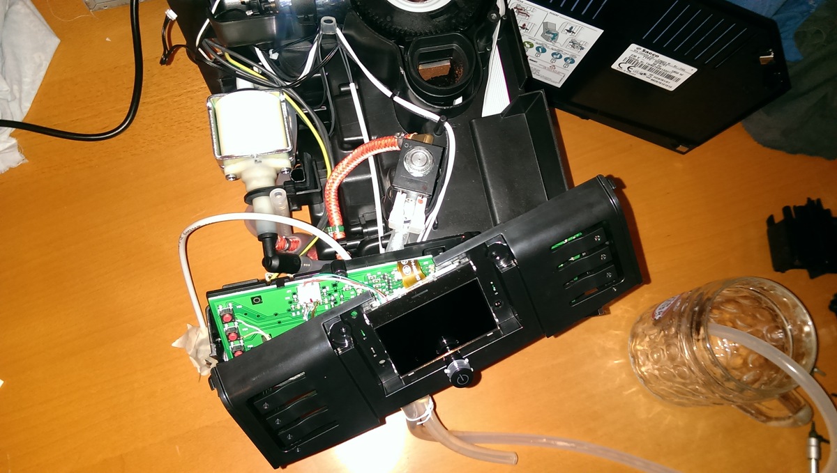

Hallo
Ich bräuchte etwas Hilfe bei meiner Kaffeemaschine.
Konkret möchte ich bei der Display Beleuchtung ein Kabel anlöten um dann
eine weiter Led anzuschließen.
Das Display ist über ein kleines Flachbandkabel mit der Bedieneinheit
verbunden. Ein weiteres drei Poliges Kabel mit Stecker ist für die
Beleuchtung zuständig. Das geht ebenfalls vom Display zur Bedieneinheit.
Stecke ich den dreipoligen Stecker ab. Dann fällt nur die Beleuchtung
aus.
Display funktioniert weiter wie gewohnt.
Die Kabelfarben: grün,weiß, rot.
Ich habe schon versucht die Spannung zu Messen. Ich werde aber daraus
nicht schlau.
Die Maschine kann drei Beleuchtungszustände darstellen. Rot, Grün, Gelb
Die gemessen Spannungen sind so 2-4 Volt. Je nach Beleuchtungsfarbe
ändert sich auch die Polung.
Um ein RGB Led kann es sich ja nicht handel. So weit ich weis sind diese
vier Polig.
Ist es den überhaut möglich ein Led anzuschließen?
Vielen dank Gerald
Das ist ne Rot/Grün DUO LED. Wenn Rot und Grün an sind wirds Gelb.

Das würde heißen ich könnte auch zwei einzelne Leds verwenden.
Wenn die Kabelfarben stimmen dann müsste das weiße die Masse sein.
Rot + Masse eine Led und Grün + Masse die zweite Led.
Aber warum kann ich keine vernünftige Spannung messen.
