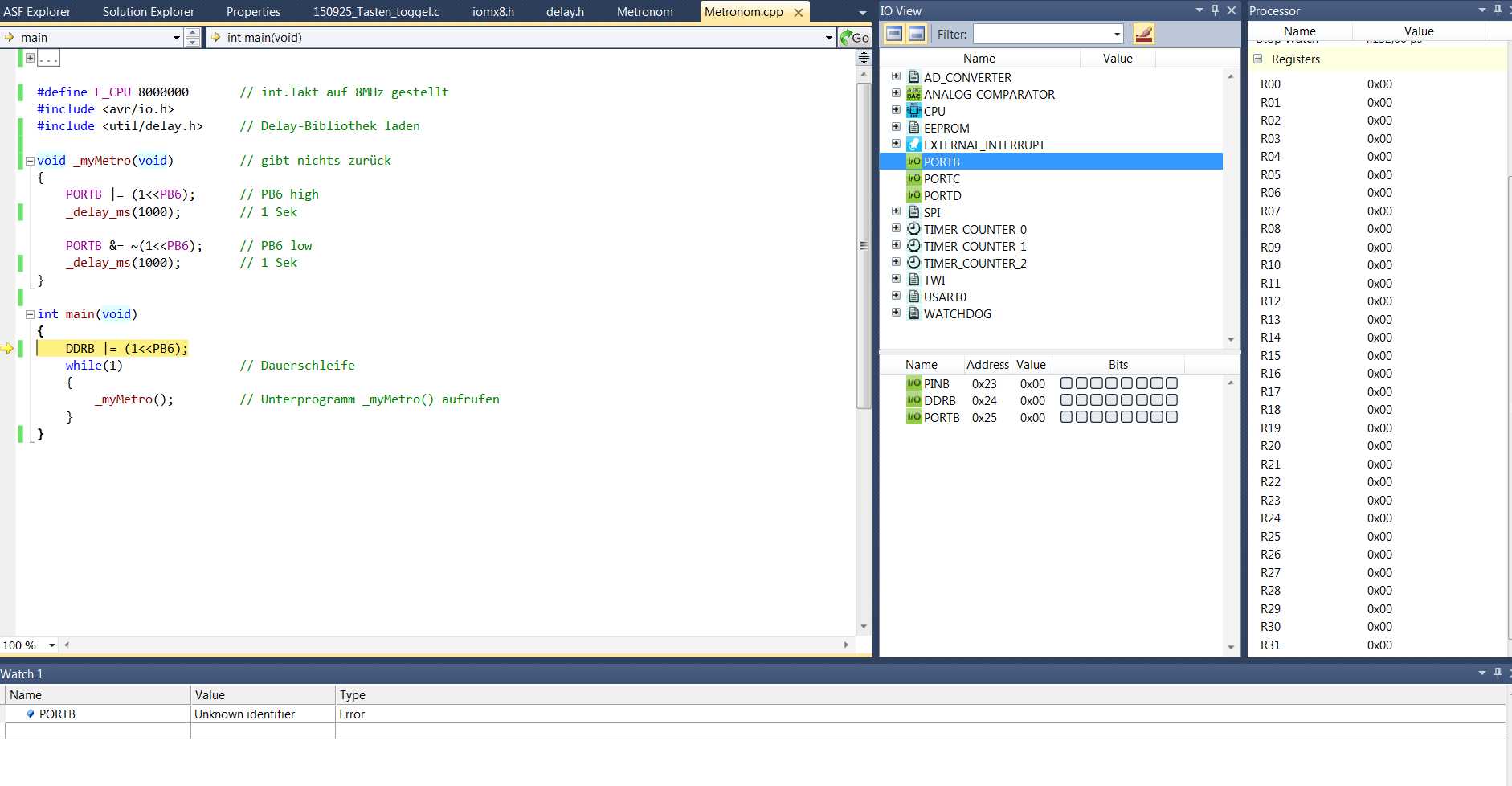

Versuche gerade mit dem Studio 6.2 Simulator um zu gehen - aber, es tut
sich nichts.
Auf ATmega88 eingestellt.
Optimierung (-O1)
Zeigt beim Compilieren keinen Fehler.
Sollte Ausgang PORTB 6 im Intervall von 1 Sek. zw. 0/1 endlos wechseln.
Unter IO View findet keinerlei Veränderung statt.
Unter Watch 1 steht dauerhaft Unknown identifier, dabei gibt es doch
eine klare Zuweisung.
Egal ob Debug/Einzelschritte oder /Dauerlauf.
Kann es sich um eine generelle Simulator-Einstellung handeln?
Innerhalb eine Sim-Anleitung konnte ich keinen Lösungsweg finden.

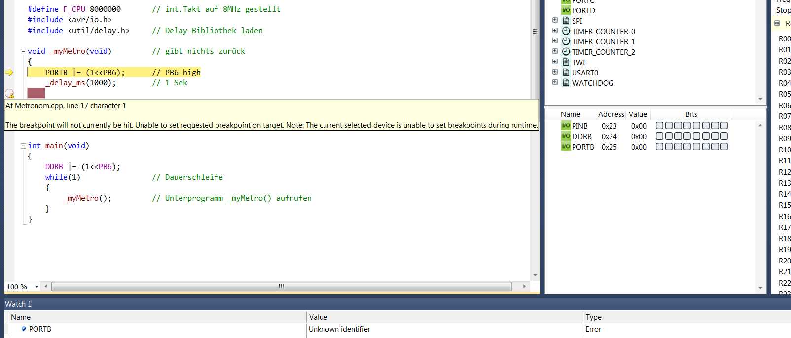

Breakpoint nach der ersten Zuordnung gesetzt - leider kommt hier die
Fehlermeldung.
Ev. doch ein Konfigurationsproblem, ein kleines Häkchen, das ich irgend
wo setzten muss?

Du kannst dir den PORTB nicht ins Watch Fenster holen.
Auch wenn 'PORTB' genau so verwendet wird und das ganze in C auch so
aussieht, beim PORTB handelt es sich nicht um eine echte Variable.
Wenn du den Zustand vom PORTB sehen willst: rechts im I/O View ist er
doch!

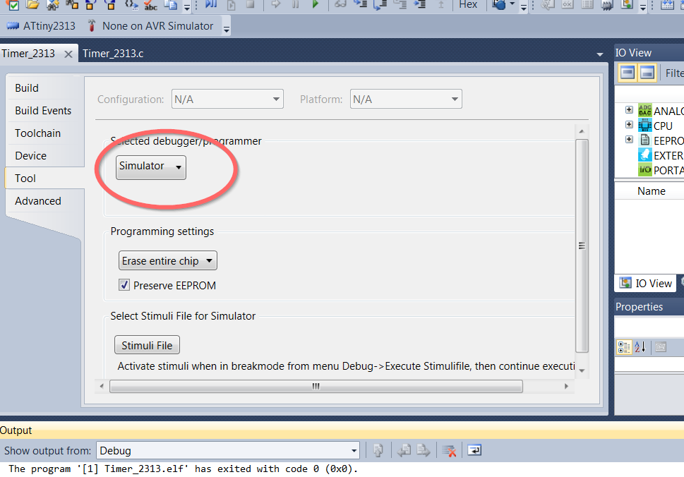

Das kann sein. Welchen hast du denn ausgewählt.
Der Tooltip, der auf deinem Bild sichtbar ist, deutet in die Richtung,
dass du einen On-Chip Debugger ausgewählt hast. Das System informiert
dich, dass das nicht funktioniert. Du kannst mit deinem Aufbau nicht dem
realen IC auf die Finger sehen, sondern musst den Simulator den Chip
simulieren lassen.

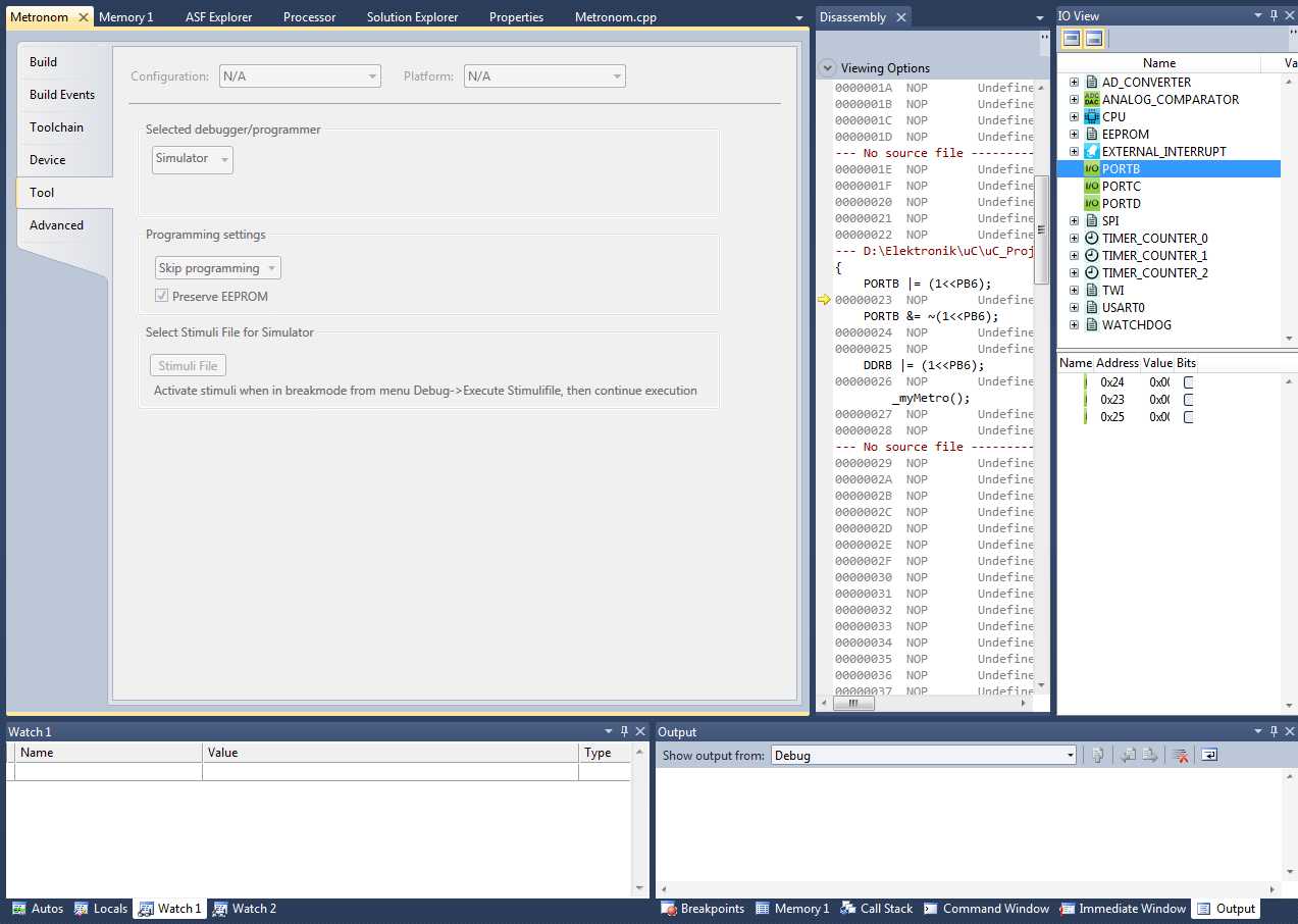

ich habe eine Frage zum letzen Screenshot(Zwischenablage02.jpg).
Die Ausführung des Simulators wurde vor der ersten Zeile von _myMetro()
gestoppt: PORTB |= (1<<PB6);
Damit der Simulator zu dieser Zeile kommen kann muss er erstmal einige
Zeilen in der main()-Funktion durchlaufen. Konkret geht es mir um die
erste Zeile: DDRB |= (1<<PB6);
Mit dieser Zeile wird Bit6 des "DataDirectionRegister portB" auf eins
setzen.
Da es sich um die erste Zeile handelt sollten alle Bits vorher 0 gewesen
sein (Ich gehe einfach mal davon aus, dass es hier keinen Bootloader
o.ä. gibt).
Nachdem also die erste Zeile ausgeführt wurde sollte DDRB == 0x40 sein.
Ich hoffe, ihr stimmt meiner 'Analyse' bis hierher zu.
Warum zeigt I/O View in diesem Screenshot immernoch 0x00 als Wert für
DDRB an?
CU,
Jay
von Thomas H. (Firma: CIA) (apostel13)
Der Pointer (gelber Pfeil) zeigt auf den Befehl, der beim nächsten Step
ausgeführt wird. Schau dir den Assemblercode beim Debuggen mit an dann
wird dir das klar. Dein Bit ist gesetzt wenn der Pointer in der nächsten
Zeile ist.
> simulieren lassen
Gibt es mehrere/unterschiedliche Simulatoren im Studio 6.2?
Ist bei mir ein falscher voreingestellt/angewählt? Ev.ist das die
Lösung.
Wie/wo schalte ich diesen um?
Programmer der debuggen kann habe ich noch nicht - dauert noch ein
wenig.
Bis dahin möchte ich mit dem Simulator weiter lernen und verstehen.

Einzelsteps.
von Karl H. (kbuchegg)
Was ist bei dir hier eingestellt
(Bild)
Die Ansicht kriegst du mittels 'Projekt - ... Properties (Alt+F7)'
> später Einzelbereich auf ihre Funktion zu testen. Sobald das Gesamtprog.

Hab das Bild vergessen
von __Son´s B. (bersison)
Karl H. schrieb:
> Das ist naiv.
NEIN, Anfängerglück...
> (Bild)
siehe Bild.

von Jay Low (Gast)
wenn du dir das Disassembly-Fenster anschaust wirst du feststellen, dass
dein Simulator nur NOPs(NoOPeration) ausführt. Also nichts macht.
Deshalb werden auch keine Register gesetzt.
Auch wenn es sich nur um einen Simulator handelt muss dieser
programmiert werden. Stell also links im Dropdownmenü bei 'Programming
settings' von 'Skip programming' auf ... das andere halt. Dann sollte es
auch mit der Simulation funktionieren.
CU,
Jay
Hi Jay - DANKE
...auf "Erase entire chip" - Funktioniert!
