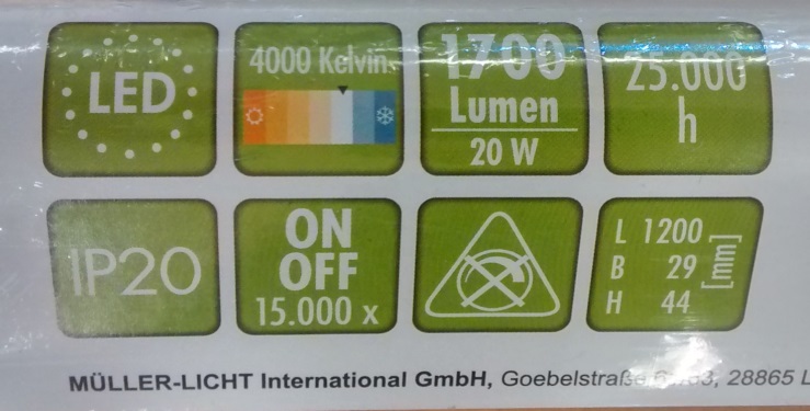

ich war gestern Abend im Baumarkt und wollte eine Leuchte für die Garage
kaufen.
bisher war eine Leuchtstoffröhre verbaut und ich möchte diese nun duch
eine LED-Lampe in Leuchtstoffröhrenoptik ersetzten (also schmal und
lang).

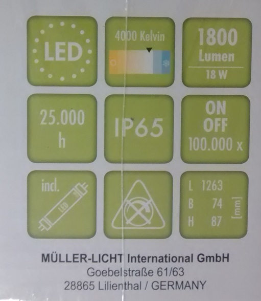

Dabei ist mir aufgefallen dass es zwei unterschiedliche Leuchten vom
selben Hersteller gab, deren Beschriftung mich irritierte.
Leuchte A hatte 1800 Lumen und 18 Watt, Leuchte B 1700 Lumen und 20
Watt.
Wie kann es sein dass die Leuchte mit weniger Lumen mehr Watt hat? von
der Bauform waren sie ähnlich, also beides mal 1,2 m lang und in Form
einer herkömmlichen Leuchtstoffröhre?
Was ist jetzt heller? 1800 Lumen oder 20 Watt?
OP #4290796
die Effizienz des Netzteils könnte durchaus ein Faktor sein, die
Lichtfarbe ist bei beidenen Leuchten 4000 Kelvin und der Abstrahlwinkel
dürfte bei beiden Lampen (aufgrund der selben Bauform) identisch sein.
Inderessant ist, dass die Leuchte mit 1800 Lumen auch 4x soviele
Einschaltzyklen machten - das deutet schon ein wenig auf das Netzteil -
die angegebene Lebensdauer ist mit 25.000h wiederum identisch...
Btw: die Leuchte mit 1700 Lumen kostet 17€, die mit 1800 Lumen 24€

Der Lichtstrom gibt keine Aussage über die räumliche Verteilung, ist
also nicht abhängig vom Abstrahlwinkel
Von der elektrischen Effizient abgesehen kann auch die Optik (z.T.) für
die Einbusen verantwortlich sein
Nachtrag:
Die eine ist 1200x29x44, die andere 1263x74x87; letztgenannte also
deutlich größer
Die mit 1800 hat auch IP65 statt IP20
Moderator #4290844
Der Watt-Wert gibt die aufgenommene elektrische Leistung an, der
Lumen-Wert den abgegebenen Lichtstrom, der der mit der
Empfindlichkeitskurve des menschlichen Auges gewichteten abgegebenen
Leistung entspricht. Das Verhältnis des Lichtstroms zur aufgenommenen
Leistung (gemessen in Lumen/Watt) ist die Lichtausbeute, die von Lampe
zu Lampe – je nach eingesetzter Technologie – sehr unterschiedlich sein
kann.
