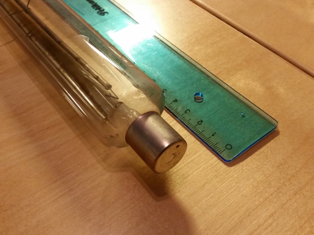

Meine uralte Badezimmerlampe hat leider den Geist aufgegeben. Leider
kann man keinen Aufdruck mehr erkennen.
1. Weiss jemand, wie man diese Art Lampe (insbesondere die Fassung/Form)
nennt?
2. Kriegt man irgendwo noch Lampen mit dieser Fassung, möglichst mit
warmem Licht?

Technisch gesehen ist es eine Glühlampe. Falls es sich nicht gerade um
eine historisch wertvolle Lampe in einem Luxushotel oder auf einer Yacht
handelt, würde ich da aber nichtmehr nach einem Ersatz suchen, sondern
z.B. eine LED-"Leuchtstofflampe" in das Gehäuse einbauen ...
von Martin S. (tungl)
Man kommt schon noch an sowas dran, z.B.
http://www.ebay.de/itm/LAES-Soffittenlampe-40W-2Sockel-KLAR-S15-Linienlampe-221mm-230V-Soffitte-NEU-/351094039010
(nur ein Beispiel, Laenge ist anders)
Einfach mal eBay nach Soffittenlampe durchforsten.

...und noch eine: Ich google mir hier einen Wolf, finde aber nichts
passendes. Das Ding ist eine Soffittenlampe, S19-Sockel, 48 cm (Länge
inkl. Kontakte). Gibt es da noch irgendwo eine Bezugsquelle?

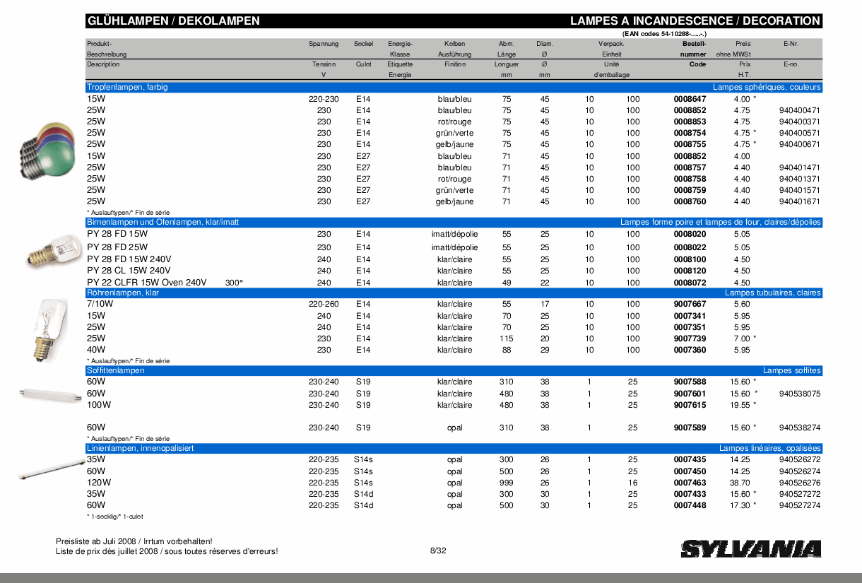

von H. O. (oster)
Klassisches Baum/Wald-Problem ...
Such dir einen aktuellen Sylvania Katalog, das stammt aus 2008
480 mm  S19
60W Nr 9007601
100W Nr 9007615
Falls es die noch gibt, wirst du die evtl. auch beim oertl. Baumarkt
orden koennen.

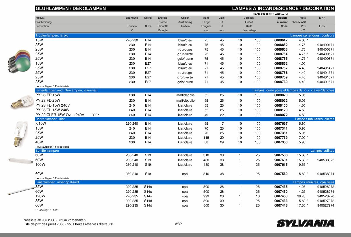

von H. O. (oster)
hasse Werbung, guck selber :)
Habe eigentlich ldgl., S19 480mm, an eine nichtgooglemaschine geschickt
have fun.
von R. M. (rasenmaeher)
Ja es scheint ganz wenige Restposten noch zu geben, aber grösstenteils
"ausverkauft".
Manchmal frage ich mich echt, ob man sich ein paar solche Produkte auf
Halde legen soll, um später teurer zu verkaufen. Bei typischem
Verbrauchsmaterial ist völlig klar, dass bald ein gewisser Bedarf
bestehen wird.

Das Leuchtmittel verheizt zwar wirklich mehr als 90% der zugeführten
Energie, dennoch ist es technisch gesehen eine einfache Glühlampe in
einer seltenen Bauform mit langgezogenem Faden. Diese sind eigentlich
für 250V ausgelegt, daher halten sie in ihrem gewohnten Einsatzzweck
(Badezimmerspiegel) auch recht lange durch. Schön auch durch die
Schwärzung zu erkennen.
