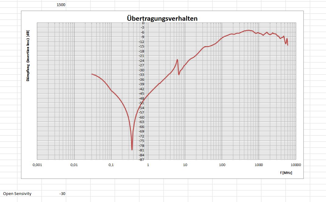

Was bedeutet genau Open Circuit Sensitivity @ 1kHz bei einer Spule mit
1500 Windungen zum Beispiel?
Ich habe hier das Übertragungsverhalten dieser Spule gemessen, ist das
einfach dieser Wert in dB bei 1 kHz?
Hier auf dem Diagramm tendiert meine Kurve bei 1kHz gegen ca. -30dB.

Was du da oben zeigst, ist nichts weiter als der Frequenzgang deiner
Induktivität (S21 beim NWA) mit einer Eigenresonanz bei ca. 360kHz.
Erkläre doch erst einmal was du überhaupt mit diesem Begriff meinst
(Anwendung). Ist mir in der HF-Technik noch nie untergekommen.

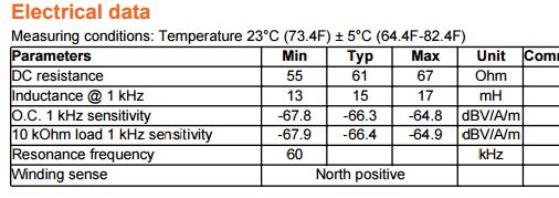

Hier ein Foto von einer ähnlichen Spule, dort ist Open circuit
sensitivity angegeben.
Meine Spule hat ca. 23mH bei 1 KHz. Frequenzgang ist oben. Meine Frage
ob ich dieses Open circuit sensitivity (ich verstehe es als
Empfindlichkeit der Spule, ab wann fängt sie an sozusagenzu
funktionieren) aus diesem Frequenzgang herauslesen kann oder nicht?

In der Tabelle sind es aber nicht (+)66dbV sondern -66dbV/A/m, das wären
0,5mV/A/m.
MfG,  Horst

> Welche Tabelle?
Na, die von dir oben gezeigte (Datum: 02.10.2015 10:36)
Ist wohl die Spezifikation von fertigen Aufnehmern. Bei einer
selbstgebauten Sensorspule muss man die eben selbst entsprechend
kalibrieren, wie von HP.M angedeutet (nur die Spannungsangabe in dem
Beispiel stimmt nicht).
