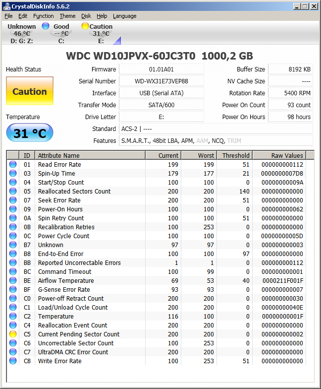

ich habe eine 1TB Western Digital Festplatte vom Typ "WDC WD10
JPVX-60JC3T0" in einem USB-Gehäuse vom Typ "ICY BOX IB-250StU3+BH"
eingebaut. Die Festplatte wird für die Datensicherung eingesetzt.
Gestern habe ich ein Backup auf diese Festplatte aufgespielt. Hierbei
ist mir aufgefallen, dass eine auf die Festplatte kopierte 2 GB Datei
mehr lesbar ist.
Ich habe daraufhin die Festplatte mit CrystalDiskInfo 5.6.2 (Portable
Edition) überprüft. Das Ergebnis seht ihr im Anhang.
Bisher dachte ich immer, dass eine Festplatte nur dann Probleme hat,
wenn ein Wert aus der Spalte "Current" bzw. "Worst" unter den
entsprechenden "Threshold"-Wert sinkt bzw. sich diesem Wert annähert
[https://de.wikipedia.org/wiki/Self-Monitoring,_Analysis_and_Reporting_Technology#.C3.9Cbliche_Parameter].
Ist dies richtig? Falls ja, warum ist dann der Wert für "current Pending
Sector Count" gelb hervorgehoben?

Weil 2 Sektoren Probleme machen und kurz vor dem Rausschmiss aus dem
Adressbuch stehen. (Es wird das Umleitungsschild demnächst angenagelt.)
Bei den wenigen Betriebsstunden nicht schön, aber da der G-Sensor schon
öfter angesprochen hat vielleicht auch selbst verschuldet.

Ich würde einen vollständigen Überschreibzyklus machen, z.B. mit DBAN
oder dem WD Diagnose Tool, und mir dann die Werte nochmal ansehen. Wenn
sie nicht schlimmer werden, kann man ihr eine zweite Chance geben.

Das sind Blöcke, die beim letzten Zugriff ECC-Fehler verursacht haben.
Z.B. weil beim Schreiben derselben der Strom ausgefallen ist (passiert
gerne bei kleinen USB-Gehäusen ohne richtiges Netzteil) oder jemand
gegen die Platte getreten hat. Oder weil die Magnetscheibe an dieser
Stelle defekt ist.
Beim nächsten Schreibzugriff sind diese Blöcke entweder wieder gut, oder
es war wirklich die Magnetscheibe, und dann werden sie gesperrt und
durch Reserveblöcke ersetzt.

Current heißt aktuell. Nach 98 h schon 200 Fehler? Entweder ist Dein
Gehäuse/Netzteil krank oder die HD wurde mißhandelt?
Wertvolle Daten würde ich da nicht mehr aufbewahren. Es wäre billiger
JETZT eine schnellere, neue HD zu beschaffen als später verzweifelt eine
Krücke zur Datenrettung zu geben.
