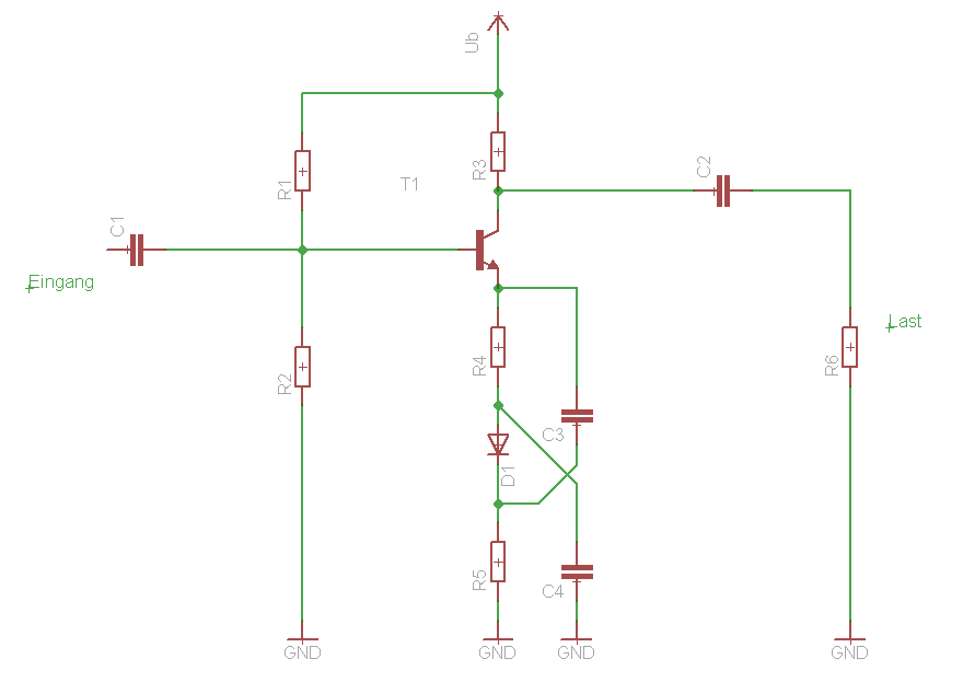

Hallo Leute,
ich würde gerne eine Emitterschaltung Dimensionierung und zwar soll
diese im Rückkoppelzweig eine Diode mit Kapazitäten haben oder die
üblichen WIderstand Kondensatorschaltung.
Habt ihr hierfür Empfehlenswerte Seiten, in denen die Schaltung
Dimensioniert wird'? Bzw Formel vorgegeben sind.
Gast #4291851
Diese Schaltung aufgrund der Diode einen noch geringere
Temperaturabhängigkeit haben.
Ne andere Frage, wenn ich die Emitterschaltung aufbaue und unten im
Emitter zur Gegenkopplung eine Kapazität mit einbaue in welcher
Größenordnung muss diese sein ? Re/10 ?

Das stimmt schon, aber ich muss ja die Grenzfrequenz auf einen
WIderstand beziehen
C = 1/(2*pi*fg*X)

Es geht mir erst einmal um die Überprüfung der Schaltung, dann kann ich
die Diode immernoch durch einen Stromspiegel ersetzen...

Ich hoffe, das du weißt, das gleichstrommäßige und wechselstrommäßige
Gegenkopplung zwei verschiedene Sachen sind.

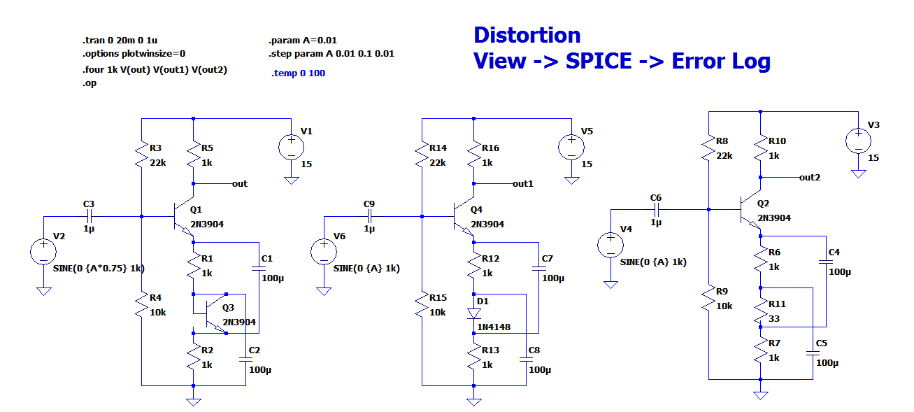

Ich glaube ich habe jetzt den Zweck der Diode erkannt (Simulation mit
LTspice).
Wenn der Emitterspannung/strom steigt, dann sinkt der Diodenstrom.
Dadurch ergibt sich eine "Kompensation" der e-Funktion der
Ic(Ube)-Kennlinie in gewissen Grenzen und ergibt bei nicht all zu großer
Aussteuerung einen kleineren Klirrfaktor.
Abhängig von der unteren Grenzfrequenz müssen die Cs schon im Bereich
von 100uF sein, wenn amn 100Hz untere Grenzfrequenz haben will.
#4292088
ich habe mal die Dateien für die Simulation mit LTspice angehängt.
Am besten ist es, wenn man statt der Diode den gleichen Transistor
verwendet.
Mit "View-> SPICE Error Log" kann man nach der Simulation den
Klirrfaktor ablesen.
Helmut
Nachtrag:
Die Eingangskondensatoren C3, C6, C9 am besten auf 10u erhöhen.

Mein Ziel ist es für einen Versuchsaufbau einer Ersatzschaltung eine
Sinushalbwelle von Ue = 2V auf 35 V zu Verstärken.
Ich habe zuerst eine Emitterschaltung genommen und diese dann mit
Gegenkopplungskondensatoren dimensioniert. (Siehe Anhang)
Durch die 180° Phasendrehen ist das Signal etwas unschön. Zuerst habe
ich mir überlegt ich könnte zwei Emitterfolgen in Serie schalten (Vu=10)
leider geht der Transistor dann in Sättigung... EIn Operationsverstärker
kommt leider nicht in Frage:/
Jetzt muss nur noch  das Signal gedreht werden
