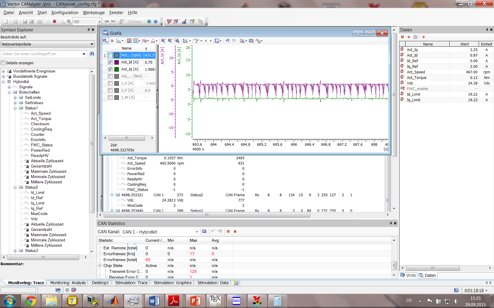

Ich arbeite gerade für meine Abschlussarbeit an einem Prüfstand mit PSM
und Leistungselektronik mit FOC.
Mein Problem ist dass ich einen sehr starken Ripple der d-Strom
Komponente habe, die q-Komponente diesen Ripple jedoch nicht aufweist.
Ich verwende 2 Stromsensoren, deren Messsignal auf dem Oszi zwar
verrauscht ist, aber die Ripple-Amplitude ist viel viel kleiner als die
der d-Komponente.
die d-Komponente ist ja durch die Park-Clark Trafo auf der U-Achse, die
q-Komponente setzt sich dann aus V- und der berechneten W=-U-V
Komponente zusammen. Die Signale U,V,W Strom werden von der
Leistungselektronik auch als Sinusförmig angezeigt.
Für die Park-Clark Trafo wird ja das Drehzahlsignal benötigt, das in
meinem Fall von Hallsensoren kommt. Da ich bei Hallsensoren nur eine
Positionsauflösung von 60° habe war das meine Vermutung für den starken
Ripple.
Aber warum ist dann nur die d-Komponente betroffen und nicht die
q-Komponente?
Ebenfalls ist die Rippleamplitude von der Drehzahl abhängig.
Den d-Stromregler habe ich wie den der q-Komponente ausgelegt,
mittlerweile auch langsamer gemacht, ohne nennenswerte Veränderung
(Ld=Lq).

Wie bestimmst du genau die Rotorposition? Ohne Stommessung?
Wie sind die Reglerkoeffizienten ausgelegt? Wenn du den Koeffizient vom
P&D Regler niedriger einstellst, würde das vielleicht was bringen. Beim
hohen Regelkreistakt verstärkt D Regler das Rauschen sehr stark.

Das ist aber nur bedingt richtig, weil sich Ansteuerung und Gegenwirkung
des Motors zeitversetzt überlagern. Der Motor ist nicht exakt dort, wo
laut Strom das Feld steht.
