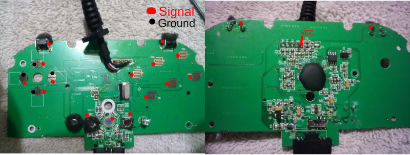

Undzwar habe ich einen selbstgebauten Arcade Controller. Darin steckt
das PCB eines XBOX 360 Controllers. An die Kontakte habe ich drähte
verlötet jeweils Masse und Signal und diese an Sanwa Buttons (Omron
Microswitches) gesteckt.
Das funktioniert auch einwandfrei. Nun meine Frage.
Gibt es ein elektonisches Bauteil welches ich zwischenlöten könnte,
welches das Signal verdoppelt bzw. gaaaaaaaaanz kurz unterbricht? Also
das pro Knopfdruck quasi zwei inputs ankommen? Die inputs müssten auch
sehr kurz hintereinander ankommen. Im Idealfall binnen 17ms.
Ist sowas machbar? Und wenn ja mit welchem Aufwand?
Würde mich sehr über Hilfe freuen.
Ja natürlich geht das.
Wenn eine Elektronik so schnell unterbricht wie sie kann, kriegt deine
XBox das allerdings gar nicht mit.
Also "gaaaaaaaaanz kurz" ist eigentlich das Problem. Was du ganz kurz
nennst, ist für die Elektronik eine Ewigkeit:
Wie gesagt, ja. Der Aufwand isr relativ.
Ich würde einen kleinen Mikrocontroller nehmen. Damit wäre das Problem
in ein paar Minuten gelöst. Das setzt aber voraus, dass man sowas
programmieren kann. Und mit dem Programm alleine ist es dann auch noch
nicht getan.
Hier sind aber auch ein paar Hardwareexperten unterwegs, die jetzt evtl.
aufschreien, weil einer für sowas einen Mikrocontroller nehmen will.
Vielleicht kommt von denen ja noch einer mit einer Lösung. Das wäre dann
etwas nur zum Zusammenlöten.
mfg.
Gast #4291665
Natürlich, da aber niemand weiss, was "das Signal" ist (5V TTL von 0V
auf 5V? Oder Verbindung schliessen und kurz öffnen) und ob es eine
brauchbare Betriebsspannung (z.B. 5V) für die Elektronik gibt, macht es
wenig Sinn, schon loszudenken.
OP #4291844
Okay, habe mal das MM dran gehalten. Die 6 Buttons bei denen das ganze
quasi wie gewünscht laufen sollte haben eine gemeinsame Masse. Am
anderen "Pol" +  Masse, messe ich ~3.3V auf allen Buttons.
Also einmal Knopf drücken und ein Input geht zur XBOX bzw. PC. Davon
hätte ich halt gerne 2. :)
Mehr infos müsste man wohl ergooglen. Nebenbei handelt es sich um das
PCB eines MadCatz Fightpad, welches nicht identisch mit dem Standard
XB360 wired controller ist.
