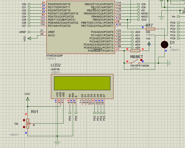

Bitte um Hilfe, wollte das einfache LCD Programm 1 in Proteus testen,
das auf Microcontroller.net sehr gut beschrieben ist. Ich arbeite mit
dem AVR Studio und mit dem Arduino Uno. Habe das LCD richtig
angeschlossen verstehe aber nicht wieso es nichts anzeigt.
Hier der Source Code:

von Martin Programmierer (Gast)
Habe hier die Simulation angehängt, wüsste nicht was daran falsch sein
sollte :)
Karl H. schrieb:
> Wenn du sagst, du siehst nichts. WIe ist das gemeint? Ist am LCD
> überhaupt nichts zu sehen oder siehst du eine (oder zwei) Reihen
> schwarzer Balken?
Ich habe das Bild oben angehängt, man sieht das man nichts sieht :))
von Karl H. (kbuchegg)
Moment. Wovon reden wir?
Von einer Simulation, auf der dein Programm kein Ergebnis aufs LCD
zaubert oder von realer Hardware.
Von der Simulation in Proteus !
Lg
Martin Programmierer schrieb:
Gut zu wissen.
Da ich keine Ahnung habe, wie detailliert Proteus das Verhalten eines
LCD nachbildet, insbesondere was Timing-Sachen angeht, bin ich raus.
Kannst du denn dein Programm nicht in Einzelschritten durchsteppen. Es
ist ja bekannt, welche Bits an welchen Leitungen in welcher Abfolge
aufscheinen müssen. Das könnte man kontrollieren.

Steppe das Programm durch.
Wenn die Simulatoin gut ist, dann muss ein derartiges LCD nach dem
'Anlegen' der Versorgungsspannung erst mal eine Reihe schwarzer Balken
anzeigen. DIe Balken verschwinden (beim echten LCD), wenn das LCD
korrekt initiaisiert ist.
NB: die werden doch hoffentlich nicht auch noch den Kontrast simuliert
haben :-)

Welchen Entwicklungsumgebung hast du benutzt?
Hast du ein Makefile? Wenn ja, dann poste es.
Poste die lcd-routines.h
Was macht die Simualation im Einzelschrittbetrieb? hast du kontrolliert,
ob zb die Init Sequenz damit anfängt, dass an den Datenpins eine 0x3
auftaucht und danach Enable getoggelt wird?
von W.S. (Gast)
Karl H. schrieb:
> Es gibt üblicherweise 2 Problemkreise..
ach, das wäre schön. Aber üblicherweise steckt das tatsächliche Problem
genau dort, wo man es nie und nimmer jemals vermutet hätte. In diesem
Falle vielleicht im Kontrastregler, der einfach auf zu flau eingestellt
ist.
W.S.
> ist.
> W.S.
Wie kann ich den Kontrastregler umstellen ?
>> ist.
>> W.S.
Am Poti.
Bei einem realen LCD bewegt sich die Kontrastspannung meistens in der
Gegen von 0V
Karl H. schrieb:
> Am Poti.
Verändern des Potis bewirkt nichts!
von W.S. (Gast)
Herrjemine, wäre das was Konkretes, also zum Anfassen, dann mit nem
Schraubenzieher. Aber wenn du schon unbedingt eine Simulation machen
willst, die unsereiner garantiert NICHT kennt, dann kann ich nur
vermuten, daß es evtl. per Rechtsklick und Lokalmenü geht, falls dort
sowas überhaupt Mode ist.
Im Klartext: Da bist du auf dich selbst gestellt.
