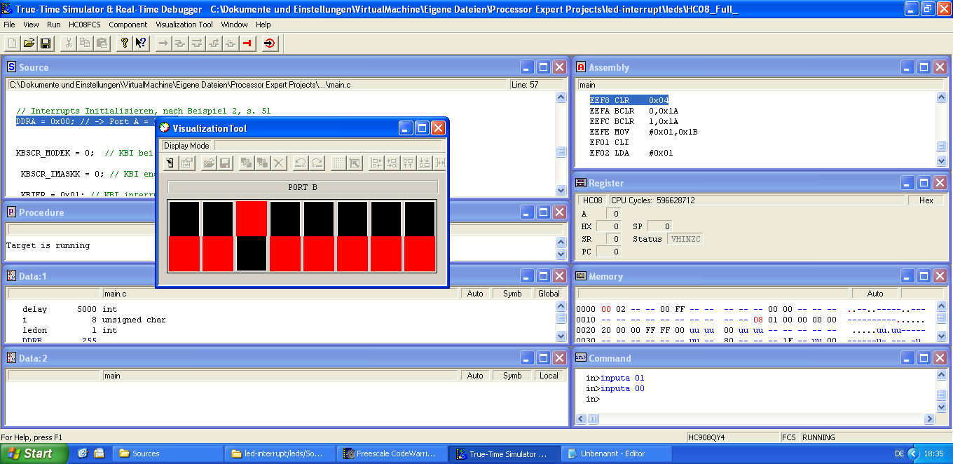

PS: ich hab mal für die, die es nicht kennen einen Screenshot von der
"Simulation" angefügt, falls sich einer über das DIL-LED im Komentar
wundert. Da wird (nach Aufgabenstellung!) ein 8-Bit DIL Switch als
Lauflicht missbraucht... optisch passts ja ;)
Das XP lauft in einer VM... Die XP VM nimmt auf dem Linux Laptop einfach
weniger Platz weg als eine Win7 VM ;)
