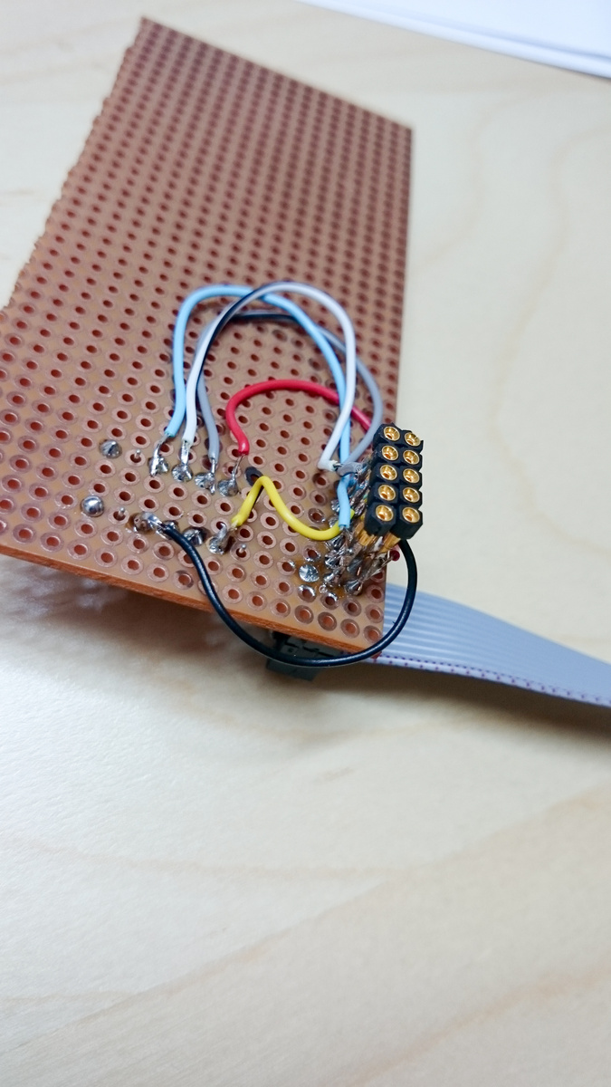

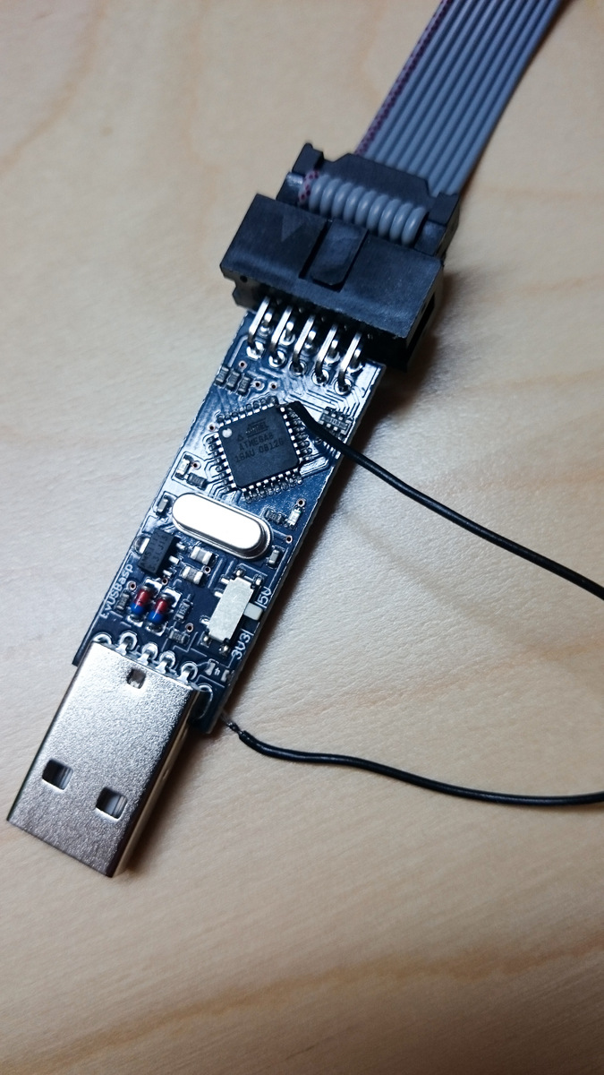

Ich hab mir ein paar Attiny85's und einen USB-Programmer
(http://www.amazon.de/Programmierer-Adapter-3-3V-USBASP-Download-Programm-ISP-AVR/dp/B00AVRHVPO/ref=sr_1_1?ie=UTF8&qid=1443366500&sr=8-1&keywords=avr+programmer)
gekauft.
Dann auf meinem Mac avrdude und libraries installiert.
Ein Test-Programm rausgesucht:

und nach dem erfolgreichen "make" dann geflasht mit:
avrdude -p attiny85 -c usbasp -U flash:w:main.hex
Das war dann erfolgreich, jedoch am Ende eine Meldung a la: safemode:
Fuses verändert auf 0, vorher waren die 62, soll das wieder geändert
werden? (j/n)
Da hab ich j getippt und Enter gedrückt, die rote Programmier-LED blieb
an, nach ein paar Sekunden dann ctrl-c gedrückt, hat er abgebrochen.

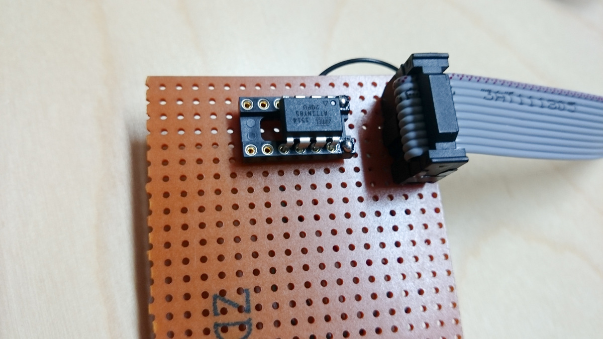

OK, den Attiny ins Steckboard gepackt und siehe da, die LED blinkt, wie
sie es soll. Soweit so gut, war ich happy :)
Dann hab ich das Programm etwas verändert (Frequenz des LED-Blinkens
erhöht) und neu kompiliert und beim draufladen kam dann nicht
erfolgreich und nur noch:
avrdude: error: programm enable: target doesn't answer. 1
avrdude: initialization failed, rc=-1
         Double check connections and try again, or use -F to override
         this check.
Tja, hab ich einen neuen Attiny genommen - da war es das gleiche, das
erste mal Programmieren geht, dann nicht mehr - er verändert wohl die
Fuses, aber warum macht er das?

USBasp an sich funktionieren normalerweise so schlecht nicht (habe
ich auch schon getestet), aber „Nummer sicher“ ist halt ein
ordentliches Tool des Herstellers, auch wenn's ein paar Groschen
mehr kostet.  Mit denen sind mir solche Dreckeffekte noch nicht
übern Weg gelaufen, während sie mit den vielen Eigenbau-ISPs, wie
sie in der Anfangszeit der AVRs sehr üblich waren, immer mal wieder
passieren (genau deshalb wurde seinerzeit der “safe mode” ja
erfunden).

ich hab mit eurer Hilfe das ganze zum funktionieren gebracht. Beim
ersten Flashen wird wohl die interne Geschwindigkeit reduziert. Warum
auch immer, ich setzt da ja keine Fuses.
So funktionierts bei mir:
- neuer ATTiny85, erstmal die Fuses auf L:0xe2 H:0xdf E:0xff
   damit setze ich den internen Takt von 8MHz auch auf 8MHz, weil ich
Divide clock by 8 internally ausschalte, (die 8MHz werden also NICHT
durch 8 geteilt)
Somit darf der ISP bis zu 2MHz schnell sein.
- USBasp macht wohl immer ISP 375kHz. also passt das jetzt
- mit avrdude -p t85 -c usbasp -e -U flash:w:DATEI.HEX -v flashen
geht dann auch mehrfach!!!
Ich habe 2 USBasp. Einer ist original und einer ist vermeintlich
geflasht. Aber das oben beschriebene funktioniert mit beiden.
Zustätzl. habe ich den Flashbefehl mit -B16 oder -B64 erweitert und
stelle bei beiden USBasp eine langsamere Flashgeschwindigkeit fest. So
22
wie es zu erwarten war. Also funktioniert -B wohl.

Nachtrag: Hab grad die "alten" ATTiny85 die ich nicht mehr flashen
28
konnte, die Fuses mit -B16 auf L:0xe2 gesetzt. Damit geht jetzt alles.
29
SUPER.

1. Solange Du PB5 nicht aktiviert hattest, sollte das ohne HV-progger zu
bereinigen sein.
Installier Dir mal den AVR Burn-O-Maten, sollte auf'm Mac funzen, da
JAVA.
Ansonsten den Extreme-Burner (WIndoof) in einer Emu Deiner Wahl, z.B.
Virtual Box.
2. Ich habe divers USBASPs vom Chinamann, alle kamen mit einer
speziellen (veralteten?) China-FW, um irgendwelche Uralt-51er zu
supporten.
Du benötigst eigentlich immer zwei (ein Arduino-ISP tut aber auch) damit
Du die aktuelle Fischl drauf packen kannst, ansonsten kommt es mit
aktuellem Dude zu Sync-Problemen.

von Tom (Gast)
Rudi A. schrieb:
> OK, den Attiny ins Steckboard gepackt und ....
Mach bitte mal ein Foto vom Aufbau.
von Rudi A. (Gast)
Hab mal ein paar Fotos angehängt.
Der Versuchsaufbau ist auf 'nem Steckboard, da ist nur 1 LED gegen Masse
geschaltet, das ist alles. (kein Foto)
Es wird aber wohl daran liegen, dass der AVR Programmer ein veraltete
Firmware hat. Es gibt auch andere Leute im Internet, die ihren Attiny
"kaputt" geflasht/gefuses haben. Das erste mal flashen klappt, aber dann
wird irgendwie die Geschwindigkeit zu hoch eingestellt, dass der Flasher

von Tom (Gast)
Da fehlt ein Kondensator 100nF zwischen Vcc und GND.
Je nachdem, wie man's sieht: falls man jemals debugWIRE benutzen will,
dann muss er „fehlen“.  Ansonsten würde auch dieser Kondensator
sehr wahrscheinlich das Problem des TE nicht beeinflussen.

von Rudi A. (Gast)
Guten Morgen,
nochmals Danke für die Antworten.
Also fehlt ein 100nF Kondensator? An welcher Stelle soll der denn
zwischen Vcc und Gnd? Direkt Am Attiny?
(So ein ungerichter Keramikkondensator und kein gepolter Elektrolyt?)

von Dietrich L. (dietrichl)
So nah wie möglich am µC! Das Ding heißt "Stützkondensator".

Also der neue Stick funktioniert auch soweit.
Jetzt hab ich mal geguckt, wie das mit dem Firmware Update gehen soll:
Sticks beide verbinden mittels 10-Pin -> 6-Pin, hab ich gemacht.
Beim zu updatenden Stick den Jumper2 angelötet an den Atmega8.
Unter Windows avrdude gestartet und probiert zu lesen -> geht nicht.
von Rudi A. (Gast)
Anscheinend muss der Programmer, der den anderen Stick programmiert auch
im SlowMode laufen...
Leider gibts auch hier kein Jumper und es ist ein AT90USB162 verbaut.
Pin25 auf Masse legen geht hier wohl nicht, da die Pin Belegung anders
ist?!
Weiß jemand, wie ich den in den SlowMode bekomme? Also welchen Pin ich
nehmen muss?
Bei dem Atmega war es PC2(ADC2).
Laut Datenblatt des AT90USB162 ist ein PC2-Anschluss an Pin5, aber ist
