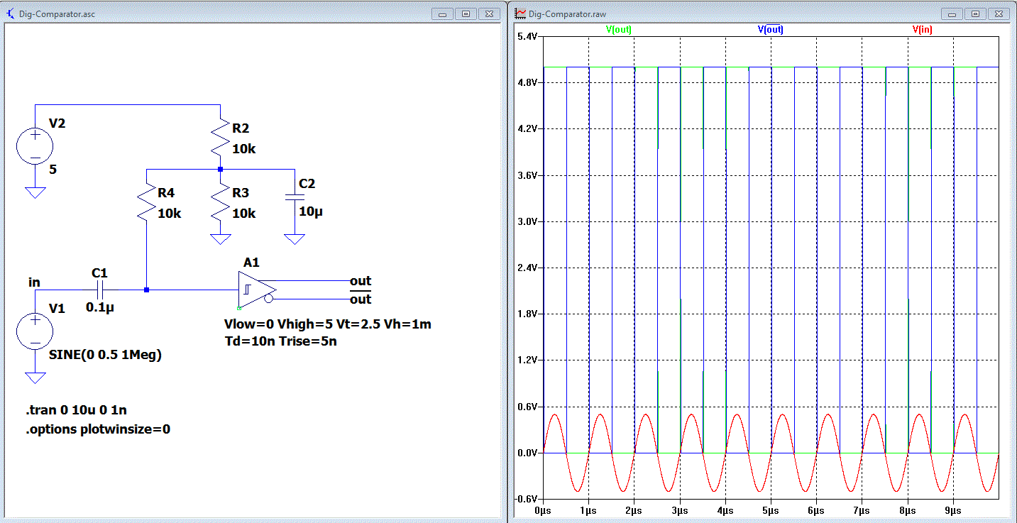

Hallo Forum,
ich nutze in einer Schaltung den Begrenzerverstärker des 74HC4046
und würde die Schaltung gerne simulieren.
Funktioniert übrigens ganz wunderbar. Puls/Pausenverhältnis 50%/50%
Also Pin14 sig. in rein und Pin2 PC1 out als Ausgang. (Rest
wird nicht gebraucht also Pin5 INH=5V.)
Wie simuliere ich das? Mit den Komperatoren bei LTS komme ich nicht klar
und der Universalopamp ist zu langsam. Ich brauche bei 1MHz einen
Rechteck, Eingangssignal an Pin 14 Sinus 100mVpp bis 500mVpp.
Ausgang an Pin2 treibt einen MOSFET. Danke.
LG
OXI

In dem LTspice-Modell wird aber kein echter limitierender Verstärker
verwendet sondern nur indealer Buffer der nur low/high am Ausgang kennt.
Überhaupt gibt es im Datenblatt nur dürftige Infos zu diesem Verstärker.
Min. Eingangsspannung 200mV. Aber es steht nicht was mit 200mV gemeint
ist. Peak, peak-peak oder RMS wäre hier die Frage aber offensichtlich
betrachtet das der Hersteller als unwichtig.
