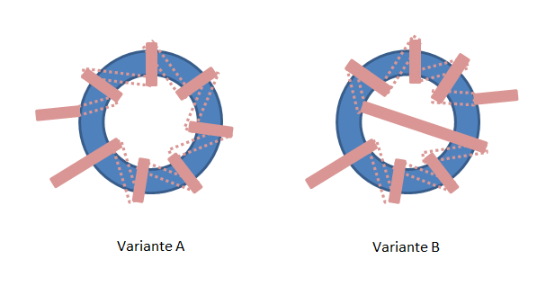

Hallo Forum,
ich habe eine prinzipielle Frage zu Art der be-Wickelung von Ringkernen.
Sind die elektrische Eigenschaften der beiden Varianten A und B im Bild
gleich?
Könnte ich also eine Ringkern welcher nach A gewickelt ist auch durch
die Varante B ersetzten?
Problem ist: Ich bekomme machanisch Varante A nicht unter, Variante B
wäre konstruktiv besser unter zu bekommen. Grund: Die beiden Anschlüße
sind in Variante B bei 0 und 180 Grad, nicht bei 0 und 360 wie in
Varainte A.
Danke für lesen und schreiben!
Einen Gruß Timo!
PS: Sorry für die schlechte illustration und wirres schreiben, weis grad
aber echt nicht, wie ich es sonst beschreiben soll! :)

Kniffelig, aber ich denke, deine Variante ist nicht ganz korrekt.
Schneide den Ringkern mal gedanklich auf und biege ihn zu einem Stab.
Dann ist das erste Wicklungsstück von der Mitte nach rechts im
Uhrzeigersinn gewickelt und das zweite Wicklungsstück  von der Mitte
nach links auch im Uhrzeigersinn. Damit laufen die beiden Flüsse
entgegengesetzt. Ein Wicklungsstück muss also entgegen dem Uhrzeigersinn
gewickelt werden um die Flüsse zu addieren.
> entgegengesetzt.
Nein, das sollte schon so passen. Wende mal die Rechte-Hand-Regel an.
Wenn ich mich total vertue, liegen die Flüsse richtig. Auch läuft der
Strom über die (o.B.d.A.) oberen Drahtstücke immer in die gleiche
Richtung.
Bei gleicher Windungszahl ist die Induktivität der Varianten A und B
gleich; Variante A hat eine größere parasitäre Kapazität zwischen
Wicklungsanfang und Wicklungsende, da hier beide Enden nahe beieinander
liegen. Bei Variante B ist deshalb also eine höhere
Eigenresonanzfrequenz zu erwarten - das muß ja nichts Schlechtes sein...
. Die Wickeltechnik nach Variante B wird in der Hochfrequenztechnik bei
Strom-Baluns verwendet, um die unerwünschte Kopplung zwischen Ein- und
Ausgang möglichst gering zu halten (zu sehen z.B. hier:
http://vk6ysf.com/balun_guanella_current_1-1.htm )

Ich saß auch schon mit Hand und Daumen da (wie mal gelernt), war aber
irgendwie dann doch verwirrt, weil Rund und so.
Hmmm, ein Kollege meinte gerade: Ganz einfach... einfach beachten wo der
Draht rauf und runter geht. Aussen rauf, innen runter, nach dem umlegen,
dem Halbrundrücksprung, muss es wieder in die gleiche Richtung gehen.
Also müssten die Zeichnung Variante B passen und sich doch beide
Varainten theoretisch gleich verhalten?!?
Was sagen die HF'ler noch zu parasitären Effekten? :-)
Einen Gruß Timo!
Das ist eine sehr gute Frage.
Meine Antwort: Nein, sie sind nicht ganz gleich, vor allem, wenn Du es
mit höheren Spannungen zu tun hast. Wenn Du z.B. einen Schwingkreis
hoher Güte aufbaust, kann die Spannung an der Spule sehr hoch werden.
Diese Spannung teilt sich auf die Windungen auf, Du hast also bei z.B. 7
Windungen und 280Vpp pro Windung 40V Spannungsabfall. BIS AUF DIE
STELLE, WO SICH DER KREIS SCHLIESST. Dort kommen nämlich 0V und 280V in
Berührung. Bei lackisoliertem Draht kann das schon zu viel sein. (Die
280V sind jetzt nur mal eine Zahl zum Rechnen, die 7 Windungen entnehme
ich Deiner Zeichnung.)
Im zweiten Wicklungsschema liegen keine Wicklungen nebeneinander,
zwischen denen mehr als die halbe Spitzenspannung als Spannungsdifferenz
anliegt. Das zweite Wicklungsschema hat also bei gleicher Isolierung
annähernd die doppelte Spannungsfestigkeit.
Bei anderen Kernformen wickelt man übrigens aus genau demselben Grund
nicht in Lagen von innen nach außen, sondern in Kammern von rechts nach
links, damit nicht spannungsmäßig zu weit auseinanderliegende Windungen
in Kontakt miteinander kommen. Windungsschlüsse in Übertragern sind
nämlich sehr lästig, weil sie meist irgendwo innen passieren, wo die
Isolierung thermisch am meisten belastet ist.
Ich hoffe, das war verständlich und hilfreich.
 Stefan

Wie bei allen Spulen ist die Wicklungsweise niemals elektrisch
gleichwertig. Es kommt auch darauf an, welche Art von Induktivität man
anstrebt. Eine Spule hoher Güte erfordert stellt an die Bewicklung
andere Anforderungen als eine Breitbanddrossel.
Für Spulen hoher Güte empfiehlt es sich zum Beispiel den Ringkern über
330 Grad mit gleichmäßigen Windungsabstand zu bewickeln.
Die oben abgebildete Wicklungsart ist bei
Mantelwellensperren/Gleichtaktdrosseln mit aufgewickelter Koaxleitung
verbreitet. Sie hat den praktischen Vorteil, dass sich Ein- und Ausgang
des Koaxkabels gegenüberliegen. Ansonsten sind unter 100 MHz keine
Wirkungen gegenüber dem Rundwickel wirksam. (Auch wenn es der
Volksglaube oft anders überliefert)
