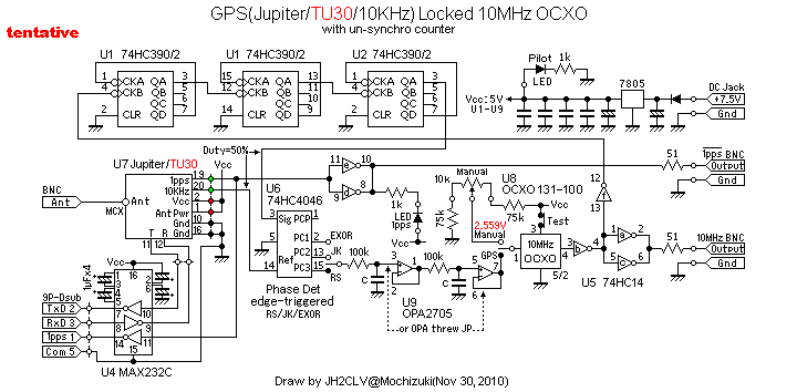

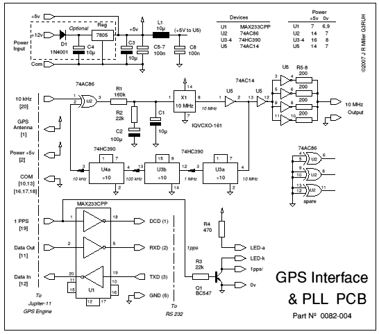

Moin zusammen,
ich möchte Euch mal nach Eurer Meinung bzw. Expertise Fragen:
ich habe ein OCXO (Doppelofen) mit 10 MHz sowie ein GPS-Empfänger mit 10
KHz. Die 10 KHz sind ohne GPS Signal so ... naja es geht. Aber mit GPS
sieht es sehr gut aus. Nun möchte ich mit dem 10 KHz-Signal einen OCXO
nachführen. Bauvorschläge gibt es viele. Ich habe hier zwei Konzepte von
den Funkamateuren JH2CLV und G3RUH.
Wo liegen die Vorteile oder was sind die Nachteile? Unser japanische
Freund hat einen 4046 PLL-Baustein verwendet. Ist dieses Konzept daher
besser oder geeigneter als das aus England?
Im Forum las ich schon "ich würde den 7486 gegen einen 4046 tauschen"
aber die Begründung fand ich nicht.
Holger

Der 4046 hat sowohl den EXOR Vergleicher, als auch eine digitale
Phasenregelausgang, d.h. man hat bei dem Baustein die Wahl, wie es der
japanische Plan ja auch vorsieht mit dem Umschalter.
Der Unterschied ist der grosse Fangbereich des digitalen
Phasenvergleichers um den Preis eines höheren Jitter. Beim EXOR ist es
genau umgekehrt, kleiner Fangbereich aber auch wenig Jitter.
Das ein EXOR auf 90° Phasenverschiebung regelt und der digitale
Pasenvergleich auf 0°, spielt hier eher keine Rolle.

Je nach Anforderungen an den Jitter/Phasenrauschen sollte die
Integrationszeit viel laenger sein. Ein Elko ist dann gar nichts.

von Peter R. (pnu)
M.N. schrieb:
> Prinzipiell sind CMOS 4000-er eher langsame Bausteine.
> Ich würd daher 74AS86 oder 74F86 nehmen für richtig steile Flanken
Da der Phasenvergleich bei 10kHz stattfindet, dürfte HC oder HCT-Technik
bei den ICs völlig ausreichen.
CMOS hat den Vorteil, dass das Signal bei hochohmigen Lasten viel
eindeutiger, dh. ohne Restpannung auf 0V oder VCC schaltet.
Zu überlegen wäre es, den Phasenvergleicher aus einer extra
stabilisierten Spannung zu versorgen. Schließlich wirkt sich sein
H-Zustand direkt auf die Ausgangsspannung des Phasendemodulators aus.
Beim zweiten Schaltplan mit dem XOR-Phasendetektor wäre CMOS ebenfalls
besser. Das extrem schnelle Schalten, das eventuell einen Jitter
verhindern sollte ist unnötig. Der Jitter wird durch den nachfolgenden
Tiefpass sowieso geschluckt.
Nachteil des XOR-Phasendemodulators ist sein geringes Fangvermögen u.U.
schwankt der Regelkreis um die Sollfrequenz herum, ohne einzurasten.

Die Schaltung im 4046 hat schon gewisse Vorteile, weil sie weniger von
der Versorgungsspannung abhängt, und weniger Rippel am Ausgang hat. Je
nach Offset des OPs hat man auch keine großen Probleme mit Jitter um den
Nullpunkt. Der Phasenvergleicher sollte halt immer kleine Pulse ausgeben
und nicht gerade um 0 arbeiten.
Die bessere Alternative wäre da ggf. eine ähnliche Funktion als
Flankenvergleicher wie im 4046 mit 2 schnellen Flipsfops (74AC74 oder
ähnlich) und Gattern nachzubauen.
Von der Tendenz ist das GPS Signal aber nicht so gut das es da auf die
Details des Phasenvergelichers oder der Logicfamilie ankommt.

von W.S. (Gast)
Ich halte beide Schaltungen für ausgemachten Mist.
Bei der einen wrd der Abgleicheingang des OCXO direktemang von Hand auf
OpV umgeschaltet und das ist um mehrere Größenordnungen zu
grobschlächtig.
Bei der anderen sehe ich eine Regelzeitkonstante im Bereich von 1..2
Sekunden und das ist um mehrere Größenordnungen zu gering.
Normalerweise ist ein sorgfältig abgeglichener OCXO nach thermischem
Einlaufen so stabil, daß man ihn für 1E-8 oder besser direkt so nehmen
kann. Die ganze Ausregelung des Restes sollte sich also im Bereich von
+/-1.5E-8 bis höchstens +/-2E-8 austoben und nicht den Abgleichbereich
des OCXO von zumeist +/- 3..5E-7 überstreichen. Das ist das zu
Grobschlächtige.
Zu den Zeitkonstanten: Ein OCXO ist nicht als Grashüpfer gedacht. Wenn
man mal dessen Ausgangssignal mit einem 1PPS auf dem Oszi anschaut
(Choppermodus), dann stellt men fest, daß das Bild zwar im Bereiche
einiger Sekunden mal hin und her wandert, aber die eigentliche Drift bei
einigermaßen sinnvollem Abgleich vergleichsweise sehr langsam erfolgt,
so daß man etwa nach 1..3 Minuten sehen kann, daß beide Signale sich im
Mittel gegeneinander verschoben haben. Das sollte einen lehren, daß man
alle Fluktuationen im Bereich bis zu 10..20 Sekunden besser in den Skat
drücken sollte und die Nachregelung des OCXO mit einer Zeitkonstante im
Bereich von 1 Minute oder noch langsamer tun sollte. Das zu den 1..2
Sekunden bei der anderen Schaltung.
W.S.

µC mit einem Takt versorgen und dann die 10 KHz messen und dann den OCXO
nachregeln?
Holger

von Holger D. (Gast)
Moin, vielen Dank für Eure bisherigen Meldungen!
Ghast schrieb:
> Nur Zur Info bei Ebay gibt's grad GPSDOs aus China für <50€ .
Wo??? Auktionsnummer???
Uups schrieb:
> Indem man einen Zaehler mit dem OCXO das GPS Zaehlen laesst. Dabei alle
> 15 minuten oder so den Wert ausliest waehrend der Zaehler weisterzaehlt.
> Ich wuerde erst mal das Rauschen der GPS nur messen. Also alle Minute
> oder so ablesen und speichern. Dann auswerten.
Das scheint mir inzwischen der sinnvollste Ansatz zu sein. Wenn man das
ganze auf Mikrocontroller-Basis aufbaut, dann kann das Frequenznormal
auch ohne permanente GPS-Anbindung laufen. Gedacht war die Angleichung
sowieso etwa einmal pro Monat durchzuführen.
Holger
