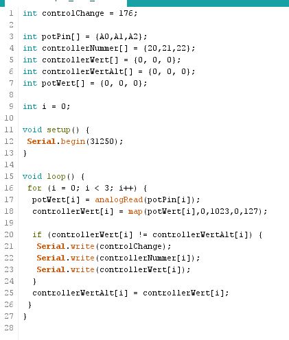

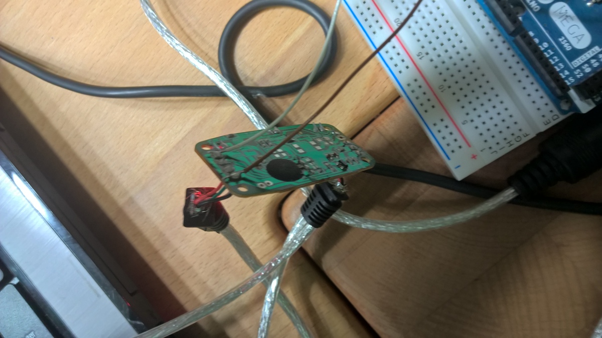

Hallo zusammen, ich bin gerade dabei einen Midi-Controller für die Lichtsteuerungssoftware Freestyler zu bauen. Jedoch habe ich ein Problem mit dem Versenden der Midi-Daten: Da ich ein Midi-USB-Kabel benutze, greife ich das Signal über den 1. Seriellen Port des Arduino Mega (TX0) ab. Jedoch versendet Der Arduino Mega nur Midi-Daten, wenn er trotz externer Stromversorgung der Strombuchse mit Netzteil, über die Standart-USB-Buchse (die, welche normalerweise zum Programmieren verwendet wird) mit dem Laptop verbunden ist. Sobald das USB-Kabel entfernt wird (externe Stromversorgung über Strombuchse und USB-Midi-Kabel am 1. Seriellen Port belieben) sendet er keine Midi-Daten mehr. Wo liegt das Problem?
Nur so ne Idee: Hast du mal geprüft, ob bei deiner MIDI-Verbindung die Masse richtig verbunden ist?
MIDI ist eigentlich galvanisch getrennt. Wie genau sieht deine Schaltung zwischen TX0 und dem MIDI-IN aus? Oder benutzt du etwa einen billigen chinesischen Konverter ohne Optokoppler wie http://www.amazon.de/Schrott/dp/B004IJ5FEU?
1. Die Masse des MIDI-Kabels habe ich mit GND des Arduinos verbunden. Auch verwende ich jezt den 2. Seriellen Port. Es klapt leider immer noch nicht. 2. Ja, ich benutze so ein billiges chinesisches Midi-Usb Kabel, was ich über eine Midi-Buchse an dem Arduino angeschlossen habe.

Black P. schrieb: > Die Masse des MIDI-Kabels habe ich mit GND des Arduinos verbunden. Bei einem ordentlichen MIDI-Gerät ist die Masse beim "IN"-Port eh nicht verbunden. Black P. schrieb: > Ja, ich benutze so ein billiges chinesisches Midi-Usb Kabel Exakt so eins? Schau die mal die Bewertungen an: oft funktioniert es einfach nicht.
Clemens L. schrieb: > Oder benutzt du etwa einen billigen chinesischen Konverter ohne > Optokoppler wie http://www.amazon.de/Schrott/dp/B004IJ5FEU? Ja, genau dieses Midi-Kabel verwende ich
Ich habe noch ein wenig rumprobiert und es endlich geschafft: Ich habe mir die Stromversorgung des Arduinos vor der Platine des USB-Midi-Kabels abgegriffen. Somit fällt das Netzteil weg. Jetzt funktioniert es nur mit dem USB-Midi-Kabel. Vielen Dank für die Hilfe hier im Forum :)
