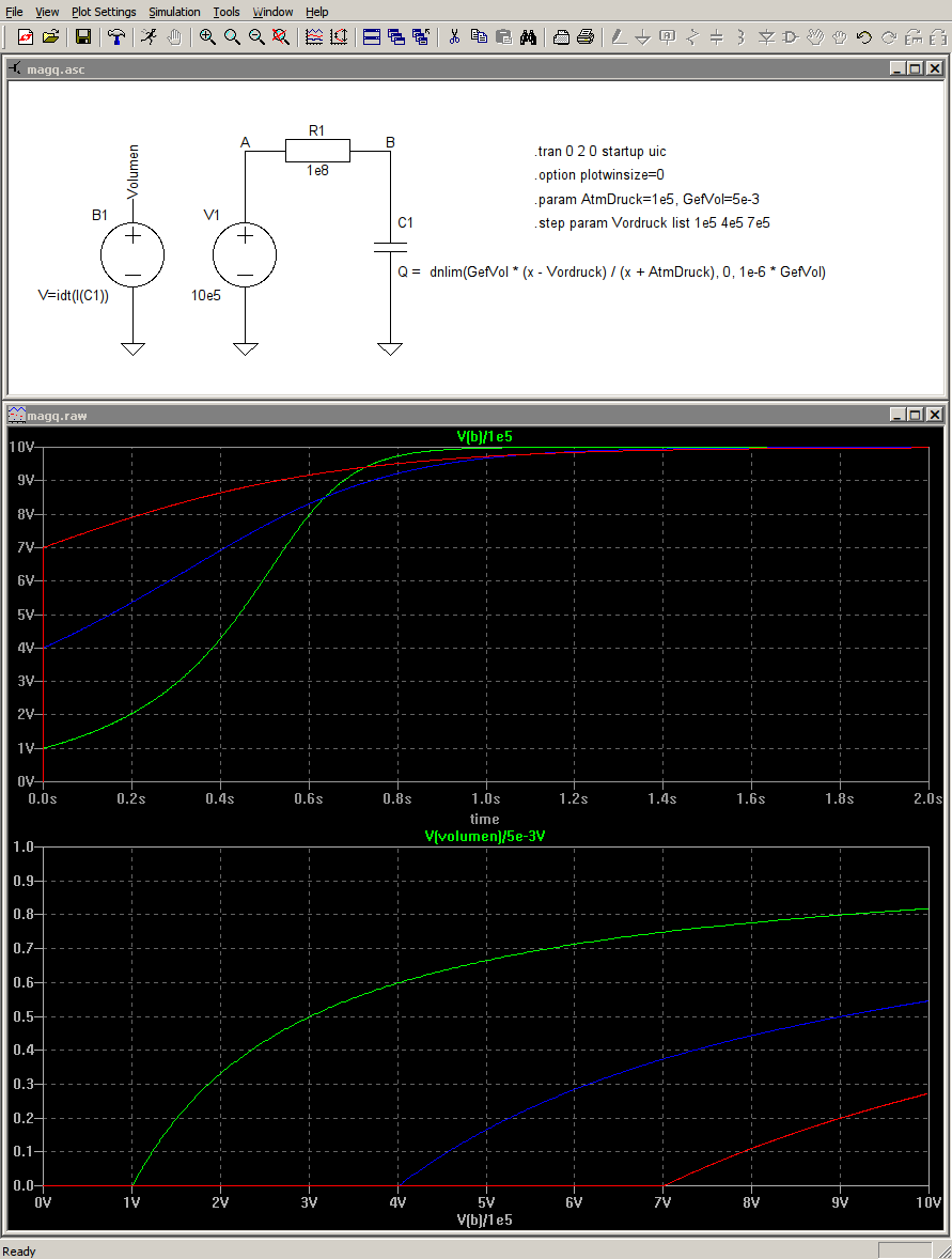

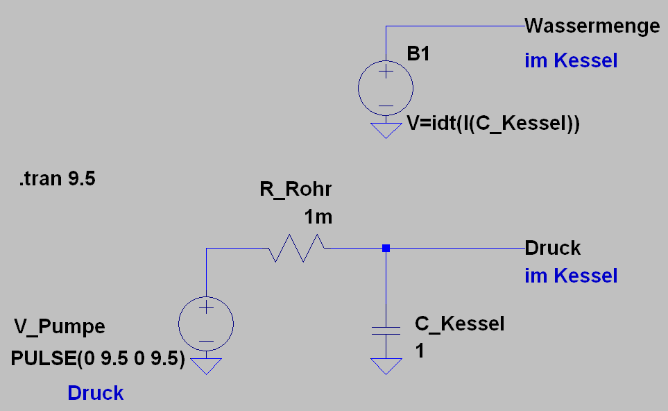

Ich komme aber nicht mehr weiter mit der Modellierung. Kannst du es dir
mal ansehen? Danke!
Die Wassermenge im Kessel wird berechnet aus der Integration des
Wasserstroms in den Kessel. Aus der Wassermenge müßte ich nun irgendeine
Gleichung für Q des Kondensators definieren. Da müßte dann noch der
Anteil der Luft im Kessel aufaddiert sein. Aber wie?
Am Ende soll die Simulation die gleichen Werte wie die Tabelle im Link
zeigen.

Wie auch immer, gehen wir mal weiter in Richtung Spice-Simulation:
Ich habe eine Weile mit B-Quellen und der idt- und der ddt-Funktion
experimentiert. Beide Varianten lieferten prinzipiell die richtigen
Ergebnisse, wobei die idt-Variante aus irgendwelchen Gründen mit sehr
kleinen Zeitschritten rechnete, so dass die Simulation sehr lange
dauerte. Mit der ddt-Funktion ging es besser, aber dann entdeckte ich
eine elegantere dritte Variante:
LTspice unterstützt nichtlineare Kapazitäten. Man nimmt dafür einfach
einen Kondensator, gibt im aber keine konstante Kapazität, sondern eine
Funktion Q(U), die die Ladung in Abhängigkeit von der anliegenden
Spannung beschreibt. Die vordefinierte Variable x steht dabei für die
Spannung. Da Q dem Wasservolumen und U dem Druck entspricht, kann man
die letzte der obigen Gleichungen im Prinzip direkt verwenden, wenn da
nicht noch ein kleiner Schönheitsfehler wäre:
Ist der am Anschluss anliegende Druck p₁ kleiner als der Vordruck p₀,
wird das Wasservolumen Vw negativ. Das ist theoretisch auch richtig,
denn in diesem Fall würde das Gas aus dem Ausdehnungsgefäß in die
Rohrleitung entweichen und das dort befindliche Wasser ein Stück
zurückschieben. In der Praxis passiert das aber nicht, da das Gas durch
die Membran immer im Gefäß gehalten wird. Somit kann das Vasservolumen
nicht unter 0 sinken.
Also braucht man eine Begrenzungsfunktion, die dafür sorgt, dass für
p₁ < p₀ immer Vw = 0 ist. Die Begrenzung darf aber nicht zu hart sein,
sonst zickt LTspice herum, weil die Funktion Vw(p₁) an der Stelle p₀
einen scharfen Knick aufweist. Die undokumentierte Funktion dnlim von
LTspice sorgt hingegen für eine weiche Begrenzung, wobei man sogar die
Weichheit des Übergangs als Parameter angeben kann. Diese Funktion habe
ich dann auch verwendet und heraus kam die Simulation im Anhang.
Die Variablen p₀, p₁, p_atm, V₀ und V₁ heißen in der Simulation
Vordruck, x, AtmDruck, GefVol und Q (die Namen x und Q sind durch das
Konensatormodell von LTspice so vorgegeben).
Das Ausdehnungsgefäß besteht also wirklich nur aus dem Kondensator C1.
Die restlichen Schaltungselemente sind zur Demo da:
V1 ist eine Pumpe, die einen konstanten Druck von 10 bar (10·10⁵ pa¹)
erzeugt. R1 ist eine verengte Rohrleitung, die verhindert, dass das
Wasser zuschnell in das Ausdehnungsgefäß fließt. Die Quelle B1 ist nur
ein Hilfmittel für die Erstellung des unteren Diagramms: Sie ermittelt
das Wasservolumen im Ausdehnungsgefäß, indem sie den Volumenstrom
zeitlich integriert.
Die Simulation läuft mit drei Werten für den Vordruck: 1 bar (grün),
4 bar (blau) und 7 bar (rot). Das Gefäßvolumen beträgt 5 Liter
(5·10¯³ m³), der Atmosphärendruck wird mit 1 bar angenommen.
Da obere Diagramm zeigt den sich Druck im Ausdehnungsgefäß über der
Zeit. Im unteren Diagramm ist das Verhältnis von Wasservolumen zum
Gefäßvolumen (also der Wirkungsgrad) in Abhängigkeit vom Druck zu sehen.
Es ist somit die grafische Darstellung der entsprechenden drei Spalten
der Wirkungsgradtabelle. Die Abweichungen, die sich insbesondere bei der
roten Kurve ergeben, habe ich ja schon oben hinterfragt.
¹) In der Simulation wird ausschließlich in SI-Basiseinheiten (also m,
   kg, s und den davon abgeleiteten Einheiten wie m³ und pa) gerechnet.
   Nur für die Achsenbeschriftung der Diagramme wird der Druck um der
   Ästhetik willen in Bar umgerechnet.
Was man in 914 Bytes alles unterbringen kann. Danke Yalu!
Ich dachte auch an Q(U), kam aber nicht weiter. Wahrscheinlich hätte ich
es einfach als nichtlineare Funktion gemäß der Tabelle realisiert. Also
ohne die Physik irgendwie zu verstehen.
Werde den Autor der Tabelle mal befragen und melde mich dann wieder.
Ich gehe davon aus, daß es keinen nennenwerten Unterschied zwischen
einem geschlossenen Kessel (Was ich im Keller habe und bespiele) und
einem Membranausdehnungsgefäß gibt. Die Membranspannung kann man
sicherlich vernachlässigen. Ja, richtig, der Kessel gibt das Wasser und
letztlich überflüssige Luft auch wieder ab. Das muß man durch Regelung
verhindern.
Vielen Dank erstmal!!
Mal zwischendurch zu den Abweichungen:
1. verändert sich der Druck je nach Wassertemperatur. Strömt z.B. kaltes
Wasser von draußen in einen Kessel im Keller mit höherer Temperatur als
draußen, wird sich das Wasser danach im Kessel langsam erwärmen und sich
damit der Druck erhöhen, wenn kein Abfluß stattfindet.
2. wird mit steigendem Druck immer mehr Luft im Wasser absorbiert. Damit
"verschwindet" scheinbar das Luftpolster und somit sinkt der Druck.
Prinzip Wassersprudler.
3. vielleicht noch andere Meßprobleme.
Punkt 2 ist nicht so einfach zu lösen. Ich habe mir da was Neues
einfallen lassen, nachdem ich mir die Lösungsansätze anderer im Web
ansah und alles nicht so toll fand: Entweder teuer oder unzuverlässig
(Vor allem weil Luft so viel leichter irgendwo reinrauszischt als
Wasser).
Bei mir ist vor der Pumpe ein T-Stück, dessen Nebenabzweig mit einem
Rückschlagventil bestückt ist. Auf der anderen Seite des Ventils ist
normale Raumluft. Das Ventil öffnet beim Start der Pumpe kurz und saugt
damit etwas Luft kurz an, weil die Massenträgheit des (doch eine Menge)
Wassers im Ansaugschlauch bis zur speisenden Regentonne dazu führt, daß
das Wasser nicht sofort beschleunigt werden kann. Damit pumpt die
Förderpumpe bei jedem Einschaltvorgang etwas Luft mit. Das Ventil
schließt durch den steigenden Druck in der Ansaugleitung wieder und es
wird danach nur noch Wasser gefördert. Der Rest ist dann wie immer
gelöst (Luftabscheider am Kesselausgang und Druckminderer). Das
Rückschlagventil muß eine passende Federkraft eingebaut haben. Muß man
ausprobieren, da es sehr unterschiedliche Modelle am Markt gibt.
