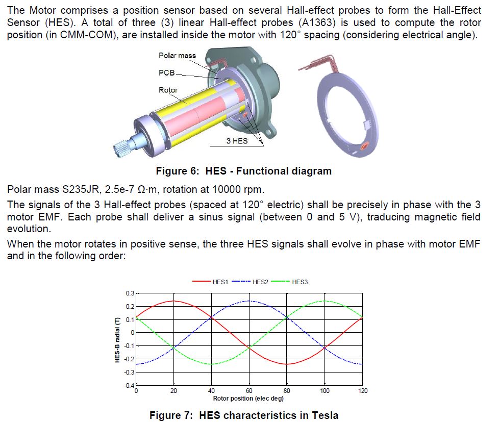

ich möchte gerne einen 6-poligen Permanentmagnet Motor mit Hall Sensoren
ausrüsten um die genaue Winkellage des Rotors festzustellen(keine
Kommutierung, nur die Winkellage für Versuchszwecke).
Dies sollte ohne zusätzlichen Magneten passieren, da ich direkt auf den
Permanentmagnet vom Motor zugreifen möchte.
Mein Platz ist ebenfalls begrenzt ( ca. 8,85mm x 15 mm x 3mm); Auflösung
ca. 0,1°
Leider weiß ich nicht, welche Hall Sensoren ich dazu nehmen soll. Hall
IC´s mit integrierte Auswerteelektronik oder "einfache" analogen Hall
Sensoren.
Im Internet habe ich nun ein ähnliches Beispiel gefunden mit dem Allegro
A1363 Hall Sensoren (siehe Anhang).
Mein Plan wäre nun folgender:
- Wie im Beispiel, 3 Hall Sensoren von Allegro im Abstand von 40°
zueinander anbringen
Nun meine Fragen?
- Wie komme ich nun von meinem Analogen Signal auf den Winkel des
Rotors?
- Oder kaufe ich am besten Hall IC´s mit zugehöriger Software?(Dadurch
werde ich ein Platz Problem bekommen, da die IC´s meist zu groß sind)
Vielen Dank für eure Hilfe!:)
Laut dem Bild sind Hallsensoren verbaut mit definierter Ausgangsspannung
je nach Winkellage.
Oder soll das darstellen wie dein Vorhaben am Ende aussieht ?
OP
Ich dachte, dass so in etwa meine Lösung auch aussehen sollte.
Durch die Analogen Hall Sensoren bekomme ich 3 Sinussignale welche ich
dann weiter auswerten(?!) bzw umwandeln muss.
Würde das beispielsweise LabView funktionieren?
Jacky M. schrieb:
> Nun meine Fragen?
> Rotors?
Spontan würde ich sagen: den Spannungswert auf +1...-1 normalisieren und
dann den arcsin davon berechnen. Vom gefundenen Wert dann den Winkel
abziehen in dem die Sensoren positioniert sind und dann noch den
Durchschnitt der Werte bestimmen... (ist das eine Hausaufgabe?)
Problematischer ist eher die Anforderung an die 0,1°. D.h. du brauchst
beim Digitalisieren eine entsprechende Auflösung und vielleicht sollte
man Sensoren die gerade ungünstige Werte liefern (nahe +1/-1) nicht beim
Durchschnitt berücksichtigen.
