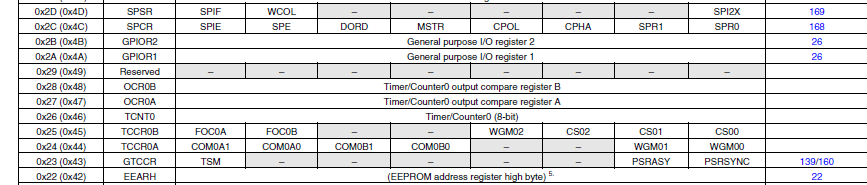

Hi
>die Register von Timer0 sollten mit IN/OUT Befehlen angesprochen werden
>und nicht mit LDS/STS Befehlen.
Auch wenn sie, bis auf TIFR1, im erweitertem IO-Bereich liegen?
MfG Spess
Auszug ATMega88 datasheet Seite 21
When using the I/O specific commands IN and
OUT, the I/O addresses 0x00 - 0x3F must be used. When addressing I/O
Registers as data
space using LD and ST instructions, 0x20 must be added to these
addresses.
Auszug m88def.inc
.equ  GPIOR1  = 0x2a
.equ  OCR0B  = 0x28
.equ  OCR0A  = 0x27
.equ  TCNT0  = 0x26
.equ  TCCR0B  = 0x25
.equ  TCCR0A  = 0x24
.equ  GTCCR  = 0x23
Gemäss Auszug ATMega88 datasheet Seite 21 muss für z.B. TCNT0 = 0x46
benutzt werden, wenn LD oder ST Befehle benutzt werden.
gatsby
OP
Hallo liebes Forum,
vielen Dank für eure vielen Antworten!
1. Den Debugger habe ich auch schon genutzt, und hab mich immer
gewundert, warum der Timer nicht läuft
2. Genau da lag das Problem, man muss für manche Register IN und OUT
verwenden, und für andere, weil diese außerhalb des Bereichs liegen, LDS
und STS.
Jetzt funktioniert alles bestens :).

Zu der Sache mit dem TCCR0B:
Dieses liegt in einem Bereich in dem man sich aussuchen kann mit welchen
Befehlen es sich beschreiben lässt. In der Deffinitionsdatei die Du
verwendest ohne genau zu wissen was dort alles wie definiert wird wird
die Adresse des Registers ohne den ($20) Offset definiert. Dein Code
funktioniert mit
IN R16, TCCR0B
 SBR R16, (1<<CS00) | (1<<CS02)  // Prescaler von 1024 einstellen
 STS (TCCR0B+0x20), R16
ebenso gut wie mit dem out Befehl.
