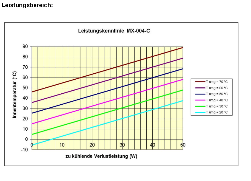

von Dennis M. (Firma: Oxford Instruments Analytical) (saizew)
Vielen Dank schonmal für die zahlreichen Beiträge.
Die Produkte von Rittal erfüllen leider nicht die Anforderungen die an
diese Produkte stelle. Hab bereits mit dem technischen Support heute
Telefoniert.
Da das meiste, was ich bei google finden konnte, die Grenzen des
Auftrags übersteigt - habe ich nun eine optionale Lösung.
Ich verwende den Jumo Kompaktregler(weiter oben im Thread der Link)mit
einem Heizlüfter (den ich ebenfalls weiter oben verlinkt habe) mit einer
Schaltschrankkühlung.
http://www.dr.neumann-peltier.de/produkte.php
Die Website hat da einige Angebote die sich Interessant anhören.
Leider wirft das nun eine weitere Frage auf.
Im Anhang ist ein Bild von einem Leistungsbereich zu finden.
Das Produkt, welches zu dem Bild gehört ist folgendes:
http://www.dr.neumann-peltier.de/pdf/Datenblatt-MX-004-C.pdf
Ist es Möglich den Heizlüfter und die Kühlung (oder eine ähnliche) über
den Kompaktregler zu regeln?
Die Leistungskennlinie sagt mir leider garnichts.
Danke im vorraus.
von Der Andere (Gast)
Wenn dir Leistungskennlinien nichts sagen, wie kannst du dann das hier
sagen:
Es ist doch der zentrale Punkt: Wieviel Leistung musst du bei welcher
Temperaturdifferenz wegkühlen?
Deine tolles Teil:
kann gerade mal 30W abführen, wenn die Aussentemperatur gleich der
Innentemperatur ist.
Wenns drinnen 8-9 K kälter sein sollen, dann sinds gerade mal 20W.
Das kannst du also nehmen und in die Tonne treten, bei einem
Schaltschrank von
"Gehäuse hat die Maße von ~L600xB800xT300."
Das ist Richtig.
> Schaltschrank von
Ich finde, dass man das auch Nett sagen kann.
Ich steh voll im Stress und weiß selbst nicht mehr so ganz wo oben und
unten ist.
Hast du denn eine bessere Idee das Gehäuse runterzukühlen?
Abgesehen von den großen Klimageräten.
Was war daran unnett? Es wahr ehrlich. 20W bei gerade mal 8K
Temperaturdifferenz ist ein Witz. Damit brauchst du einen Tag um ne Dose
Cola kalt zu bekommen.
Ein kleines billig 1 Zimmer Klimagerät hat 1500 - 3000W Kälteleistung
bei 10 - 15K Differenz.
Vergiss Peltier, teuer uneffizient und leistungsschwach.

Danke. Genau diese Erfahrung fehlt mir halt eben.
Ich hab noch keine Vorstellung wie lange ich bei welcher Leistung
brauche um etwas Kalt zu kriegen oder nicht.
So wie es aussieht, wird es dann doch erheblich Teurer als gedacht.

Als Anhaltspunkt: Schau dir mal die spezifische Wärmekapazität
verschiedener Stoffe an. Damit kannst du berechnen wieviel Leistung man
brauch, um "eine Flasche Cola" um zB 10K zu kühlen.
Willst du einen Raum mit Luft befüllt kühlen, kannst du die gebrauchte
Energie durch die Zeit teilen, um die benötigte Leistung der Kühlung zu
berechnen.
Wird darin noch Wärme produziert, muss diese ebenfalls dazu gerechnet
werden.
