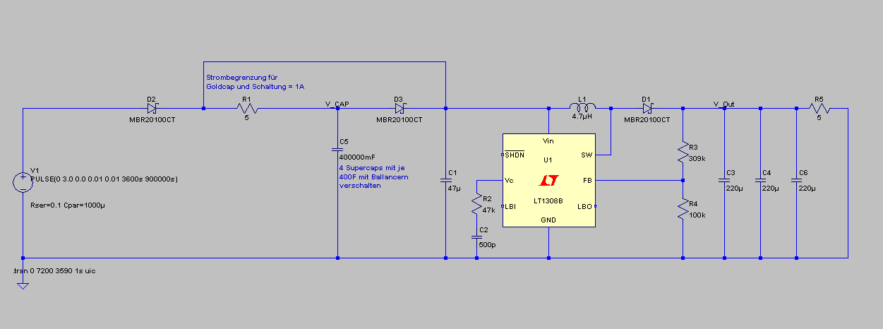

Hallo Leute,
Will an einem USB Port die Spannung buffern.
Deswegen habe ich die Schaltung im Anhamg entworfen.
Leider habe ich an den zwei Dioden einen unerwünschten Spannungsabfall.
Wie kann ich das verhindern?
Welche Optionen gibt es mit Mosfet (Ideale) Dioden?
Welche Schaltung wäre eventuell besser?
Ich habe die Simulation jetzt im LTSpice laufen.
Wenn ich aber 2 Stunden durchsimulieren möchte,
würde der gerecht etwa ein Jahr zum berechnen brauchen.
Kann ich irgendie Startwerte der Komponenten vorgeben?
(Vor allem bei den Supercap)

Moderator (Firma: Titel) Persönliche Seite #4293963
Dazu zwei Denkanstöße:
Was sollte sich in dieser Zeit ändern?
Und wie könnte man diese Änderung beschleunigen?
Du musst die Mosfets selber richtig ansteuern, dann geht das mit je
zwei Mosfets antiseriell...

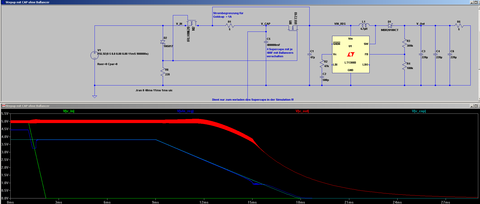

So. Schaltung wurde auf FET umgerüstet.
Habe jetzt den Supercap mit einer Spannungsquelle vorgeladen.
Und nun?
Ja. Irgendwie bricht mir die Spannung weg, und ich kann nicht sagen
wodurch.
Könnte da mal jemand drübersehen?
Gast #4295063
Es soll ja die Oben gezeigte Schaltung optimiert werden.
Daher sind die Mosfet eingebaut worden. (In der Simulation getestet).
Leider konnte mir Lothar Miller seine "zwei Mosfets antiseriell..."
Schaltung
nicht zeigen.
Könnte mir da keiner auf die Sprünge helfen?
