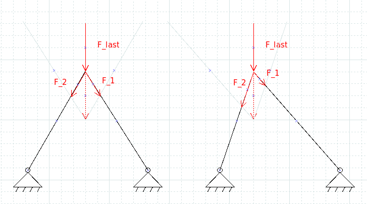

Hallo Leute,
ich lese grad in einer Diplomarbeit folgendes:
Der Läufer wird mithilfe von drei Luftlagern gelagert.
In der Ausgangsposition (Bild links), wo der Läufer zentriert ist, trägt
jeder Luftlager 1/3 der Masse des Läufers.
Bewegt sich jedoch der Läufer dann in die x-y-Ebene (Bild rechts) aus
der zentrierten Lage heraus, so ändert sich die Belastung in
Abhängigkeit der x-y-Bewegung.
Und genau das ist mir nicht klar:
Ist es denn nicht weiterhi so, dass jeder Lager ein drittel der Masse
aufnehmen muss?
Kann mir das einer erklären? Oder wonach muss ich suchen im Inet? Ich
werde daraus nicht schlauer.

karadur schrieb:
> Du musst die Lage des Schwerpunktes betrachten.
> Die Hebel zwischen den Auflagern und dem Schwerpunkt ändern sich.
Genau das ist es wohl, da ich an einer anderen Stelle ähnliches mal
gelesen hatte.
Kannst du mir das vll. bitte etwas näher erklären? Oder vll. an einem
einfachen Beispiel oder Skizze oder ähnliches?

#4295331
Kräfte addieren sich bekanntlich geometrisch. Ich hab dazu mal schnell
was gezeichnet. Die erste Anordnung ist symmetrisch. Die Lastkraft
verteilt sich deshalb symmetrisch auf die beiden Stäbe. Bei der zweiten
Anordnung teilt sich die Lastkraft nicht gleichmäßig auf die beiden
Stäbe auf. Die Aufteilung hängt von der Geometrie der Anordnung ab. Die
geometrische Summe der beiden Teilkräfte muss aber wieder die Lastkraft
ergeben. Ganz gewönliche Statik.
lg

OP #4295360
Walter T. schrieb:
> Und dann überleg Dir, wie die
> Lastverteilung aussieht
Was ist genau mit der Lastverteilung gemeint? Wo die Gewichtskraft wirkt
und wie dann die dadurch entstehenden Lager beantsprucht werden?
D.h. die Lastkraft (entspricht von außen zugeführte Kraft bzw. auch
Gewichtskraft) ist im System da, die Lager müssen entsprechend diese
Kraft kompensieren. Dies ist jedoch abhängig von der aktuellen Position,
ist das richtig?
Sorry, bin Informatiker und les mich da ein, von daher bitte ich es zu
entschuldigen, wenn es vll. dumme Fragen sind.
Aber danke vorab euch allen für eure hilfreichen Antworten.
#4295654
> ist das richtig?
Ja. Wenn sich ein System in einer Ruheposition befindet dann muss die
Summe aller Kräfte gleich 0 sein:
F_düse1_x + F_düse2_x + F_düse3_x + Fg_welle_x = 0
F_düse1_y + F_düse2_y + F_düse3_y + Fg_welle_y = 0
Dass die Kräfte von der aktuellen Position abhängen ist auch richtig.
Allerdings ist meine Skizze vorhin leider etwas irreführend! Ich wollte
damit auf das dritte newtonsche Axiom hinweisen.
Die Positionsabhängigkeit der Kräfte im Luftlager kommt dadurch
zustande, dass die Kraft die die Luftdüse auf die Welle ausübt stärker
wird, je näher die Welle der Düse kommt.
