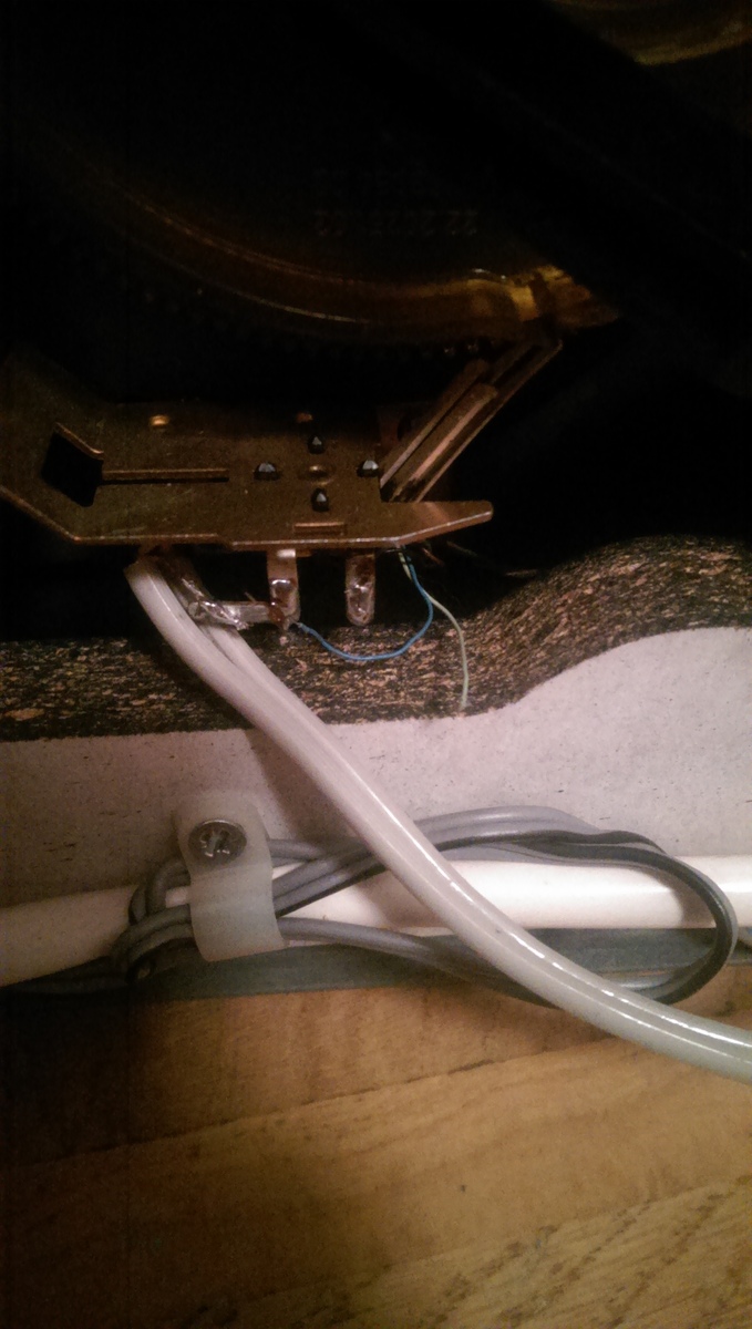

Ich möchte jetzt kein neues Thema eröffnen aber hat jemand ein Schalplan
vom Gerät?
Die Balance funktioniert nicht richtig und zudem benötige ich die Info
welches Kabel vom Tonabnehmer an die Konsol gelötert werden muss, bzw.
wohin. Bei mir ist ein Gelbes Kabel lose und ich bin der Meinung das das
irgendwo hin gehört ;)
Siehe auch Bild im Anhang.
Grüße Tobi
OP #4307684
Das ist wohl dann ein Grünes Kabel. Steht ja auch in der PDF oben.
Allerdings würde ich das mit der Balance auch mal noch prüfen wollen.
