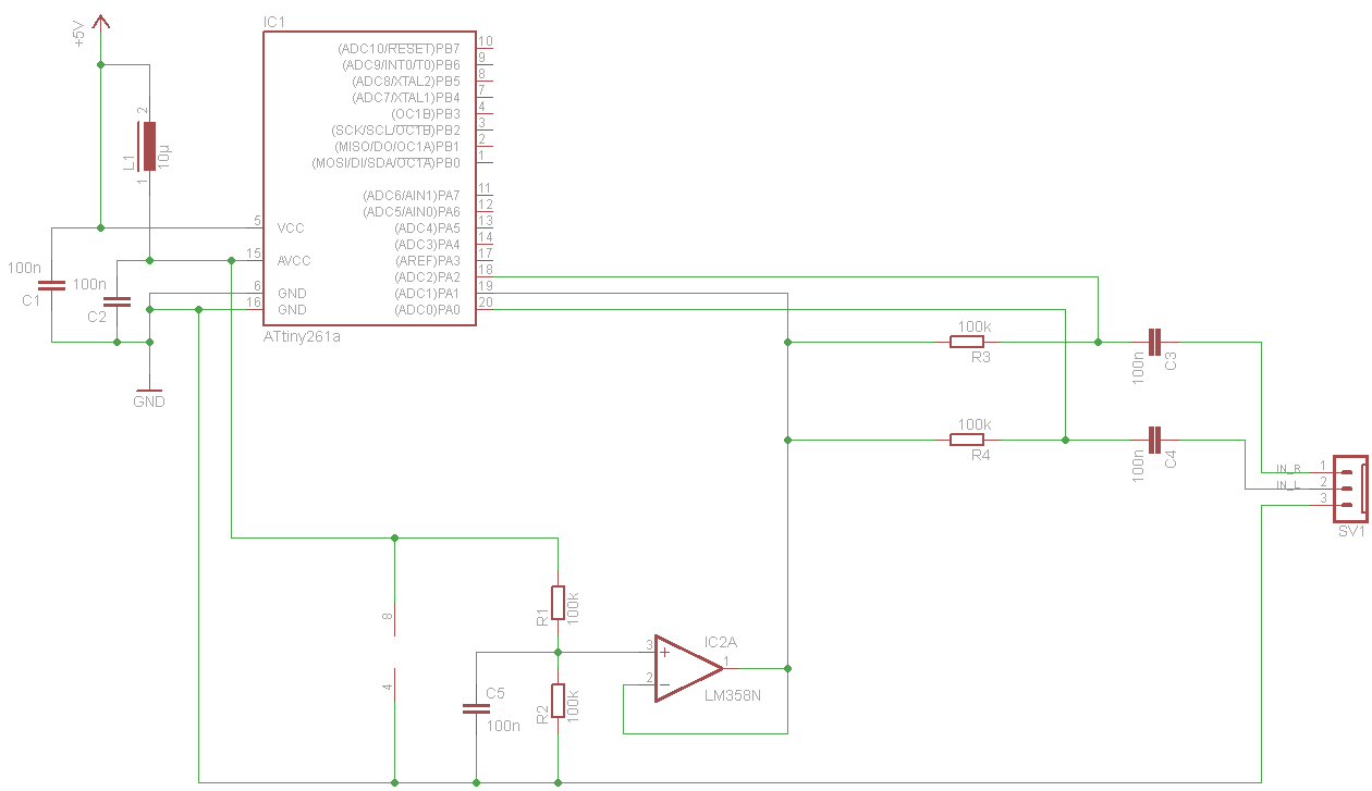

ich habe hier ein kleines Problem: Und zwar möchte ich mit dem
differenziellen bipolaren ADC des ATtiny861 ein Audiosignal erfassen.
Hierfür koppel ich das Signal über zwei Koppelkondensatoren auf durch
einen OpAmp stabilisierte AVCC/2 ein.
Zum Rauschproblem: C5 habe ich erst nachträglich experimentell
dazugefügt. Wenn ich ihn weglasse, habe ich bedeutend höheres Rauschen
als mit, was mich wundert. Als Referenzspannung nutze ich die interne
1,1V Referenz. Die Versorgung des OpAmps zweige ich direkt von AVCC ab,
über einen 2cm langen Draht. Die Widerstände des Spannungsteilers
befinden sich direkt am OpAmp. Woher zum Henker kommt nun also das
Rauschen und wieso verschwindet es nahezu, wenn ich die
Spannungsteiler-Spannung mit einem Kondensator stabilisiere?
Liegt hier ein prinzipbedingtes Problem vor oder liegt es am Aufbau der
Schaltung, der sich durch die "langen" Leitungen Störungen einfängt?
Weitere Maßnahmen zur Reduzierung des Rauschens?

mich würde eher folgendes interessieren:
Du benutzt die 1,1V Referenz und legst die Eingänge statisch auf 2,5V.
Der ADC gibt also sowieso nur 1023 aus, weil Du mehr als das Doppekte
über der Referenz bist. Gewandelt wird also ohnhin nur, wenn die
negativen Halbwellen Deiner NF irgendwo zwischen -1,4V und -2,5V sind.
Was soll da also rauskommen? Oder benutzt Du doch AVCC als Referenz?
Der Kondensator müßte ohnehin eher 22-47µ groß sein, der OPV addiert
ohne ja jede Störung auf der Betriebsspannung zu Deiner NF dazu.
Eigentlich brauchst Du nur einen Spannungsteiler 10k gegen AVCC, 1k
gegen GND am ADC-Eingang, dann hast Du ca. 0,5V Offset, bist also etwa
in der Mitte der 1,1V Referenz. Deine NF per Kondensator eingekoppelt
und der ADC wird mit ca. 1Vss voll ausgenutzt.
Gruß aus Berlin
Michael

OP #4294831
Nein, ich wandel bipolar differenziell, das können nur wenige AVRs.
Deshalb führt auch der Ausgang des OpAmp, der ja AVCC/2 führen soll, an
den ADC1-Pin :-) Das ist der negative differenzielle ADC-Input meiner
Messungen. ADC0 und ADC2 sind die positiven differenziellen ADC-Inputs.
Der ADC-Wert steht mir hinterher als 10-bit signed zur Verfügung und
steht in Ruhestellung auf 0 (zumindest nach einer kleinen
software-Offsetkorrektur, aber das steht auch im Datenblatt und ist
korrekt so).
Klingt erst mal einleuchten, aber wo kommen diese Störungen her?
Immerhin wird AVCC über ein LC-Glied gespeißt, da sollte eigentlich Ruhe
herrschen. Oder bekomm ichs hier mit den Störungen, bedingt durch die
Stromaufnahme des µCs zu tun?
D.h. du rätst mir, den OpAmp vollkommen wegzulassen? Prinzipiell spricht
wohl nichts dagegen wenn ichs mir recht überlege. Mittlerweile ist es
schon ein paar Wochen her seitdem ich die Schaltung aufgebaut habe aber
ich glaube meine Intention, einen OpAmp zu nutzen war, dass die
AVCC/2-Spannung schön niederohmig gegenüber den beiden Audio-Eingängen
ist, damit es hier nicht zu Übersprechen oder Schwankungen
AVCC/2-Spannung kommt. Wobei Schwankungen durch die differenzielle
Messung eh nicht relevant wären.
#4294933
Ich denke, es handelt sich weniger um Rauschen, sondern wahrscheinlich
eher um Digitalstörungen, die der rel hochohmige Eingäng einfängt.
Ein ordentlicher Tiefpass am Spannungsteiler sollte unbedingt sein,
aber auch ein Tiefpass in der Stromzufuhr des OPV ist sinnvoll, vor
allem wenn dieser von einer verseuchten Digitalstromschiene versorgt
wird wird.
Das sicher auch.
Gruß Öletronika

#4295201
http://www.beis.de/Elektronik/Nomograms/R-Noise/ResistorNoise.html
Der Spannungsteiler hat einen Innenwiderstand von 100K//100K = 50K. Das
bedeutet, das Widerstandsrauschen hat ca. 30nV/Wurzel(Hz). Der
Kondensator vermindert den Innenwiderstand frequenzabhängig.
mfg klaus
Persönliche Seite #4295305
Der 358er hat ja allein schon 40 nV^2/Hz Rauscheingangsspannung.
Zuzüglich des nicht spezifizierten Rauschstroms. Am thermischen Rauschen
wird es eher nicht liegen...
OP #4295535
> wird wird.
Die versuchten Digitalstromschiene von AVCC ist wahrscheinlich noch die
unverseuchteste Stelle um Spannung abzugreifen :D Aber Recht hast du, da
muss ein Filter ran.
Olaf schrieb:
> 1. Dein Aufbau ist sich auch schon fuer ein 10Bit Wandler nicht optimal.
>    Ausserdem solltest du die Groesse deines Rauschens naeher definieren.
Oh in wie fern? Meinst du generell das PCB? Das ist nur ein Prototyp.
Oder Prinzipiell die Leitungsführung (auch im Schaltplan schon
angedeutet)?
> 3. Selbstverstaendlich benoetigen AD-Wandler ein Filter am Einang damit
>    alle Signalanteile ueber der halben Samplingfrequenz eine
>    Abschwaechung von 10Bit x 6dB erfahren.
Guter Idee, da werde ich mal noch ansetzen.
> 4. Dein AD-Wandler hat sicher einen Eingangswiderstand. Passt der zum
>    Quellenwiderstand? Liess mal das Datenblatt deines Controllers was er
>    da verlangt.
Nunja, das Rauschen messe ich vor allem wenn die Eingänge des ADC über
zwei Eingangs-Widerstande mit Masse kurzgeschlossen sind (Sorry, hatte
ich vergessen einzuzeichnen)
> 5. Was ist L1? Was hat die Spule fuer einen Gleichstromwiderstand?
>    Sollte der ueber 1R sein so solltest du darueber auch nochmal
>    nachdenken.
L1 ist die Induktivität, wie sie im Datenblatt eines AVRs zur
Beschaltung von AVCC vorgeschlagen wird. Ist eine SMCC 10µ mit 0,5Ohm

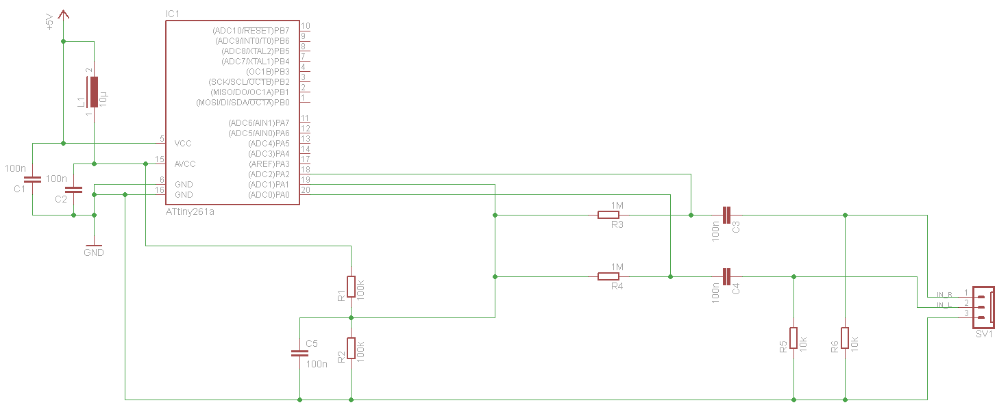

Übrigens habe ich nun mal den OpAmp weg gelassen. Das Rauschen ist jetzt
geringer denn je. Ich messe und bewerte das Rauschen in dem ich bei 1kHz
sampling-Frequenz im 1-Sekunden-Takt alle ADC-Werte beider Kanäle
aufaddiere und mir den akkumulierten Wert ausgeben lasse. Im Schnitt
liegt der Wert nun so bei 750. Mit OpAmp ca. doppelt so hoch.
Jetzt muss ich nur noch die ganzen Widerstände und Kondensatoren so
dimensionieren, dass das Übersprechen der Kanäle untereinander genügend
gedämpft wird und die Spannung an C5 stabil genug ist und der
Kondensator schnell genug geladen ist
#4295703
> geringer denn je.
Was hast Du denn weiter oben mit der unbenutzten Hälfte des LM358
gemacht?
Wenn der in der Luft hängt, dann erzeugt der wilde HF-Schwingungen und
macht den Anderen OPV "verrückt".
Schalte dessen Ausgang auf den invertierenden Eingang und den
Nichtinvertierenden auf die Mitte von R1 und R2.
Da sollst Du mal sehen: Ruhe ist mit dem Rauschen.
MfG Paul
