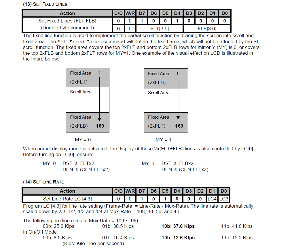

ich habe mir einen eigenen Treiber für ein Display geschrieben, welches
über den UC1698 gesteuert wird:
http://down.cosou.com/trustylcd.com/UC1698.PDF
Funktioniert schon alles wunderbar. Das einzige was mir fehlt ist eine
Funktion, die beispielsweise Schrift von rechts nach links auf den
Bildschirm "scrollen" bzw. schweifen lässt. Dies wäre ein schönes
Gimmick und würde das ganze dynamischer erscheinen lassen.

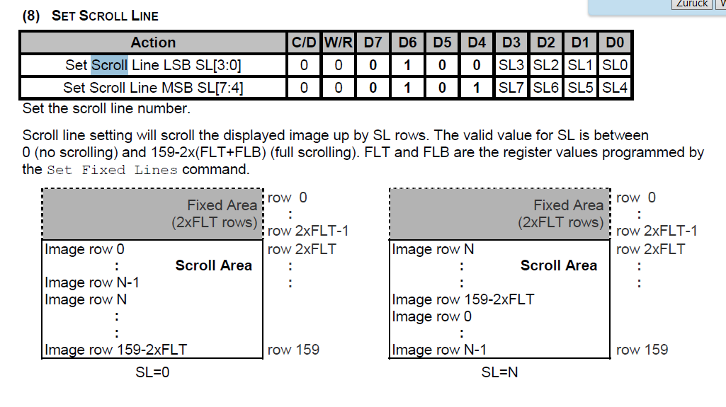

Im Datasheet ist jetzt von einer Set Scroll Line Funktion die Rede
(siehe Anhang). Leider verstehe ich nicht wie so was umzusetzen ist. Mit
Fixed Lines können die Zeilen definiert werden, die von der Scroll
Funktion ausgenommen werden? Was genau macht die Funktion Line Rate?
Warum sind die Werte bei der Scroll Funktion auf 0 ... 159 - 2* (FLT +
FLB) begrenzt? FLR und FLB werden ja durch Fixed Lines gesetzt.
Sind dies überhaupt die richtigen Funktionen für mein Vorhaben?
Falls Jemand auf Anhieb den "Durchblick" hat, wäre ich über ein paar
Anmerkungen dankbar.
'Scroll Line' scrollt, wie der Name schon sagt, Zeilen und nicht
Spalten.
Nein.
Scroll Line scrollt rauf/runter, so wie es dein Editor macht, wenn du
mit dem Cursor über den Rand unten bzw oben rausfährst. Die beiden Fixed
Bereiche sind Bildschirmteile die du für Header und Footer benutzen
kannst, die dann nicht mitgescrollt werden. Daraus ergibt sich dann auch
die von dir zitierte Formel über den maximalen Scrollbereich, der mit
einem Aufruf von Set Scroll Line gescrollt werden kann. Mehr als eine
komplette angezeigte Bildschirmseite macht nun mal keinen Sinn zu
scrollen.
Im übrigen kann ich wieder mal nur daran appelieren, dass man Dinge
durchaus auch ausprobieren kann, wenn einem nicht ganz klar ist, was
passiert. So ein Controller beisst nicht. Bildschirm mit irgendeinem
Müll anfüllen, und dann in einer Schleife die Funktion mit einem kleinen
Wert immer wieder aufrufen und schon hättest du es gesehen, was da
passiert.
